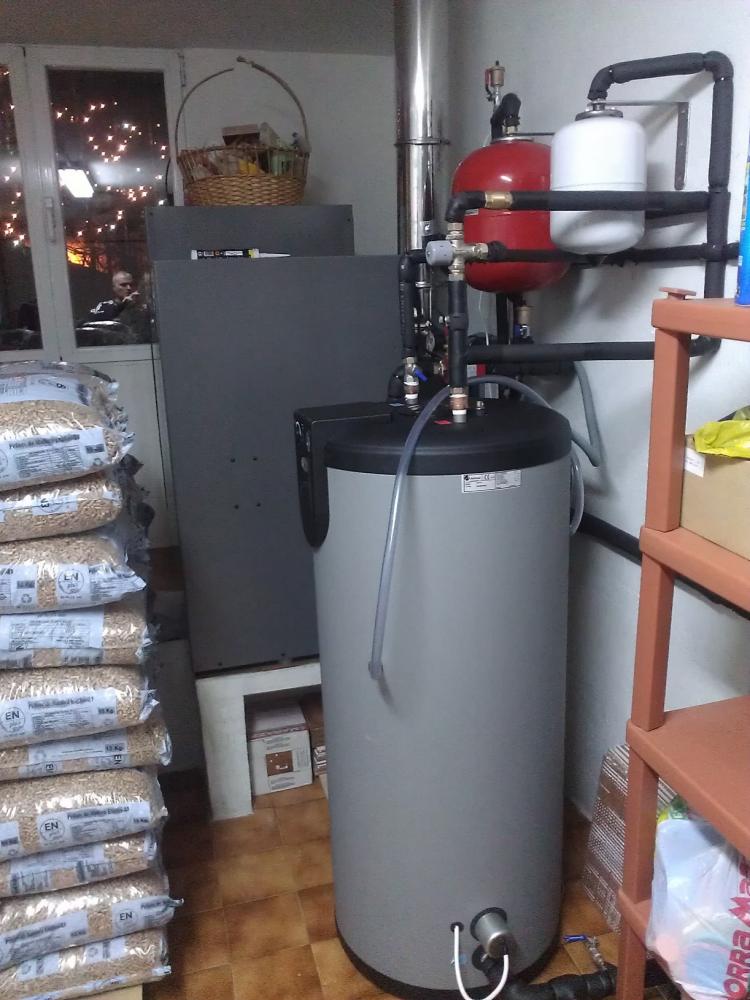

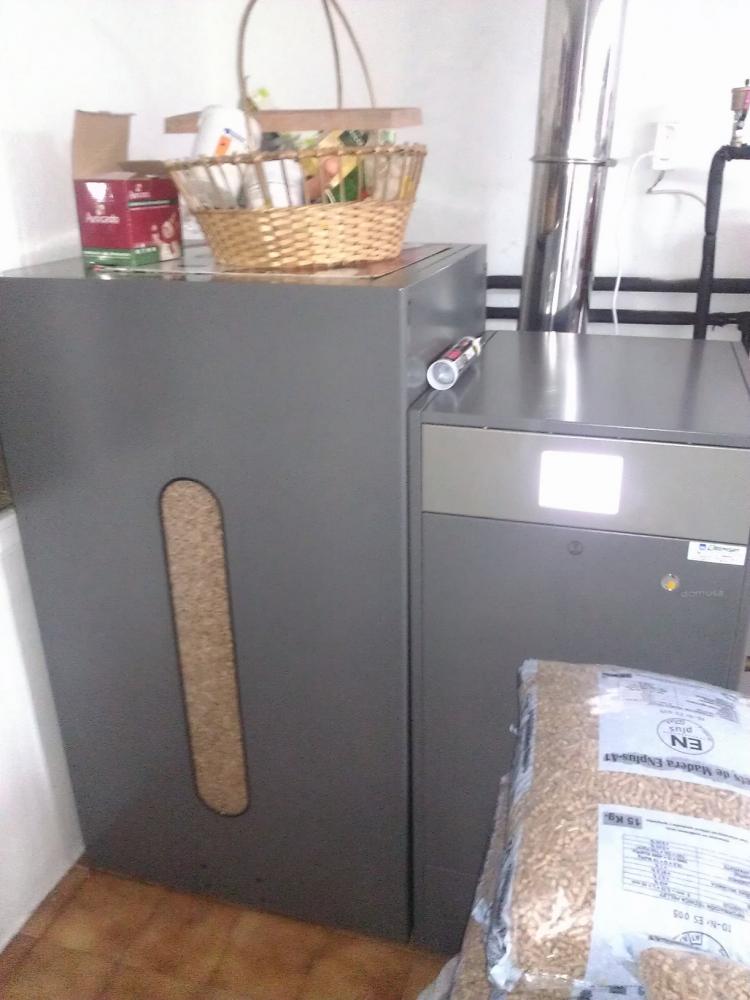

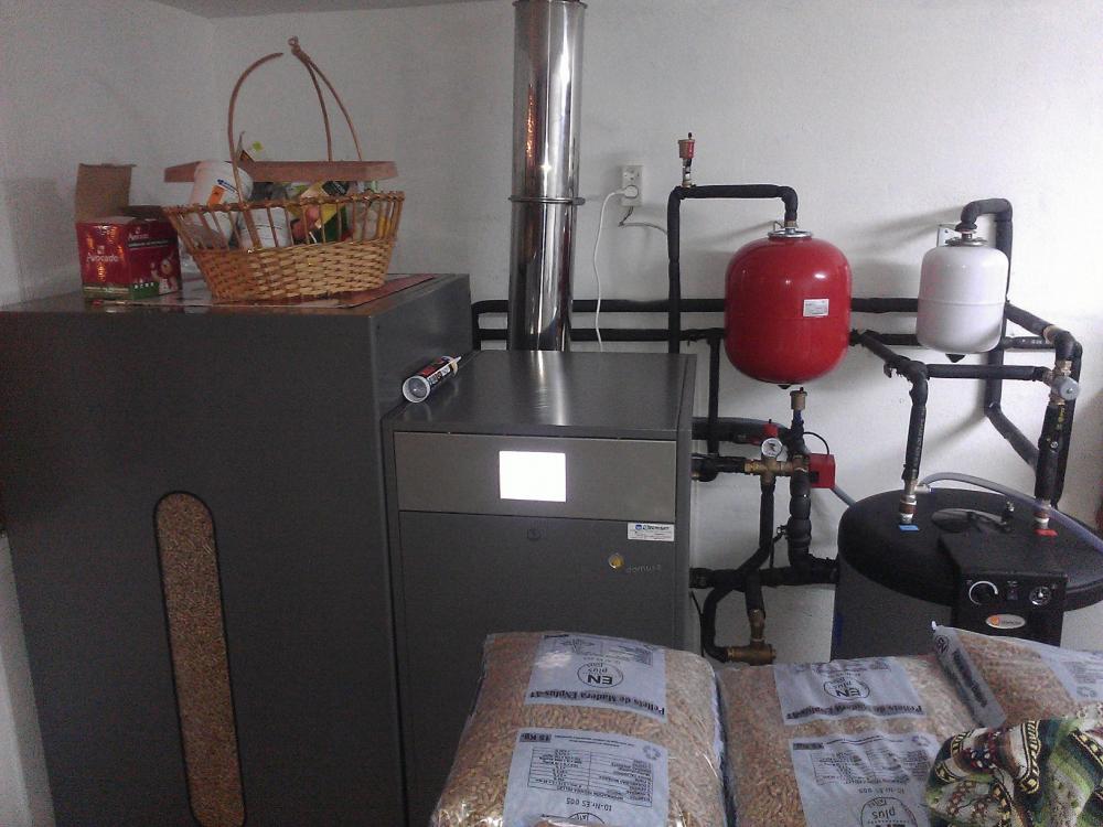

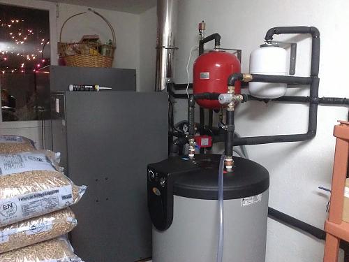

    Caldera instalada Bioclass 15 KW, vivienda de 160 metros cuadrados (sierra de Madrid), 117 elementos de radiador con purgadores automáticos y válvulas termostáticas, ventanas de aluminio con puente de rotura térmica y climalit. Buenos aislamientos, a 4 caras libres pero en medio del pueblo, casas muy cerquita.
    Caldera 15 KW, ACS de 200 litros, cenicero compresor (sin instalar, a la espera de disponibilidad en Domusa), deposito de pellets grande, regulador de tiro (sin instalar, no había llegado, la calderade gasoil no aguantaba más), instalación y legalización, 8000€ IVA incluido.
    Pellets de Burpellet, he comprado unos 6000kilos a 0,23€ kilo IVA incluido. Recogido en el sitio. En primera carga han entrado 23 sacos de 15 kilos, total 345 kilos.
    Comenzó a funcionar ayer a las 11 de la mañana, casa a 12 grados y las 4 de la tarde tenía ya 18,8 grados, agua circuito de calefacción a 75 grados y ACS a 50 grados. Hay que tener presente que primero calienta los 200 litros de ACS y algunos problemillas de aire en el circuito. Se me olvidaba, en la calle habia 12 grados, segun coche.
    Primeras impresiones; no hace ruido, salvo entre el 40% y el 60% de la modulación, que emite un sonido parecido a la de gasoil(en gasoil es constante y en esta es inconstante), este me lo indico el técnico que hizo la puesta en marcha antes de encender. Entiendo que es algo normal y no es molesto, pues como ya digo es parecido al gasoil.
    En referencia a lo leído en el foro, que no modulaba, la mía si lo hace. Por lo menos es lo que aparece en pantalla, la he visto trabajado entre 60% y 80% varias veces y al principio a 100%.
    Sobre el consumo os iré dando información.
    Agradecer a Atilio y NGR que me insistieron en no poner la de 25KW, que con la de 15 iba sobrado. Tambien me lo indicaron otros indirectamente y también mi agradecimiento a ellos.

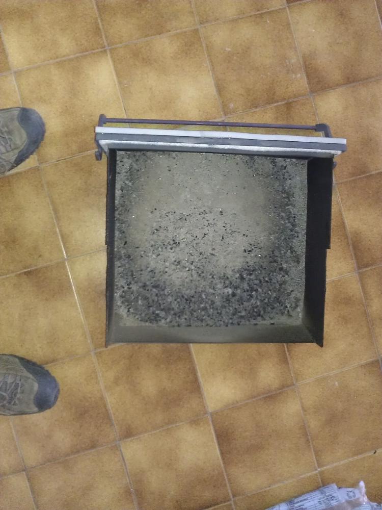

    Siguiendo con lo dicho, una semana después estoy aquí a contar consumo y cenizas.
    Hoy hace 7 días de su instalación, por ahora sin problemas. Para mis cuentas son 8 días, me explico, el 1º día estuvo 15 horas funcionando de seguido. Todo nuevo y agua helada, la casa a 12. Ahora salta a las 5 y se apaga a las 12. De 12 de la noche a 5 de la tarde 18,5 grados y de 5 de la tarde a 9 de la noche 21 y de 9 a 12 21,5 grados. Según la pantalla de la caldera 57 horas de quemador, este dato entre pinzas pues he leído que no estaba bien. MI versión de software es la 34.
    Consumo 10 sacos de 15 kilos y cenizas muy pocas, solo un pequeño montón en medio del cenicero. Poco peso.

    Vamos con el informe de diez días después:
    Consumo en 10 días 12 sacos de 15 kilos, 180 kilos de pellets a 0,23€= 41,40€
    Ceniza un montoncito, esta vez se aprecian algunos pellets sin quemar del todo, muy pocos.
    Se ha salido un poco de ceniza del cenicero, no por desbordamiento. No sé a que es debido.

    Voy a aclarar el tema de los inquemados, me ha pasado por tocar. Me explico, leyendo en el hilo que hay en el general, vi que le habían dicho a un usuario que los de Burpellet daban de peso 1700. A mí me dejo el técnico 1905, y yo como listo lo baje a 1800 pensando que consumiría menos. En el mismo hilo alguien explico que a menor peso más cantidad de pellets metía la maquina. Lo he vuelto a pesar y lo he dejado en 1900.
    En el próximo informe os comentare lo de los inquemados, que conste que eran poco. Pero la primera vez casi ni se veían, 4 o 5 trocitos.
