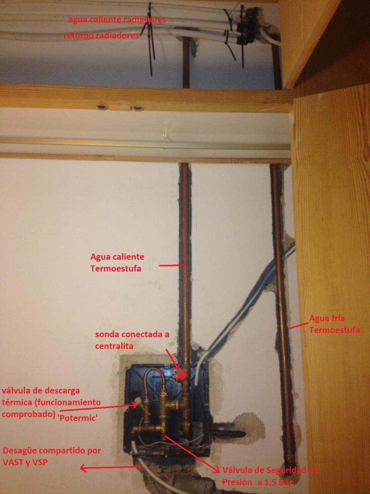

    Predeterminado Ejemplo instalación seguridad Termoestufa y tema caset chimenea
    Hola
    Efectivamente, los caset tienen mejor rendimiento, pero como antes en casa teníamos una estufa de leña con tubo visto, y además, meter una chimenea encastrada nos quitaba volumen visual de la sala y nos suponía más obra de la que hemos hecho, pues finalmente fuimos a tiro seguro con la elección de la termoissota: rústica y relativamente fácil de instalar.
    También he de decir, que los tubos vistos irradian también calor, nada despreciable por cierto. Sin relacionarlo con las termoestufas, tengo mucha gente conocida que se arrepiente de las chimeneas encastradas, porque han perdido superficie de emisión de calor. Pero imagino que eso dependerá de cómo la hagas, calidades, y repito que no sé si es igual con las termochimeneas.
    Para que los foreros que quieren algo parecido (termochimenea o termoestufa de leña) puedan opinar y guiarse en la instalación, aquí os mando una foto de lo que hay justo detrás de la termoestufa. Veréis que hemos encastrado la Válvula de descarga térmica y la de Presión (también puedes comprar una que integra estas dos seguridades. También está la T con la sonda de temperatura que va al regulador (centralita electrónica) que es la que luego le 'dice' al grupo de circulación Edilkamin "ponte en marcha" ya que se han superado los 60 º. Un último consejo: el grupo de circulación que esté lo más cerca posible de la termoestufa, y si es posible a la misma altura
