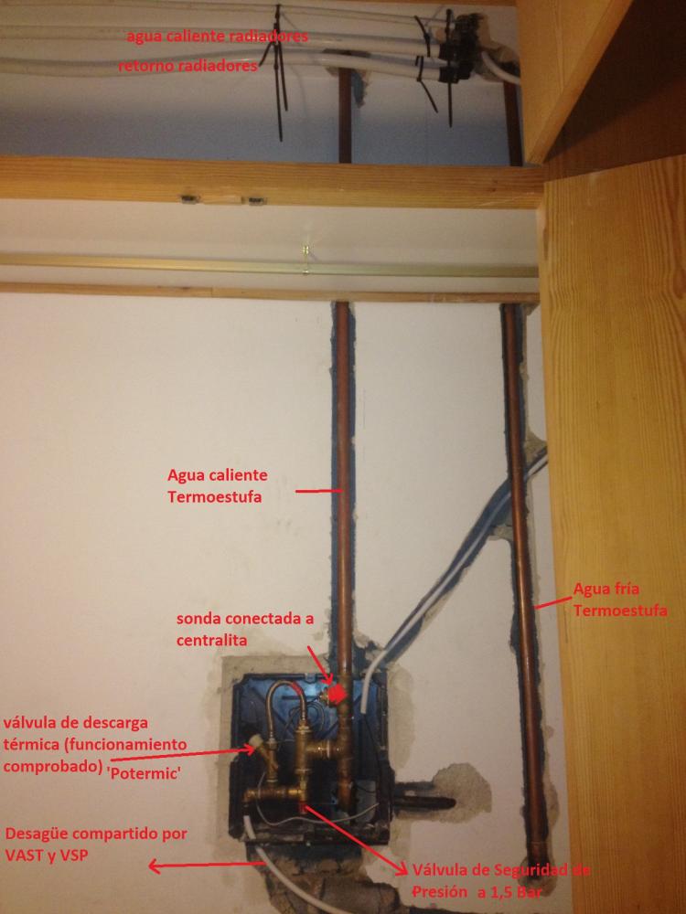

Ejemplo instalación seguridad Termoestufa y tema caset chimenea

Para que los foreros que quieren algo parecido (termochimenea o termoestufa de leña) puedan opinar y guiarse en la instalación, aquí os mando una foto de lo que hay justo detrás de la termoestufa. Veréis que hemos encastrado la Válvula de descarga térmica y la de Presión (también puedes comprar una que integra estas dos seguridades. También está la T con la sonda de temperatura que va al regulador (centralita electrónica) que es la que luego le 'dice' al grupo de circulación Edilkamin "ponte en marcha" ya que se han superado los 60 º. Un último consejo: el grupo de circulación que esté lo más cerca posible de la termoestufa, y si es posible a la misma altura
Archivo adjunto 9080
