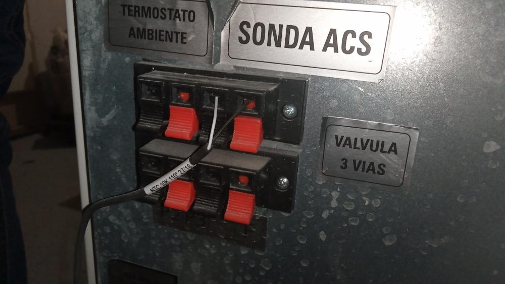

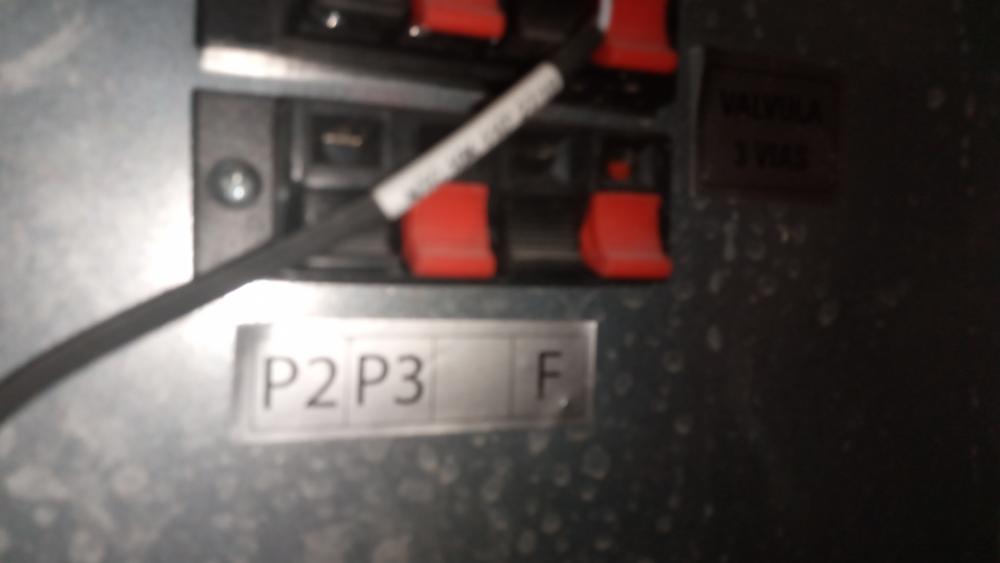

    Una preguta mas. Me dices que el termostato de ambiente sería para controlar el DI. No tengo nada conectado a dicha entrada. ¿Como controlaría el DI con el termostato de ambiente?. La sonda del DI la tengo conectada donde pone ACS. Mi depòsito también produce ACS por serpentín ¿ es correcto o debe de ir en otro lado?.
    En la misma placa donde está esta conexión, tiene una pegatina que pone válvula de tres vías, ¿ que significa esto?. Y por último mas abajo aparecen otras conexiones. Envío unas fotos para que veas como está conectado y se está correcto, y las otras conexiones a las que me refiero, y no sé para que sirven.
    Aquí es donde tengo conectada la sonda del DI
    ¿Para que son el resto de conexiones?
    ¿ y lo de válvula de tres vías?
    Muchas gracias
    Última edición por andres82; 16/12/2021 a las 23:51

    En respuesta a su comentario le comunicamos que el DI debe de ir conectado a donde pone termostato ambiente, pero no puede colocar una sonda y yasta sino un termostato que vaya al DI, porque ahora mismo nadie esta controlando que el deposito este caliente o frio.
    Le informamos que esta caldera esta preparada para gestionar ACS, que quiere decir que si colocamos un interacumulador de ACS, en la IDA de la caldera se colocaría una válvula 3 vías para que cuando el interacumulador de ACS mediante la sonda (la cual si iría conectada donde pone sonda ACS) le pida demanda, la válvula cambiara de posición, desviando el agua caliente de la IDA hacia el ACS para calentarlo y cuando este caliente volverá a su posición de calefacción.
    Para ello son las conexiones P2-P3 y F para la función de la válvula de 3 vías.
    En su instalación según nos indica parece que tiene usted un deposito Tank in Tank, el cual el agua de ACS se caliente a partir del deposito de inercia, de ser así solo debe de colocar o conectar un termostato libre de tensión que venga del DI a la conexión Termostato ambiente, y donde pone sonda ACS dejarla con un puente ya que no va a tener función, además que no le estará funcionando correctamente como debe.
    Atentamente,
    Joaquín (S.A.T. Bronpi)
    www.bronpi.com

    Madre mia, ¿tengo todo mal conectadao entonces?
    La sonda del DI la tengo conectada en ACS como bien se ve en la foto. Está colocada en mitad del depósito, éste es de 300L.
    Regulada para que pare a 65ºC y vuelva a arancar cuando en ese punto baje la temperatura del depósito a 55ºC.
    Con esto quiero decir que realmente si hay un sistema que me está controlando la Tª del DI, ¿ o estaría mal hecho esto?
    ¿De tener que conectar un termostato? ¿en que zona del depósito tendría que colocarlo?¿no necesitaría dos para marcar temperatura de arranque y de paro?
    A todo esto, decir que la caldera se alimenta del agua del depósito por la parte inferior y la devulve caliente por la mitad del depósito, justo por encima de la entrada de retorno del suelo radiante.Y ahí unos centimetros mas arriba se encuantra la sonda de inmersion que va a la conexión de ACS.
    ¿ Tendría que cambiarlo? muchas gracias por las respuestas y perdona el plantear tantas dudas en un solo post.

    En respuesta a su comentario efectivamente lo tiene mal conectado, usted no esta trabajando correctamente con la caldera, ahora mismo esta trabajando como si estuviera calentando un deposito de ACS en vez de calefacción.
    Le comunicamos que usted debe de colocar un termostato con sonda de inmersión, el cual iría conectado a la conexión de Termostato Ambiente y en la conexión de ACS poner un puente como sale de fabrica.
    Le recomendamos que lo cambie para un correcto funcionamiento.
    Si tiene alguna duda quedamos a su entera disposicion.
    Atentamente,
    www.bronpi.com

    En respuesta a su comentario le comunicamos que la sonda de inmersión del termostato iría en el mismo alojamiento en DI que tiene actualmente, solo que el termostato es el que conecta en la caldera donde pone Termostato Ambiente. En las conexiones de Sonda de ACS de la caldera debe de poner un puente.
    Le hemos indicado que no tiene un correcto funcionamiento porque ahora mismo le esta calentando el deposito como si fuera un Deposito de ACS por lo que puede que no le alcance la temperatura adecuada o luego en verano no funcione correctamente en modo Verano.
    Desde el menú técnico no debe de cambiar nada, ya que la sonda va al termostato y el termostato es lo que conecta a la caldera, por eso le decíamos que debe de ser libre de tensión.
    Atentamente,
    www.bronpi.com
