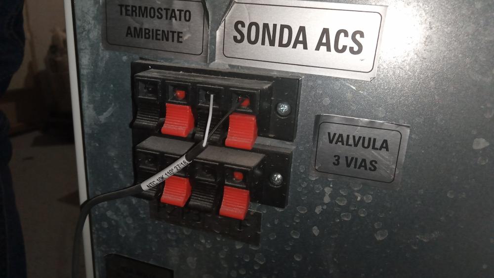

Una preguta mas. Me dices que el termostato de ambiente sería para controlar el DI. No tengo nada conectado a dicha entrada. ¿Como controlaría el DI con el termostato de ambiente?. La sonda del DI la tengo conectada donde pone ACS. Mi depòsito también produce ACS por serpentín ¿ es correcto o debe de ir en otro lado?.

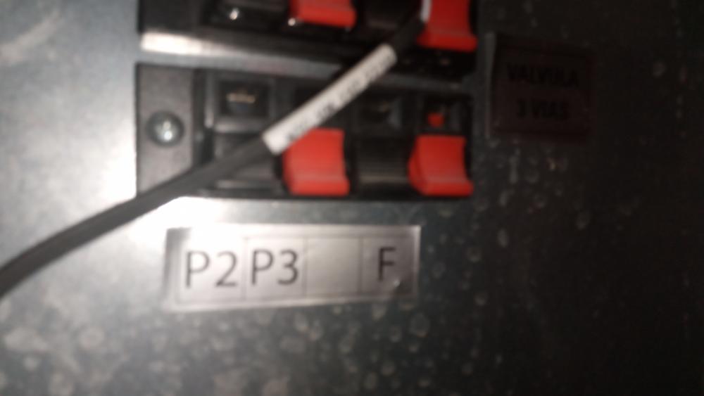

En la misma placa donde está esta conexión, tiene una pegatina que pone válvula de tres vías, ¿ que significa esto?. Y por último mas abajo aparecen otras conexiones. Envío unas fotos para que veas como está conectado y se está correcto, y las otras conexiones a las que me refiero, y no sé para que sirven.
Archivo adjunto 26143
Aquí es donde tengo conectada la sonda del DI
Archivo adjunto 26144
¿Para que son el resto de conexiones?
¿ y lo de válvula de tres vías?
Muchas gracias

En respuesta a su comentario le comunicamos que el DI debe de ir conectado a donde pone termostato ambiente, pero no puede colocar una sonda y yasta sino un termostato que vaya al DI, porque ahora mismo nadie esta controlando que el deposito este caliente o frio.
Le informamos que esta caldera esta preparada para gestionar ACS, que quiere decir que si colocamos un interacumulador de ACS, en la IDA de la caldera se colocaría una válvula 3 vías para que cuando el interacumulador de ACS mediante la sonda (la cual si iría conectada donde pone sonda ACS) le pida demanda, la válvula cambiara de posición, desviando el agua caliente de la IDA hacia el ACS para calentarlo y cuando este caliente volverá a su posición de calefacción.
Para ello son las conexiones P2-P3 y F para la función de la válvula de 3 vías.
En su instalación según nos indica parece que tiene usted un deposito Tank in Tank, el cual el agua de ACS se caliente a partir del deposito de inercia, de ser así solo debe de colocar o conectar un termostato libre de tensión que venga del DI a la conexión Termostato ambiente, y donde pone sonda ACS dejarla con un puente ya que no va a tener función, además que no le estará funcionando correctamente como debe.
Atentamente,

Re: sonda exterior bronpi hydrobox
Buenas tardes estimado Andres82,
En respuesta a su comentario efectivamente lo tiene mal conectado, usted no esta trabajando correctamente con la caldera, ahora mismo esta trabajando como si estuviera calentando un deposito de ACS en vez de calefacción.
Le comunicamos que usted debe de colocar un termostato con sonda de inmersión, el cual iría conectado a la conexión de Termostato Ambiente y en la conexión de ACS poner un puente como sale de fabrica.
Le recomendamos que lo cambie para un correcto funcionamiento.
