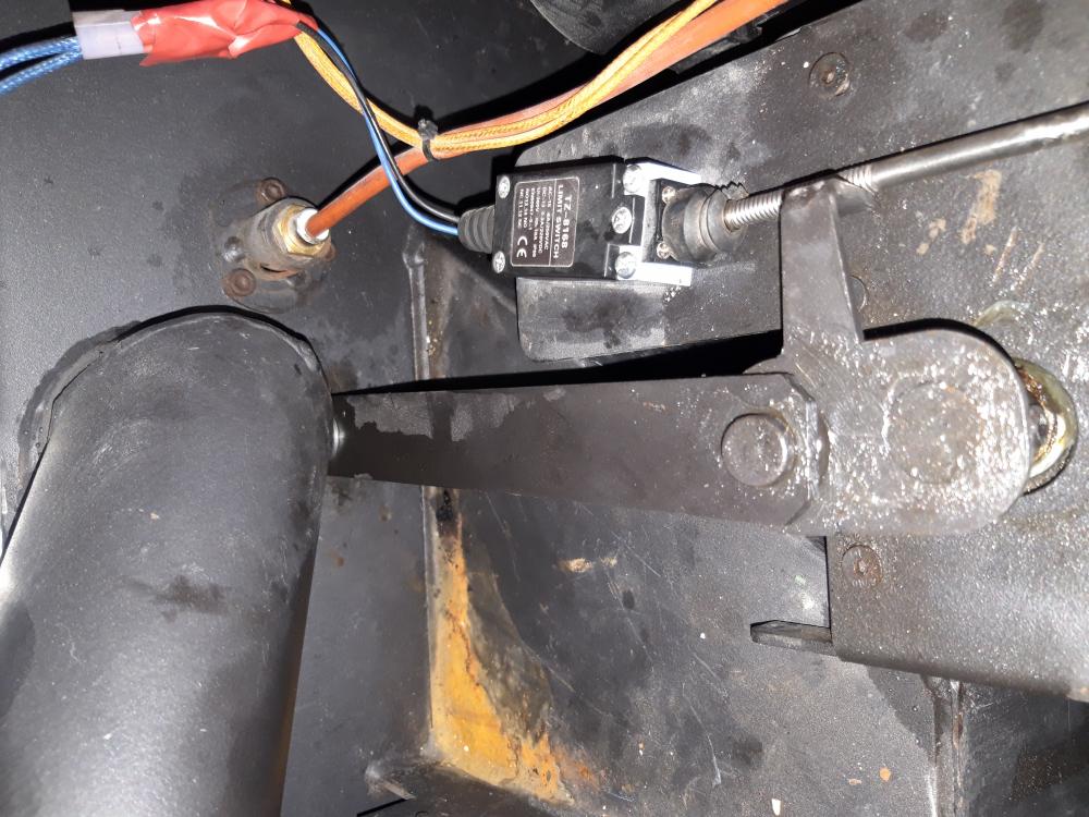

    Buenas tardes compañeros,
    tengo una Brompi Hidraqua 34 y se me esta parando por que me sale el Error L BASE QUEMADOR ABIERTO, he probado regruesar el bastón flexible del sensor, y nada, he limpiado concienzudamente la trampilla y los pernios interiores, y nada; como aconsejaba Santi421 en un hilo antiguo.
    Cuando trabaja la caldera para Agua Sanitaria no se para y no sale el error L, de hecho durante todo el verano cuando ha estado calentando Agua Sanitaria ningún problema, pero ahora con la calefacción cuando esta trabajando 45 min. ya sale el error.
    ¿Alguien me puede ayudar y sugerir que puede estar pasando?
    Gracias de antemano a todos.

    buenas tardes estimado Cgonzalez,
    En respuesta a su comentario le comunicamos que deberá de revisar que la rasqueta este recta y que no haya suciedad en sus guías, además de comprobar que en caliente no dilate demasiado y roce con la base del quemador, impidiendo que pueda realizar el cierre y provocando que salte el fallo.
    Si hiciera bien el giro y si no estuviera atascada u ocurriera lo anteriormente mencionado, debería de revisar el micro y la placa electrónica vaya que le estén dando fallo porque se hayan estropeado.

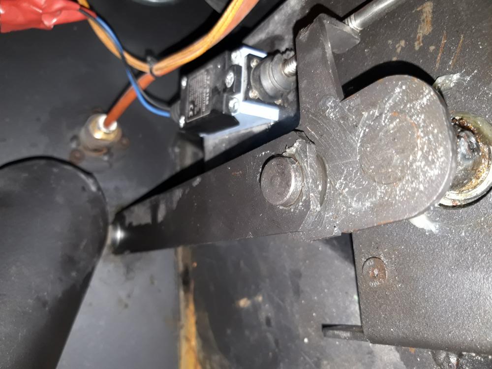

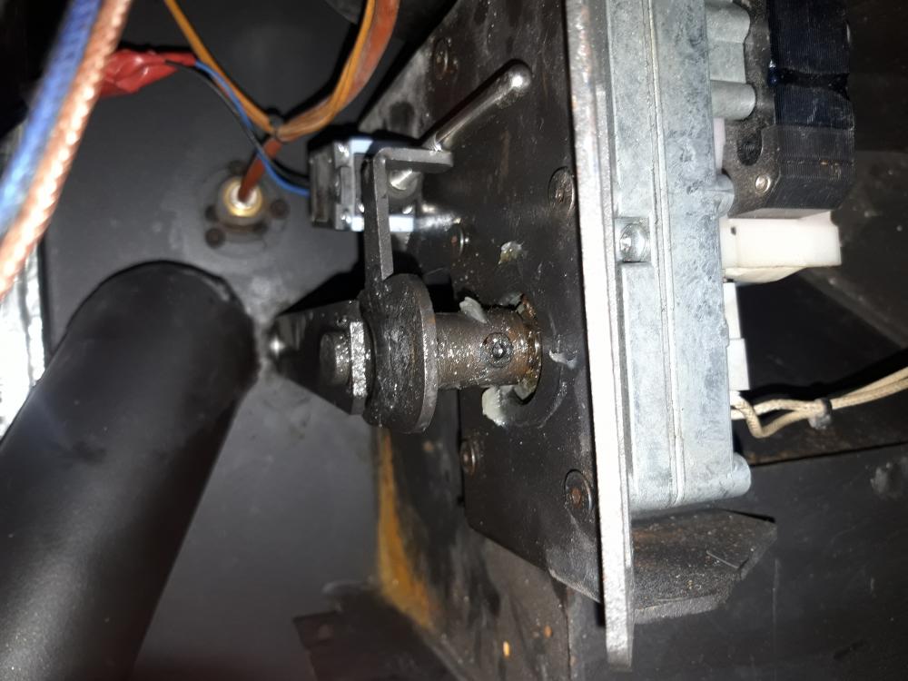

    Buenas noches Joaquin,
    la trampilla metálica que se desliza provocando la caída de la ceniza al cenicero (que me imagino que es la pieza que llama "rasqueta") esta recta , no le noto ninguna deformación y sin restos de escoria, las guías por donde se desplazan también las he limpiado, las partes móviles que están detrás las tengo bien engrasadas para que los giros del motor sean lo mas suave posible.
    Una cosa que si que he notado que es cuando sale el ERROR L BASE QUEMADOR ABIERTO y la caldera se para, el motor y la pletina oscilante trasera se quedan rectas presionando el sensor y parando el motor, entiendo que en esa posición la "rasqueta" se queda cerrada ??
    ¿Como puedo revisar el micro (que sera el sensor con el bastoncito flexible) y la placa base?
    Intentare subir alguna foto.

    Buenos días estimado Cgonzalez,
    En respuesta a su comentario le informamos que efectivamente que cuando se queda la biela-manivela y la rasqueta recta es porque se ha quedado cerrada, ya que esta pulsando el micro para indicarle que ha dado una vuelta y ha realizado la limpieza.
    El micro puede comprobarlo con un comprobador eléctrico, para ver si da señal o corta.
    Le indicamos que la placa base es mas complicado comprobarla, debe de estar atento cuando hace la limpieza para comprobar si llega la señal. No obstante con la caldera en apagado puede realizar un Test en frio de la rasqueta para observar si funciona correctamente.

    Buenos días Joaquin,
    creo que ya he solucionado el problema, parece ser que la parte inferior del cenicero rozaba con la rasqueta y la frenaba provocando el ERROR L BASE QUEMADO ABIERTO.
    Cuando la caldera trabajaba en función calefacción las altas temperaturas dilatan la rasqueta y/o el cenicero haciendo que rocen entre si.
    Solución muy sencilla, le he puesto 2 arandelas de unos 2 mm de grosor a cada uno a los dos tornillos que fijan el cenicero, haciendo elevar el cenicero esos 2 mm y separando las dos piezas y YA NO ROZAN Y NO SALE EL ERROR.
    Solucionado
    Gracias y espero que esta experiencia le sirva a otros usuarios.
