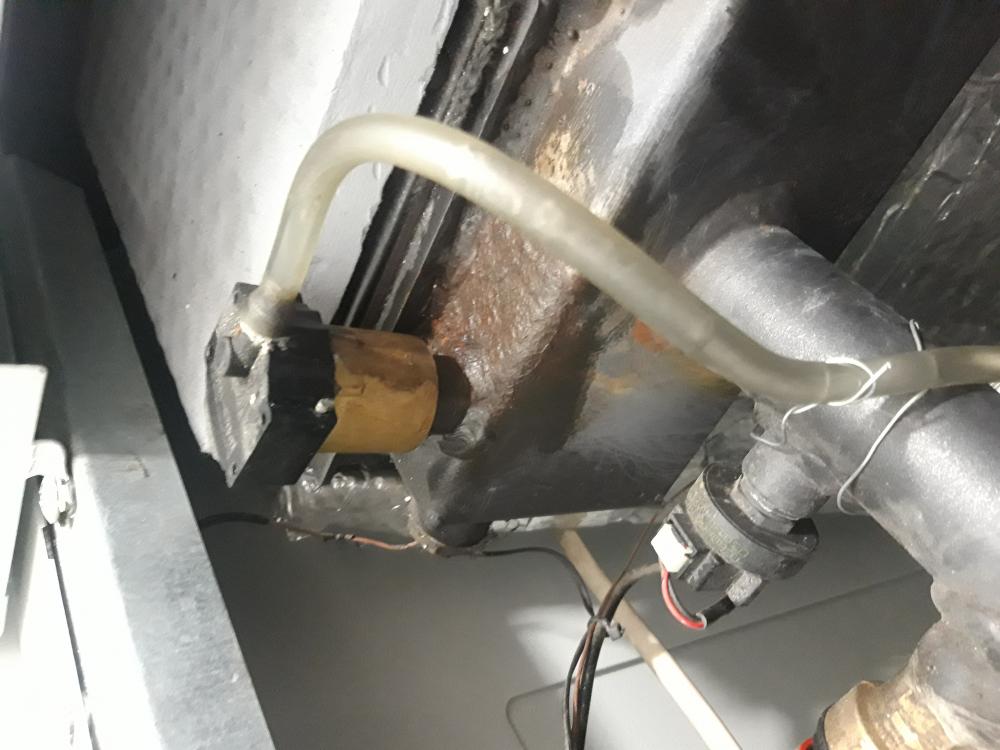

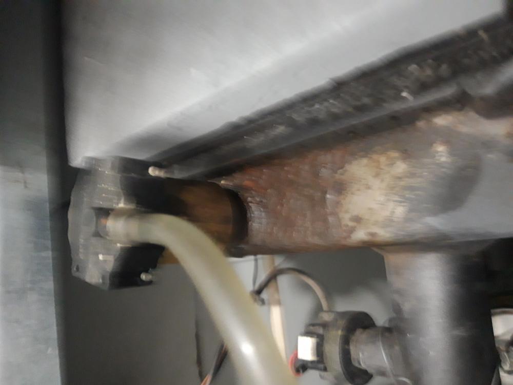

    Buenos días compañeros,
    Os queria hacer una consulta, he notado que tengo un goteo de agua contaste en la valvula de presipon que hay en la parte superior de la caldera provocando una corrosión en el hierro trasero del cuerpo de la caldera,
    ¿Es normal?
    ¿Habría que bajar la presión de trabajo?
    ¿Cual seria la correcta?
    Adjunto unas fotografías de la zona, la gomita que he puesto es para recoger la gota en un recipiente.

    Buenos días estimado Cgonzalez,
    En respuesta a su comentario le informamos que este componente es el purgador automático que lleva la caldera y si gotea es porque se ha estropeado y debe de cambiarlo.
    Le comunicamos que el purgador la función que tiene es sacar el aire del circuito de agua.
    La presión que tiene que tener la caldera en frio debe de estar entre los 1.2 y 1.5 bar.
    Por todo lo expuesto, le recomendamos que cambie lo antes posible el purgador, vaciando previamente el circuito de agua y sanee la chapa, lijándola para quitar el oxido y pintando la zona con pintura anti calórica para que queda protegida.

    Cambiare el purgador lo antes posible y muchas gracias por su rápida respuesta.
