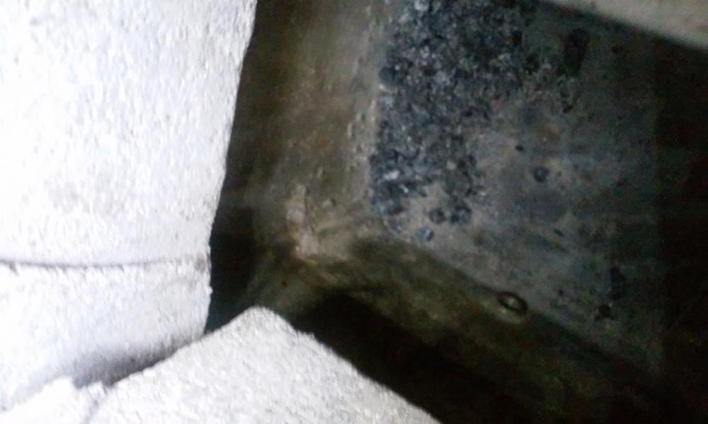

    Predeterminado Este agujerito en el lado izquierdo del deposito cenizas .Alba-Bronpi
    Para que sirve, y si va calado ,o le falta algo para taparlo,por cierto que deberia cobrar el sat brompi si lo llamo y la averia esta en garantia,habria que pagarle el desplazamiento?
    Paea que sirve y siba calado ,o le falta algo para taparlo,por cierto que deberia cobrar el sat brompi si lo llamo y la averia esta en garanti,habria que pagarle el desplazamiento?
    Miniaturas adjuntadas Miniaturas adjuntadas Nuevo foro de soporte técnico Bronpi-20160407_105252.jpg

    Predeterminado Re: Este agujerito en el lado izquierdo del deposito cenizas .Alba-Bronpi
    Buenas tardes estimado Ziz,
    En respuesta a su comentario le comunicamos que ese orificio es el racor donde se conecta el tubo de siliconato del depresimetro, sistema de seguridad que mide la depresión de la cámara de combustión, el cual debe de estar libre, es decir, no debe de taparlo con nada.
    Le informamos que según la avería que usted comentaba que se le ponía el cristal negro, puede derivarle de no haber realizado el mantenimiento anual obligatorio correctamente, el cual debe de realizarlo un técnico mantenedor para poder conservar su garantía. La estufa tiene una serie de registros internos los cuales hay que limpiar a fondo para que los humos desahoguen correctamente.
