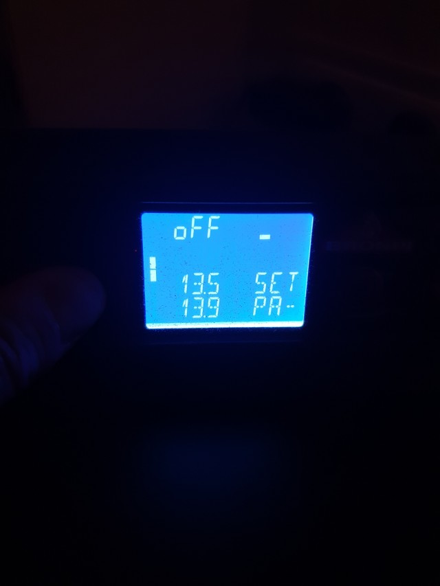

    Buenas a todos, soy nuevo en el foro, tengo una bronpi noa canalizable. Me gustaria saber como saber si el sistema oasys esta funcionando ya que el otro dia me meti en el menu estado estifa y dejando pulsado el boton 3 de set me salio esta pantalla
    y ponia arriba off de ahi mi duda de si ese off es el sisyema oasys. Un saludo gracias

    Buenos días estimado Urruchi11,
    En respuesta a su comentario le informamos que según la pantalla, efectivamente la tecnología Oasys la tiene desactivada, por lo que podrá afectarle en la combustión.
    Le recomendamos que ponga en contacto con su técnico para que se la active y revise porque se ha desactivado, que puede ser por una falta de oxigeno.
    Si tiene alguna duda quedamos a su entera disposicion.
    Atentamente,
