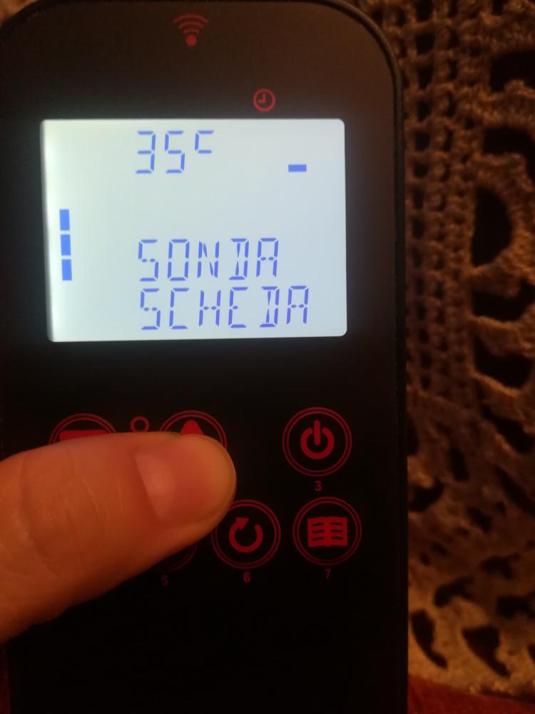

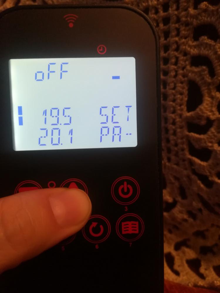

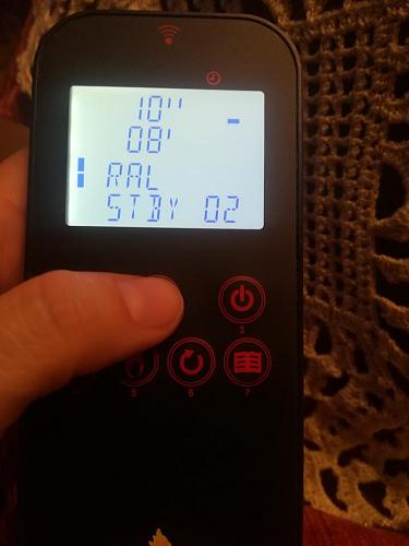

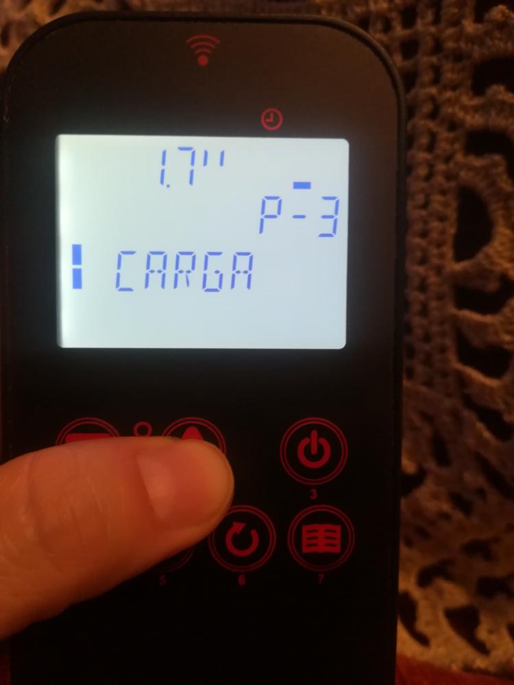

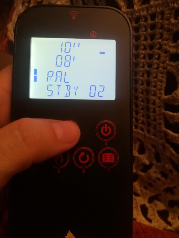

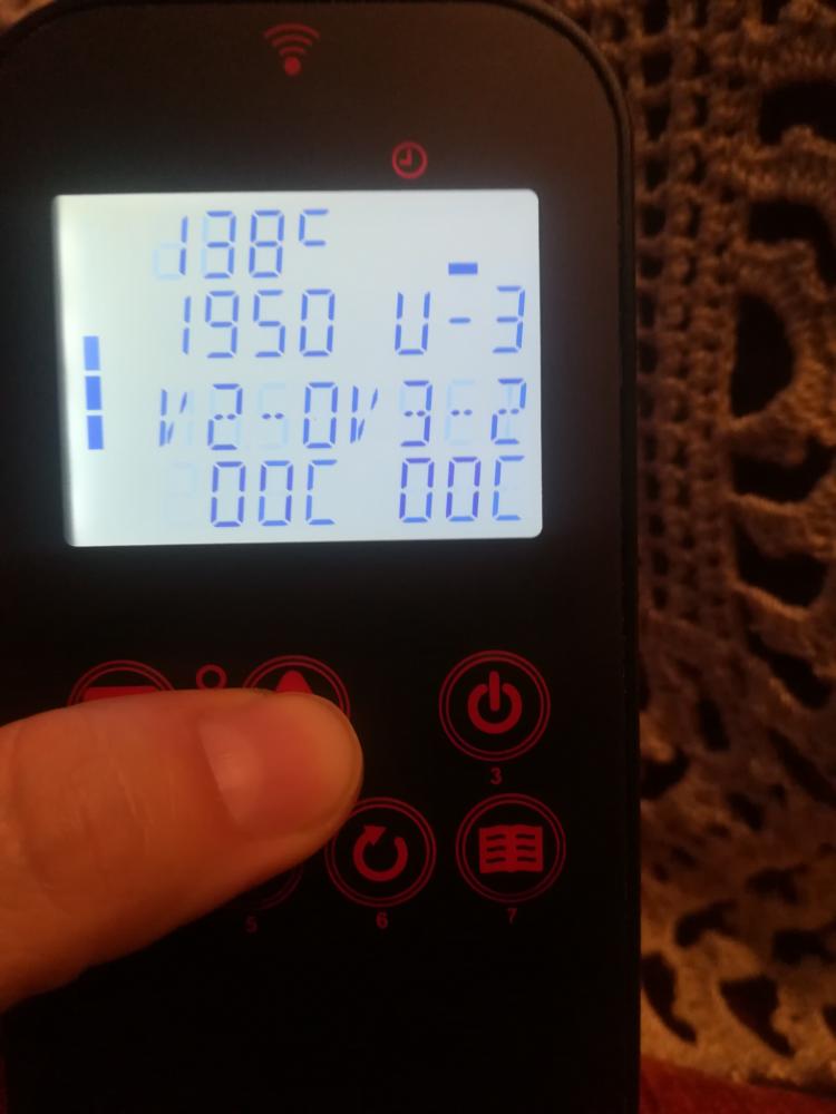

    Hola de nuevo, me refería a la turbina tangencial la situada en la parte de abajo.
    Adjunto fotos por si puede apreciar algo que indique la razón de porqué no sale aire por el frontal. Un saludo. Nuevo foro de soporte técnico Bronpi-img_20181106_184426.jpgNuevo foro de soporte técnico Bronpi-img_20181106_184405.jpgNuevo foro de soporte técnico Bronpi-img_20181106_184402.jpgNuevo foro de soporte técnico Bronpi-img_20181106_184359.jpgNuevo foro de soporte técnico Bronpi-img_20181106_184355.jpgPulsa en la imagen para verla en tamaño completo

  9. #434
    Avatar de SAT.Bronpi
    sep 2015
    Lucena, Córdoba
    1.820
    Predeterminado Re: Nuevo foro de soporte técnico Bronpi
    Buenos días estimado Mcac,
    En respuesta a su comentario le informamos que el ventilador frontal no podemos observarlo en esas pantallas.
    Si tiene alguna duda quedamos a su entera disposicion.
    Sin mas nos despedimos con un cordial saludo
    Atentamente,
    Joaquín (S.A.T. Bronpi)

    Buenos días. Me podría indicar en la pantalla de qué menú se observaría el estado del ventilador principal y cuáles serían los valores que deberían aparecer para que funcionara bien?
    En respuesta a su comentario le informamos que en ninguna pantalla se puede observar información de la turbina frontal, tal y como le habíamos indicado.
    Por ello le hemos indicado que se pusiera en contacto con su distribuidor/instalador o técnico que le realizo la puesta en marcha.
