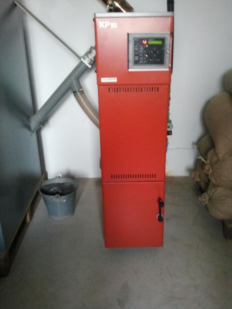

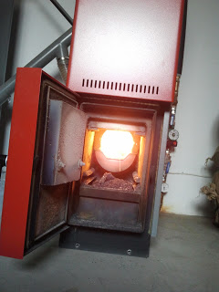

    Hola con la KP10 no tendras problema con la potencia, te dara 14KW. Si la de gasoleo es 15KW y va bien entonces con la KP10 vas muy bien. La KP12 tiene limpieza del intercamiador y retirada ceniza automatica, 92%rendimiento y menor consumo. Suerte!!
    Nombre:  1324644260100.jpg
Visitas: 482
Tamaño: 29,5 KBbiocalora rendimiento quemando hueso-2013-02-02-10.32.08.jpg Nombre:  2013-02-02+10.32.20.jpg
Visitas: 424
Tamaño: 21,4 KB
