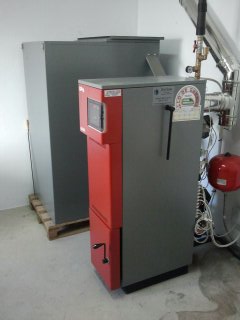

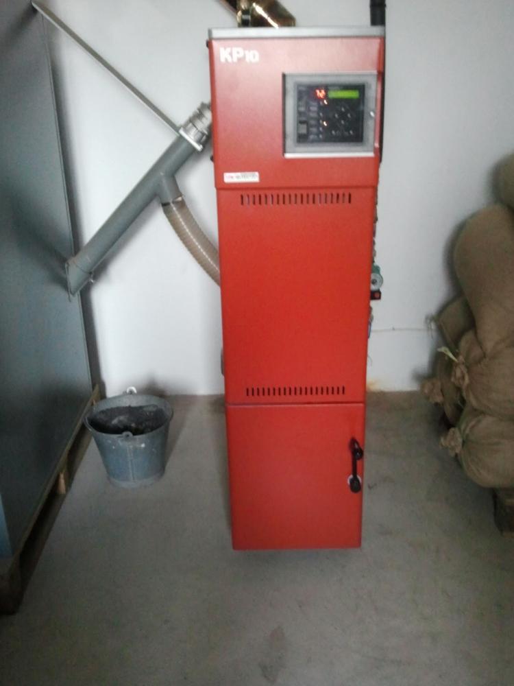

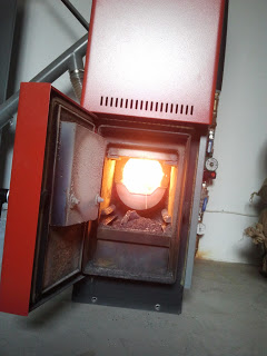

3 Archivos adjunto(s)
Re: biocalora rendimiento quemando hueso
Hola con la KP10 no tendras problema con la potencia, te dara 14KW. Si la de gasoleo es 15KW y va bien entonces con la KP10 vas muy bien. La KP12 tiene limpieza del intercamiador y retirada ceniza automatica, 92%rendimiento y menor consumo. Suerte!!
Archivo adjunto 6535Archivo adjunto 6536 Archivo adjunto 6537
