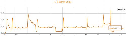

    Hola a todos,
    Después de haber invertido en aislar fachadas y sobre todo el techo como buenamente he podido, detalles en este post, me planteo activar el suelo refrescante en el bajo cubierta, una vez que compruebe eso sí, que la mejora en el aislamiento también se nota cuando hace calor.
    Tengo un DI de 100 litros que a la vez hace de separador, un montaje lógico en su momento que solucionaba varios problemas con un solo cacharro, algo tal que así:
    Nombre:  di.png
Visitas: 231
Tamaño: 17,3 KB

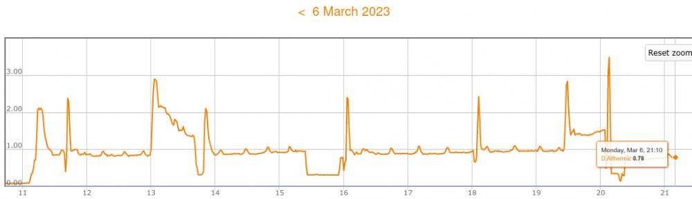

    Yo no tengo esos problemas que se comentan de que se mezclan las aguas, se igualan las temperaturas y se para la máquina, supongo que eso le pasara a gente que tiene este montaje con DIs de 30 litros y las bocas juntas, la mía va del tirón durante horas, hoy por ejemplo no ha hecho mucho frio y quitando las dos vece que ha hecho ACS, lleva solo una parada en todo el día:
    Ahora viene mi pregunta, este montaje creo que no me vale para el suelo refrescante ¿verdad?, si por la ida arriba entra agua fría y en retorno abajo esta más caliente entiendo que la estratificación juega en contra del suelo refrescante.
    ¿Se podría hacer algo? se me ocurre poner una aguja o un DI pequeñajo en la ida y usar el DI actual solo en el retorno ¿es una barbaridad?

    Hola , Yo tengo exactamente ese DI pero de 80l y en verano funciona mejor el suelo refrescante, que la calefacción en invierno y eso que en invierno ya funciona bien.
    Yo no tocaría nada hasta ver como te funciona.

    Marketing... lo que debes mirar es la cuestión caudales. Muchas veces los instaladores se empeñan en no escuchar a los técnicos cuando se lo decimos y acaban poniendo inercias pequeñas cuando se necesitan grandes y viceversa. En tu caso no debes tocar nada. Te debe funcionar perfectamente. Un depósito de 100L hace de una aguja hidráulica o separador. No es una inercia... aunque se llame así. Nunca puede haber estratificación propiamente dicha porque es poco volumen y cualquier bomba de circulación remueve eso en 2 minutos. Es mas un problema de controles, sensores y temperaturas, así como velocidades de bombeo... algo que suele fallar siempre con los instaladores en España. Saludos.
