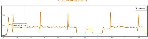

    Despues de unos días las impresiones inciales se confirman, la casa retiene más el calor y cualquier rayo de sol en la parte sur hace que se minimize el uso de la calefacción durante el día, la bomba de calor debe estar modulando al mínimo (con mínimas suaves eso si), el arreón que empieza a las 17h es para hacer ACS, la parte de calefacción esta en 700w-800w, una vez decontado el consumo de las bombas de circulación serán unos 600w, también se nota que arranca bien entrada la noche, en las mismas circunstancias antes arrancaba más temprano:
    Como comentaba jugando con distintos parametros había conseguido tener ciclos largos con pocas paradas, que es lo ideal en la aerotermia, pero nunca había visto esto con consumos inferiores a 1kWh aunque fuese con mínimas suaves. Por mucho que las temperaturas no seán muy bajas, estamos hablando de tres plantas calefactadas consumiendo la mitad que un radiador de aceite.
    En la habitación que da al norte hay una parte, como 1.5m2 que no se ha podido insuflar, de esa zona sale un tejadillo y ahí nose pudo poner fachada transventilada, supongo que para compensar en obra pusieron un panel de SATE en la camara que impide que entre el material, aún estando ese panel en la camara en esa zona de la pared hay 1ºC menos que en el resto de la habitación.
    Sigo esperando a que venga el frío de verdad, puedo asegurar que con frío se nota y bastante, veremos con calor, otra cosa es que algún día se llegue a amortizar el gasto, también es cierto que le da valor a la casa.

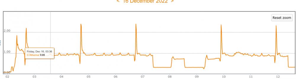

    Tema distinto es el del verano y tener que trabajar en el bajo cubierta que es donde tengo mi ofi, eso ya no va de ahorrar o no, va de poder estar ahí cuando el calor aprieta sin tener que tener el AC encendido todo el día.
    Sobre lo de la aerotermia hay algo que me tiene completamente descolocado, yo puedo entender que si el aislamiento mejora, tardara menos en calentar, y tardara más en tener que volver a calentar, pero aparentemente lo que esta pasando es que calienta más o menos durante el mismo tiempo pero modulando más bajo, esto no lo entiendo, el único cambio que he hecho es bajar un grado en la curva de compensación, de 29 -35 a 28-35 y no creo que eso influya en el esto.

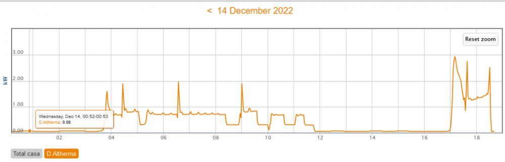

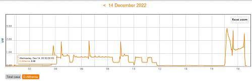

    El invierno esta siendo suave de momento, pero ya hemos tenido una noche con mínimas de 2º-3ºC y el cambio se nota en el comportamiento de la bomba de calor y en el consumo.
    Normalmente cuando se esperan temperaturas por debajo de 5ºC suelo apagar la máquina por la noche, la 'estrujo' algo más durante el día que es cuando funciona mejor, pero como quería ver si había diferencia la he dejado estar.
    En estas mismas condiciones los consumos solian andar sobre 1.5 kWh, pero esta noche ha estado sobre 1.1 ó 1.2, a excepción de los picos habituales cada 2 horas y 2 minutos (se puede poner el reloj en hora) .... y lo que es más sorprendente, un solo desescarche pasadas las 9h de la mañana en condiciones de humedad alta y algo de niebla, no alcanzo a enterder bien como se llega a esto, pensaba que simplemente la máquina funcionaria menos tiempo, en lugar de funcionar a menor régimen, lo seguiré observando a ver a si llego a alguna conclusión.
    Las habitaciones que dan al Norte han mejorado, aunque se sigue notando algo de diferencia, y es más acusada en un baño, aunque ya digo que ese baño se pasa con la ventana algo abierta muchas horas.

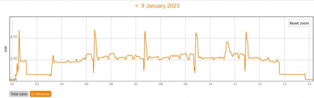

    Actualizo como va la cosa ahora que hemos tenido varios días en la zona con mínimas alrededor de los 0ºC, y con un par de días seguidos ligeramente por debajo.
    Si apagao la calefacción al final de día que es lo que suelo hacer cuando va a haber menos de 5ºC por la noche, de medía la vivienda pierde como 1ºC, pueden ser unas décimas más o menos dependiendo de la estancia ... bastante menos que antes.
