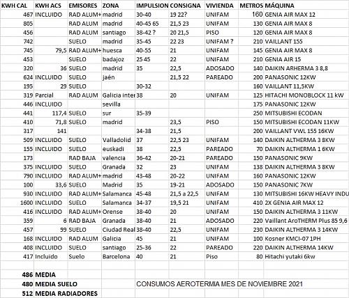

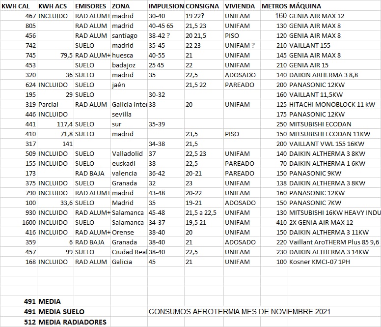

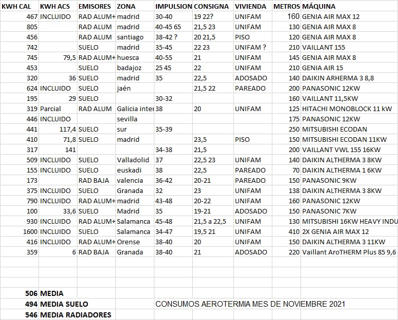

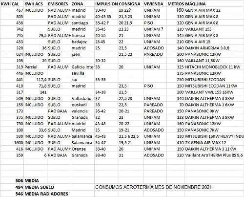

    en un grupo de telegram dedicado a la aerotermia estamos compartiendo datos reales de consumo de nuestras instalaciones, de momento tenemos los del mes de noviembre, y ya hay un número suficiente de datos para poder ofrecer una buena perspectiva
    RAD ALUM+ es una instalación mixta de radiadores convencionales de aluminio con algunos o todos ellos apoyados por ventiladores, bien comerciales o DIY
    RAD BAJA es una instalación completa con radiadores de baja temperatura
    el mes de noviembre ha sido más frío de lo habitual, muchas zonas de españa han tenido nevadas y otras muchas bastantes noches con mínimas por debajo de cero

    interesantes datos, gracias por el aporte

    Faltaría saber la media de horas diarias de uso de cada uno.
    Avatar de elsita
    feb 2020
    madrid norte
    563
    Predeterminado Re: Datos reales consumo aerotermia
    Cita Iniciado por Ocq Ver mensaje
    pocas máquinas dan esa información fácilmente

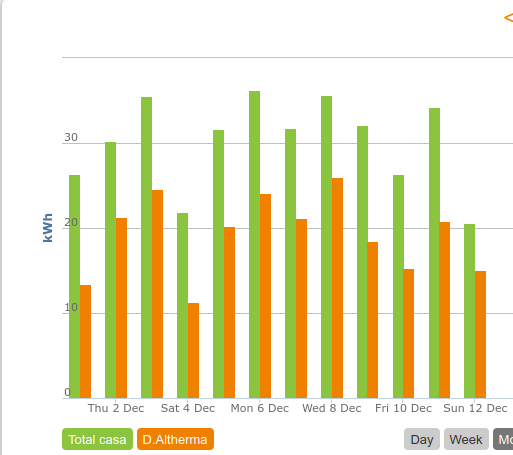

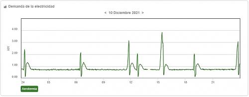

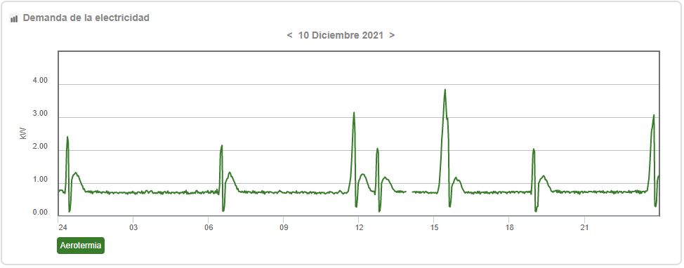

    Yo para intentar optimizar la instalación de aerotermia que me han montado hace unos meses he montado una monitorizacion con elementos de Efergy. He regulado la temperatura del agua inyectada al suelo radiante para mantener la temperatura ambiente deseada y que la instalación no pare. Lo estoy consiguiendo en estos momentos a 35º y esta es la curva de consumo de potencia de ayer. Mis comparaciones con el contador de la compañia me ha hecho aplicar un factor de 1,15 a los datos dados por el equipo citado:
    Editado:
    Los picos son los desescarchados que realiza la maquina y los provenientes del calentamiento de la ACS.
Nombre: CapturaAereotermia10-12-21.JPG
Visitas: 1006
Tamaño: 39,1 KB
    Editado:
    qué máquina te permite esa integración? enlace al hardware?
    muy buenos consumos, y más si tienes desescarches, imagino que heladas nocturnas, no?

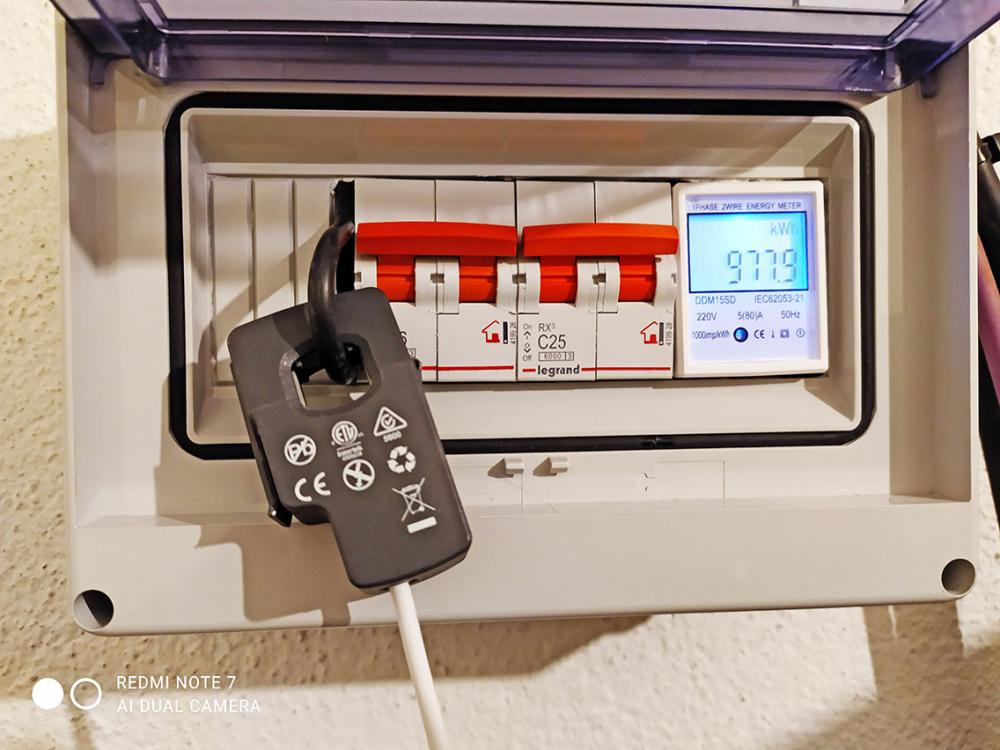

    Hola a todos:
    El equipo que estoy utilizando para monitorizar es el siguiente:
    https://www.efimarket.com/efergy-engage-hub-pack
    He pinzado el cable de entrada al cuadro de la aerotermia:
    El equipo de aerotermia es un Daikin Altherma de 11 Kw de potencia calorífica.
    Editado: Se me olvidaba decir que la noche de la gráfica no heló. Y los picos 3 y 5 son del calentamiento del ACS. El primero (tercero) un recalentamiento por haber descendido la temperatura del agua por debajo de 39 º y el segundo (quinto) el calentamiento programado a una temperatura de 55º.

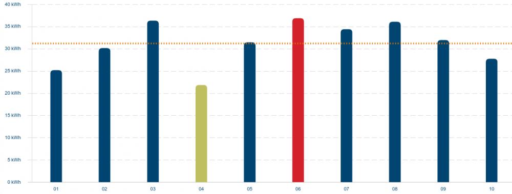

    Hola, yo tengo esas mismas pinzas con Energyhive, que viene siendo lo mismo que Efergy, son sistemas clónicos (Energy hive ya no aceptan usuarios creo, pero a los que teníamos su sistema nos mantienen la web y el dashboard), según los datos de la distribuidora las pinzas miden de menos casi siempre.
    Miniaturas adjuntadas Miniaturas adjuntadas Datos reales consumo aerotermia-ehive.png   Datos reales consumo aerotermia-naturgy.jpg

    Yo comparando los datos que obtengo de las pinzas, con los que obtengo del contador que tengo montado en el cuadro de la aerotermia he llegado a la conclusión que los datos obtenidos de ellas hay que multiplicarlos por 1,15. Una vez hecho esto, en la hoja de cálculo donde trato los datos, los resultados me resultas coherentes con otros datos cruzados que obtengo de mi sistema fotovoltaico, cuyos datos a su vez he encontrado que concuerdan con errores de menos del 2% con los contadores de Iberdrola, los cuales deben cumplir unos estándares de precisión bastante rigurosos.
    Entre otras cosas en estos medidores hay que introducir el voltaje manualmente para que hagan sus cálculos de potencia, pues no llevan medidores de tensión. Ya indican en sus instrucciones que no son equipos de precisión, pero indudablemente dan una buena idea de como esta funcionando el sistema. Indudablemente un medidor de redes tipo Fluke obtendría unos datos más precisos, pero su coste seria mas de 10 veces superior.
    Otro defecto que los he encontrado es que los picos no dan la intensidad máxima existente, dado que tratan valores, en mi caso ajustados a 10 segundos, por lo que dan la media de los 6 valores que toman por minuto, dado que los valores de las graficas son un punto por minuto. Con sus defectos, resultan más precisos, que los datos que me dan los medidores de la instalación fotovoltaica que tengo, en la que los punto de las curvas son uno cada cinco minutos. No obstante con sus limitaciones encuentro que el equipo tiene unas prestaciones aceptables, dado su coste.

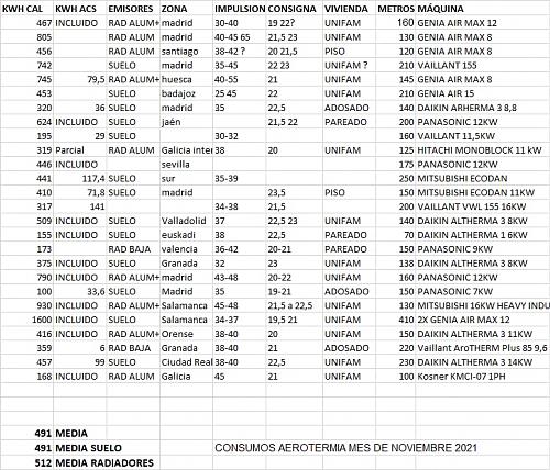

    pues la tabla sigue creciendo, así que actualizo con más datos

    Si me dices a donde te puedo mandar mis datos. No estaría interesante también poner el COP?
    Avatar de elsita
    feb 2020
    madrid norte
    563
    Cita Iniciado por Pam_pin Ver mensaje
    hay máquinas que te dan el cop, otras te dan los kw generados otras te dan el consumo, pero no todas te dan los datos necesarios para calcularlos, y muchas máquinas mienten descaradamente, son famosas las panasonic por dar datos irreales de los tres parámetros
    postéalos aquí y los incluyo o mándamelos por privado si prefieres

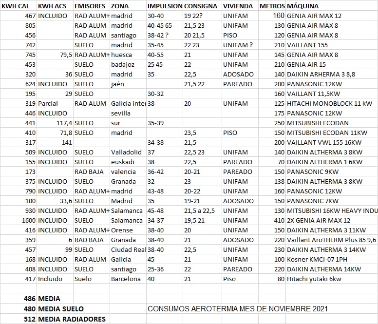

    elsita, mis datos de Noviembre:
    408/ INCLUIDO/ SUELO / Santiago / 25-36 / 22 / Pareado /220 / Daikin Altherma 14KW

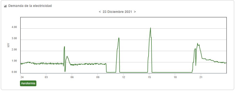

    Hola a todos:
    En los Daikin entrando con perfil de instalador que se consigue de los propios manuales, es muy fácil modificar la temperatura del agua de impulsión, además, hasta donde yo he podido ver, es el único factor que afecta a la modulación del compresor, pues el termostato solo actúa como un interruptor de arranque parada.
    En tu equipo tendrás que buscarlo en los manuales, posiblemente en el de instalador.
    Mi experiencia es que el manejo de esta temperatura es la mejor herramienta para regular la temperatura a conseguir en el ambiente y evitar los ciclos de arranque y parada que producen los termostatos de ambiente.
    ¿Qué configuración tienes en tu Daikin? Consigna por temperatura de impulsión y control por curva climática?
    En mi caso con una Daikin 8kW y todavía novato, en zona climática D3, unifamiliar de 105m2 más 35 m2 planta primera pues estoy saliendo estos días a unos 14kWh diarios (a ojímetro según la info de la máquina) con consigna de temperatura impulsión.
    De cuando al principio tenía con consigna de termostato madoka el consumo era algo más pero al menos se paraba la máquina.
    Ahora la máquina siempre está consumiendo, mínimo 500W la hora según la figura que da el panel

    si tienes confort en casa esa es la mejor forma de que funcionen estas máquinas, de continuo a bajo régimen, no es fácil que trabajen así

    Hola: Yo sigo probando y controlando el funcionamiento monitorizando el consumo de energía que absorbe la maquina.
    Estos días estoy viendo los resultados de ajustar la temperatura del agua de impulsión a 36 que me da una temperatura ambiente de alrededor de 23 ºC según el termostato, aunque con un termometro que me merece mas confianza son 22. He programado el termostato a 22 º a las 10 de la mañana y a 24 a las 20 horas. Con ello he logrado un funcionamiento continuo entre las 20 y las 10 , y una parada del equipo entre las 10 y las 20 horas, donde la temperatura me ha caído alrededor de 1,5 ºC y ha realizado dos ciclos de calentamiento, un primero de recalentamiento a temperatura ECO y un segundo programado a las 15h a la temperatura de confort. Solamente creo que ha realizado un proceso de desescarche, normalmente suele hacer mas. Estoy probando distintos ajustes para intentar optimizar el funcionamiento. Quizás pase a ver que pasa programando la temperatura de impulsión del agua en estos próximos días si logro aclararme con el manual de instalador.
    Editado: Los dos ciclos de calentamiento son del agua caliente sanitaria
    Última edición por MLC; 24/12/2021 a las 11:26 Razón: aclaración complementaria
