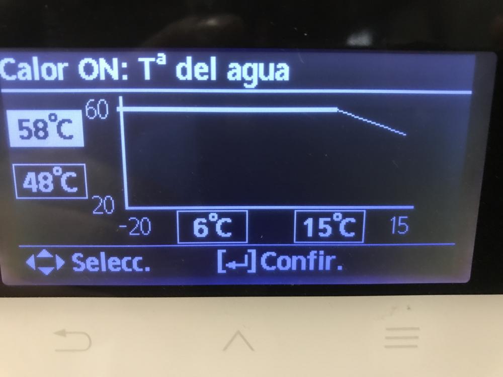

    Predeterminado AEROTERMIA PARADAS Y ARRANQUES

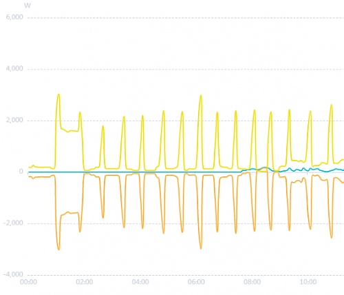

    Hola a todos/as
    una consulta rapida

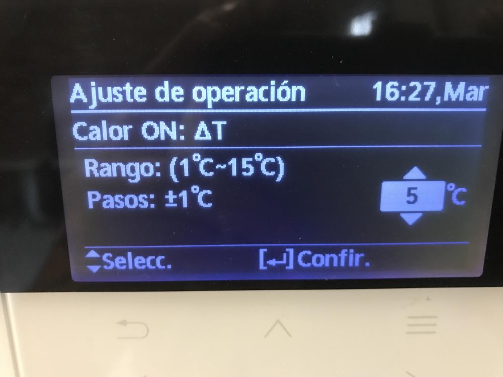

    a grosso modo, y en general para qualquier aerotermia quantas paradas y arrancadas es habitual que haga una aerotermia ?
    esta curva de compensación la encontrais logicamente bien, aceptable o mal
    lo tengo con una deta T de 5grados
    abr 2012
    Norte
    1.541
    Predeterminado Re: AEROTERMIA PARADAS Y ARRANQUES
    Hola, esa curva me parece una salvajada, pero claro desconozco cómo gestiona esa máquina la temperatura interior y si compensa de algún modo.
    Las paradas - arranques, una media de 1 por cada 1,5 h de trabajo sería medianamente aceptable.
    Ostras !! no me digas esto !
    comento....

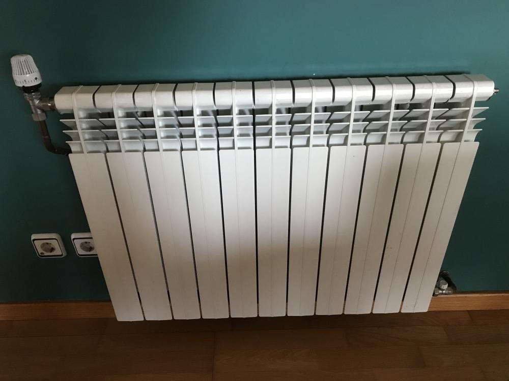

    es una aerotermia panasonic aquarea T-cap 12kw generación K, este sera el 2do invierno que tengo la maquina
    el tema de comunicaciones, graficas etc.. no tengo problema pero lo que me cuesta todavia son los ajustes para que ande fina
    el piso hace unos 115m2
    la tempertura interior es constante dia y noche 21 grados, y actualmente estos dias la temperatura exterior esta en unos 16 grados
    hay un total de 11 radiadores de aluminio en todo el piso con un total de 89 elementos

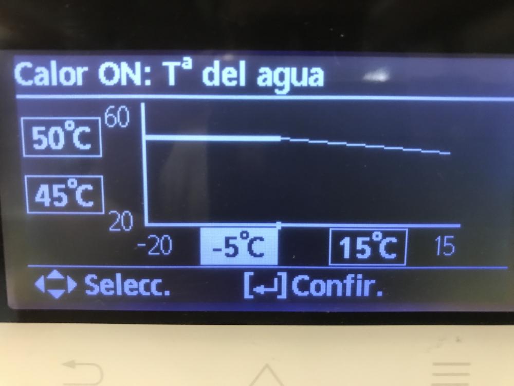

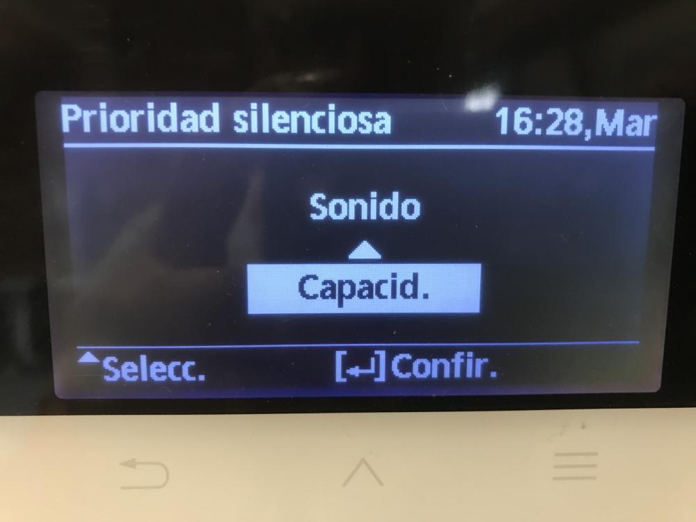

    esta es la nueva configuración que he realizado hoy ,a ver que os parece
    y tambien he configurado modo silencio 2
    abr 2012
    Norte
    1.541
    Pues qué va a parecer...
    Máquina supra dimensionada
    Termostáticas en los radiadores
    Curvas de calefacción fijas sin control interior
    Etc...
    Todas las papeletas para estar pagando el doble de luz y que te dura la mitad de tiempo: al mas puro estilo Panasonic.

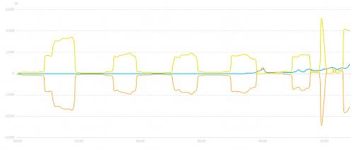

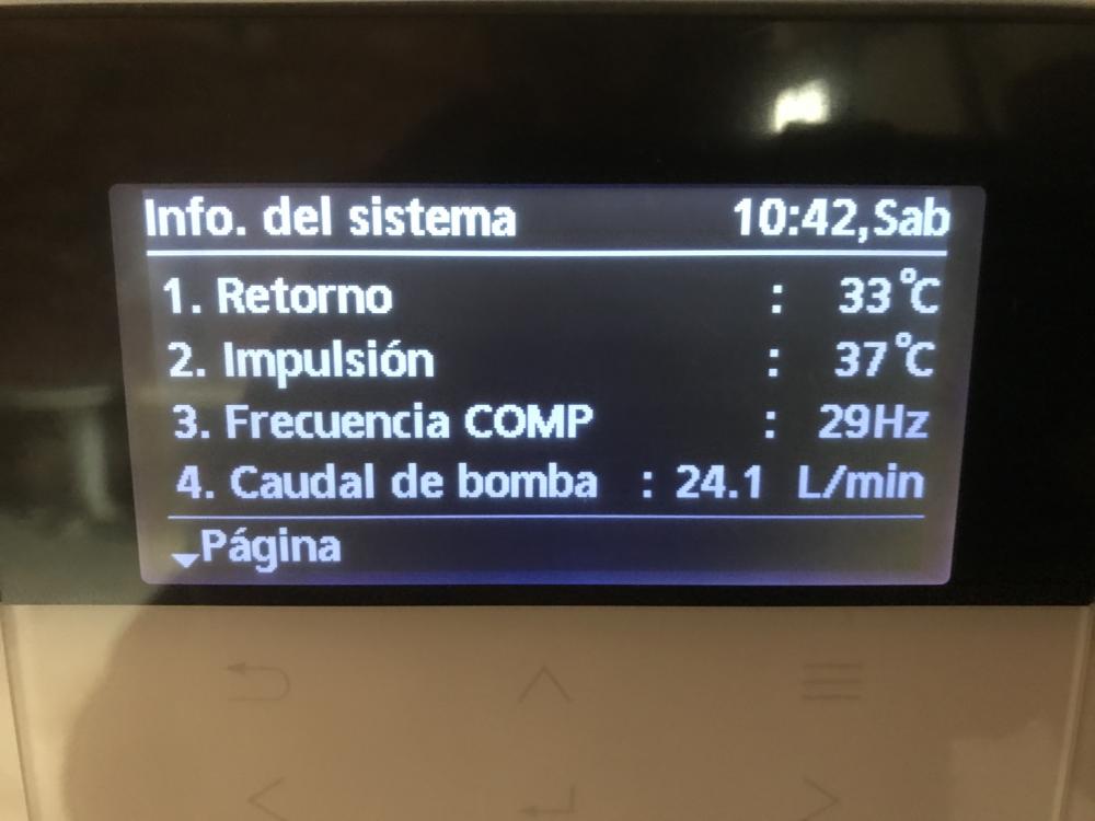

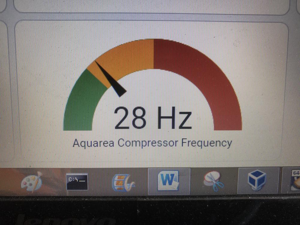

    reivax está desconectado Forero
    may 2023
    barcelona
    89

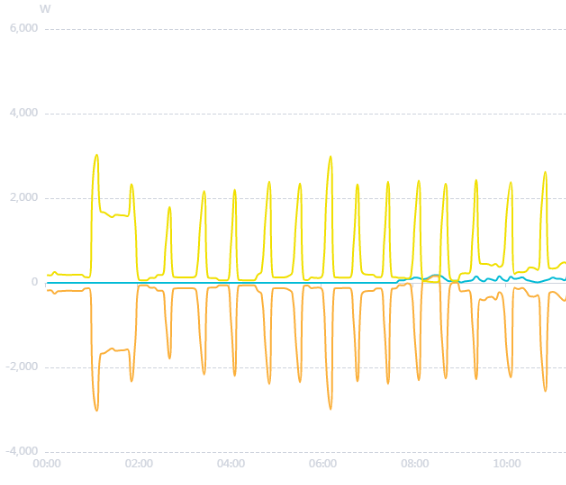

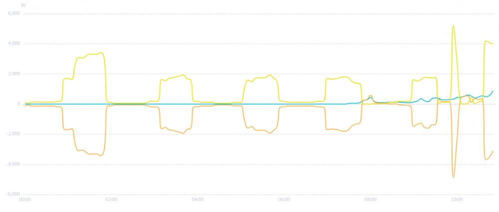

    Hola a todos/as gracias por vuestros comentarios y aportaciones
    he estado trasteando y buscando mas info en IA ( que tampoco es que me fie mucho )
    de momento he passado de tener esto
    a tener esto

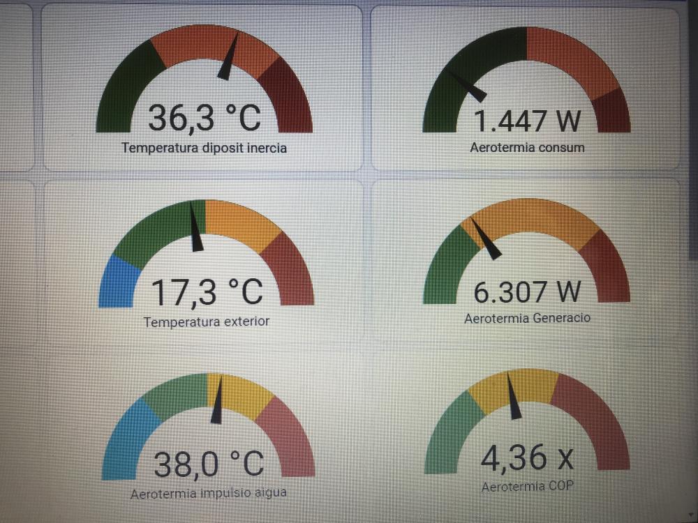

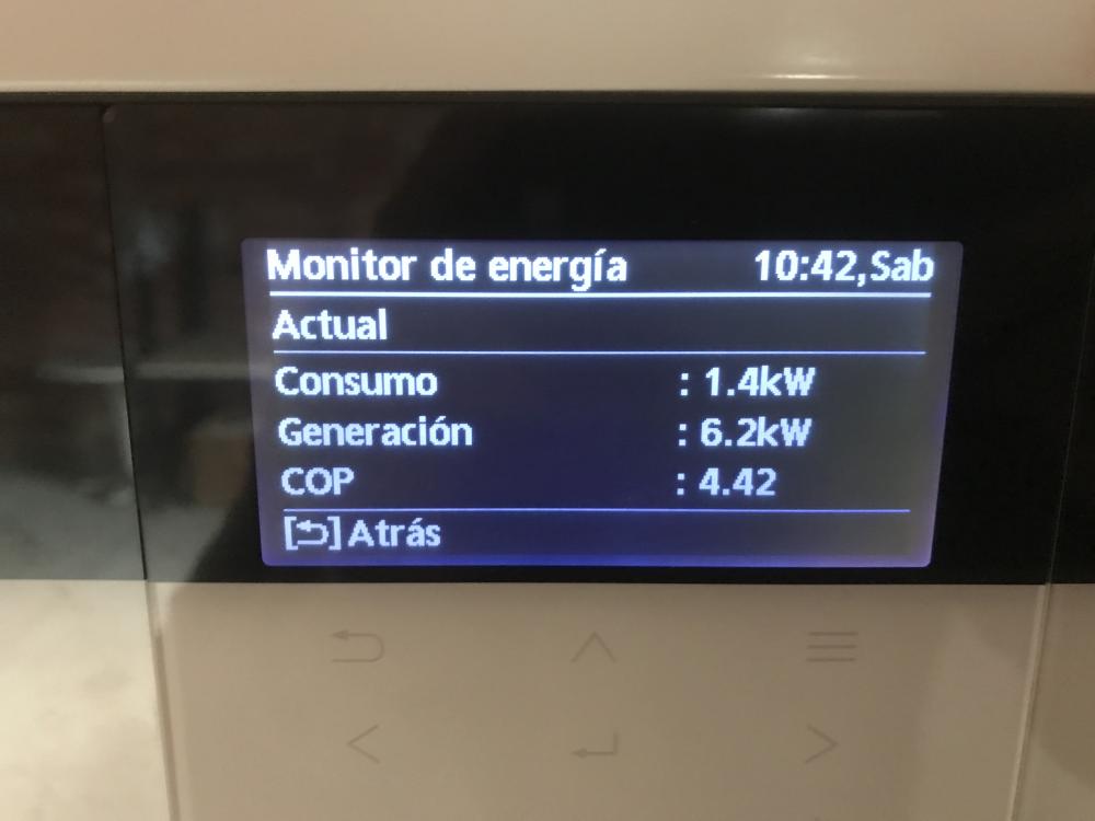

    con estos consumos y valores
    Alguien que sepa mas que yo de ajustar maquinas , que os parce el rendimiento y/o comportamiento de la maquina?
    teniendo en cuenta que es un piso de 115m2 aislamiento normal con radiadores de aluminio con un total de 89 elementos
    ahora tengo paradas de un poco mas de 1 hora de diferencia
    la AT de temperatura del termostato es de 1,5 grados
    tengo toda la casa a 21,5 y se me activa a 20 grados
    y en el DI llego a tener una direfencia de ida y retorno de 5 grados
    y estos dias la temperatura exterior ronda de dia 16 grados y de noche los 14 grados
    que opinais los expertos ?

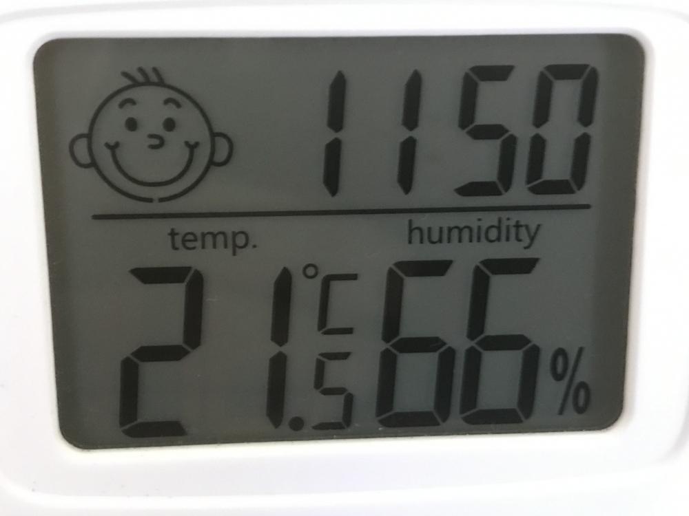

    en casa tengo varios termometros y aqui os pongo la foto de algunos para que veais la tempertura que tengo en toda mi casa actualmente
    habitacion matrimonio
    comedor sala de estar
    despacho
    y el lugar mas caliente es el aseo que es el lugar mas pequeño que me hace 4m2

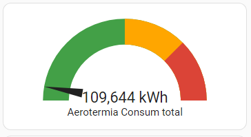

    Más datos, y aqui al igual me tendreis que rectificar
    segun consumos de la maquina he intentado hacer algunos calculos, un poco a hojo, de lo que " llevo gastado" en luz con la aerotermia (cuando tenga mas tiempo lo afinare mas )
    puse en funcionamiento la maquina el dia 24-10-24 por la tarde y la maquina ya tenia 8,781 kwh
    Nombre:  consumo 1.PNG
Visitas: 323
Tamaño: 61,4 KB
    despues de 10 días funcionando y haciendo pruebas a dia de hoy 2-11-24 tengo un consumo de 109,645 kwh
    Nombre:  consumo 2.PNG
Visitas: 291
Tamaño: 8,9 KB
    en total haciendo la resta es un consumo de 100,864 kwh que llevo en 10 dias

    La máquina está SUPRA dimensionada....
    Debes eliminar los termostatos excepto el principal.
    Debes eliminar las válvulas termostáticas de los radiadores.
    Debes trabajar con la curva climática y no con curvas fijas.
    Debes trabajar al mínimo posible que permita el radiador de formas constante.
    Olvidar los programas ON OFF no ahorran nada absolutamente.
    Mantenimiento de temperatura constante y sin elementos de control innecesarios, es como mejor funciona una aerotermia.
    may 2023
    barcelona
    89
    hola
    SOLO TENGO 1 TERMOSTATO, y esta en la habitación más fria
    (todas las demas fotos que habeis visto anteriomente, son termometros NO TERMOSTATOS)
    TODAS las valvulas termostaticas las tengo anuladas de hace dias
    la maquina trabaja con curva desde el 1er dia 15/45 y -5/50
    tengo la maquina en modo silencio 3 asi "reduzco potencia"
    tambien tengo prioridad "capacidad"
    el caudal de la maquina la baje y trabaja entre 24 l/min
    y el caudal de la bomba secundaria de recirculación como tengo una grundfos ALPHA 2 la tengo en AUTO ADAPT que ella misma se regula el caudal y potencia en función de la demanda
    abr 2012
    Norte
    1.541
    Pues baja el 15/45 a 15/35 y si se mantiene el confort, poco podrás hacer ya estarías en los mas cercano posible a como debe trabajar un equipo. Si con esto se sigue parando y arrancando mucho, ya poco podrás hacer que no sea meter una inercia del tipo 400L. Así mismo comprueba con termémtro si todos los radiadores mas o menos calientan por igual. Puedes equilibrar un poco el sistema de radiadores y mejorar aun mas el confort. Las termostáticas al cajón...
