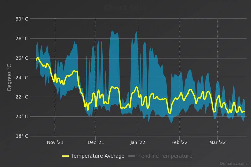

    buenas elsita, te mando mis datos para poner en la tabla también. en mi caso es una casa muy aislada (pasiva), así que pienso que está bien para tener otro punto de vista y ver que en algunos casos, la mejor energía es la que te ahorras, como suele decirse. paso los datos desde diciembre. Tambien paso gráfica de temperaturas en casa, porque el tema de temperatura de consigna es una cosa, y la real que se tiene en la casa es otra. aparecen muchas veces temperaturas máximas de unos 28º y así, pero es totalmente falso, pues lo que ocurre es que durante un periodo del año al termometro le da directamente el sol (de nov a febrero aprox), y falsea temporalmente los máximos. Pero bueno, para dar una idea vale (sobre todo ver las medias y los mínimos). Los datos de kwh son dados por la máquina (datos de consumo de la aquarea. no tengo medidor de potencia en su toma de fuerza). Pongo tambien el COP que da la maquina para aclarar un poco más.
    dic 21: kwh CAL= 13
    dic 21: kwh ACS= 27
    dic 21: COP total= 8
    ene 22: kwh CAL= 14
    ene 22: kwh ACS= 29
    ene 22: COP total= 6
    feb 22: kwh CAL= 0,4
    feb 22: kwh ACS= 18
    feb 22: COP total= 7,1
    emisor a traves de suelo radiante
    albacete
    temperatura impulsion con curva: desde 37º (a menos de 0º exteriores) hasta 29º (a más de 15º exteriores)
    consigna 20-21º
    vivienda unifamiliar
    m2=180
    maquina= panasonic all in one 3kw.
    https :// i.imgur.com/gnGwvVg.jpg

    madre mía, es que tu casa no necesita aerotermia con esos consumos ni suelo radiante, como es habitual en ese tipo de casas el consumo de calefacción es mucho menor que el de acs
    lo puedo poner en un apartado aparte, pero sinceramente en tu caso la aerotermia y suelo para calefacción creo que son un desperdicio, con un par de radiadores eléctricos de 600 vatios te apañabas perfectamente
    pongo tu gráfico de temperaturas para que se vea directamente, tienes que darle al icono de imagen al escribir o editar el mensaje y meter ahí la url

    Y para una passivhaus, le meten 37 al suelo a 0º?? y 29 a 15º?????? Dios mío qué país...

    Si esos datos son los que te da la maquina, la maquina te engaña, te miente y mucho.

    Creo que esos COP están mal
    En condiciones ideales sería, poco más de la mitad

    A mi de los datos de @retrob me llama la atención el consumo para hacer ACS, hacer ACS contra un deposito en una casa pasiva o en una casa 'normal' no debiera ser muy distinto ¿no?, al final es calentar agua contra un deposito, y vale que una máquina moderna será más eficiente que la mía que va para 10 años, pero aún así me parece un consumo muy bajo el de ACS ... en general, que envidia !!

    Es lo que me puso el instalador, y la verdad no he querido tocarlo. Segun tu opinion, ¿que valores serían más adecuados y por que? (gracias por anticipado).
    Cita Iniciado por Nombre Ver mensaje
    Pues así vamos. Es lo que pone el panel de la aquarea cuando le hago la consulta. Si son ciertos o no, como no tengo medidor de consumo en la entrada no puedo saber cuanto me engaña. En todo caso decir que el agua caliente la tengo programada para que salte a las 12 h de mediodia, de forma que fuera haga la mayor temperatura posible y aumente el rendimiento. La calefaccion la tengo programada asimismo para que por la noche salte lo menos posible (aunque con el precio de la energía ahora pienso que no lo estoy haciendo bien, y que sería preferible perder rendimiento a perder euros, pero bueno...)

    yo entiendo que las casas pasivas tienen demanas ridículas de calor comparadas con otras casas, pero mi máquina por ejemplo tiene un consumo en standby de 6 vatios, sólo esos 6 vatios suponen más de 4kw al mes, por lo que sinceramente creo que tu máquina te está engañando, tus consumos no alimentan ni la bomba de circulación del agua, es decir o tu máquina está siempre parada para calefacción, o simplemente no te puedes fiar de ninguno de los datos que te da
    por cierto, 400 vatios en todo febrero? es un error de transcripción?
    y en cuanto a ahorrar euros, por muy cara que esté la electricidad, no veo cómo lo vas a hacer
    mientras no revises la forma de medir la energía no voy a incluir tus datos, que te agradezco igualmente, porque honestamente creo no son fiables (no estoy diciendo que nos mientas para nada, la que miente es tu máquina)
