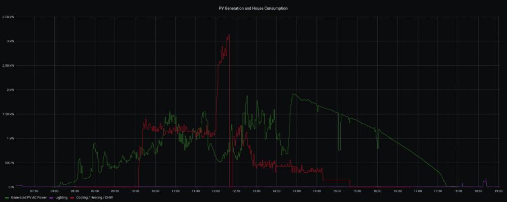

    En la DAIKIN Altherma 3 al menos no, la información de potencia instantánea es nula y la de energía consumida por periodo es totalmente inútil. Creo que ni siquiera dejándose los 200€+ que cuesta el "gateway", que es otro mojón del fabricante.
    Yo veo esos datos porque me he visto obligado a "hackear" la máquina y entonces acceso a todos los valores que la máquina maneja internamente, y se pueden hacer cálculos, que al menos son con una alta periodicidad (segundos) y con una precisión aceptable. Por ejemplo, el consumo de potencia instantáneo lo calculo ignorando el facto de potencia multiplicando los voltios que mide la máquina del suministro de red por el consumo en amperios del que informa.
    La engería que proporciona la máquina se calcula como la que se "pierde" o "gana" en el circuito de agua como la que hay en el caudal de agua que pasa (la máquina informa de los l/minuto) por la capacidad calorífica del agua por la diferencia de temperatura entre impulsión y retorno. Con lo cual puedo pintar cosas como la siguiente :

    O pintar el consumo instantáneo sobre la producción fotovoltaica para ajustar (manualmente) las mejores horas , etc.

    Ahí se ven los datos de hoy, incluyendo el calentamiento de ACS a 50 ºC de consigna desde el mediodía, a una temperatura exterior que rondaba los 10 ºC.
