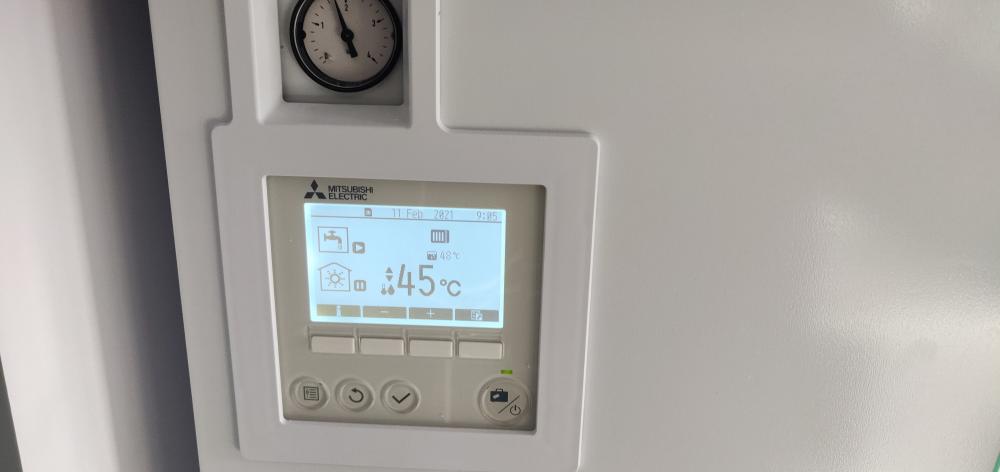

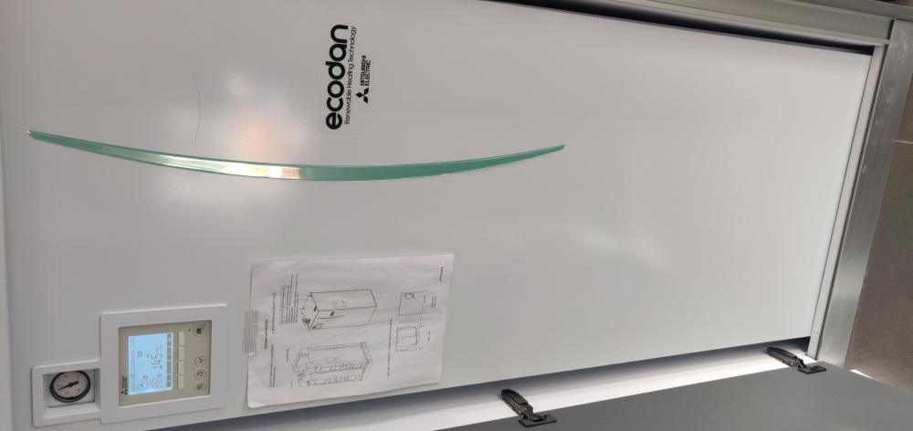

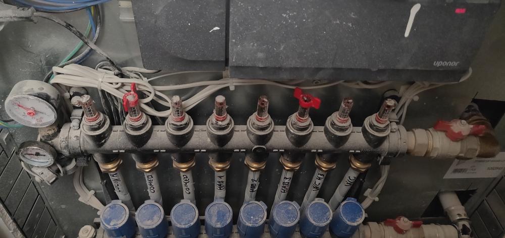

    Buenos dias
    Hace dos meses me dieron un piso nuevo con aerotermia suelo radiante con ecodan mitsubitshi
    han venido los tecnicos 3 veces y no consiguen ayudarme no solucionarme el problema
    Mi problema es que los lavabos que tienen suelo de gres no consigo que se calienten y las habitaciones tampoco
    Descripcion del equipo
    hydrobox ecodan mitshubitshi a 45 grados configurado segun tecnico
    termostatos uponor a 21 grados

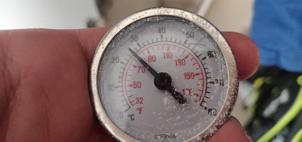

    temperatura de entrada a los colectores 29 y de retorno 25
    en otros vecinos el suelo se nota caliente y confort en todo el piso
    Estoy desesperado he llegado a subir los termostatos a 24 grados i nada
    alguien me puede ayudar
    puede ser que la maquina marque 45 grados y solo llegue al circuito 29 es correcto de la maquina a la entrada hay solo 2 m
    ouede ser problema de la sonda de los termostatos
    gracias

    Buenas tardes,
    Para nada es normal que tengas una temperatura de impulsión en primario de 45º y en el secundario en apenas 2 metros baje a 29º, ahí debe estar el problema.
    Impulsando a 29º se hace complicado subir la temperatura de la vivienda. Aún así retornando 25º algo de calor está disipando el suelo.
    Una solución podría ser instalar un depósito de inercia y darle apoyo con otro generador (solar térmica o caldera de gas) o mediante una resistencia. No obstante, dado que el piso lo tienes solo desde hace 2 meses, tendrás vigente la garantía de los equipos. Mi consejo es que insistas al servicio técnico del fabricante.

    No lo veo muy bien en la foto pero ¿podría ser que los reguladores de caudal estén cerrados? Además se ve su interior muy sucio... ¿puedes comprobarlo?
    Tienes 8 cabezales eléctricos, ¿sabes si funcionan correctamente?
