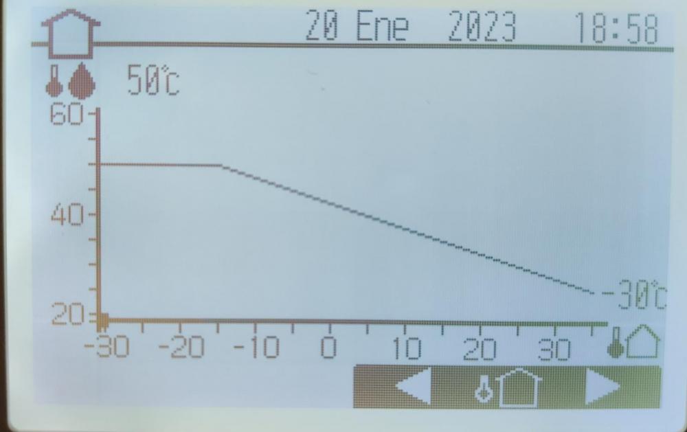

    Buenos días
    El funcionamiento de la curva es muy sencillo, hay una sonda que mira la temperatura exterior y tu en la curva le marcas la temperatura que quieres que circule el agua por el suelo radiante a una temperatura exterior. La curva depende de la zona. La curva que tengo yo es (ver adjunto)
    Espero haber podido ayudarte.

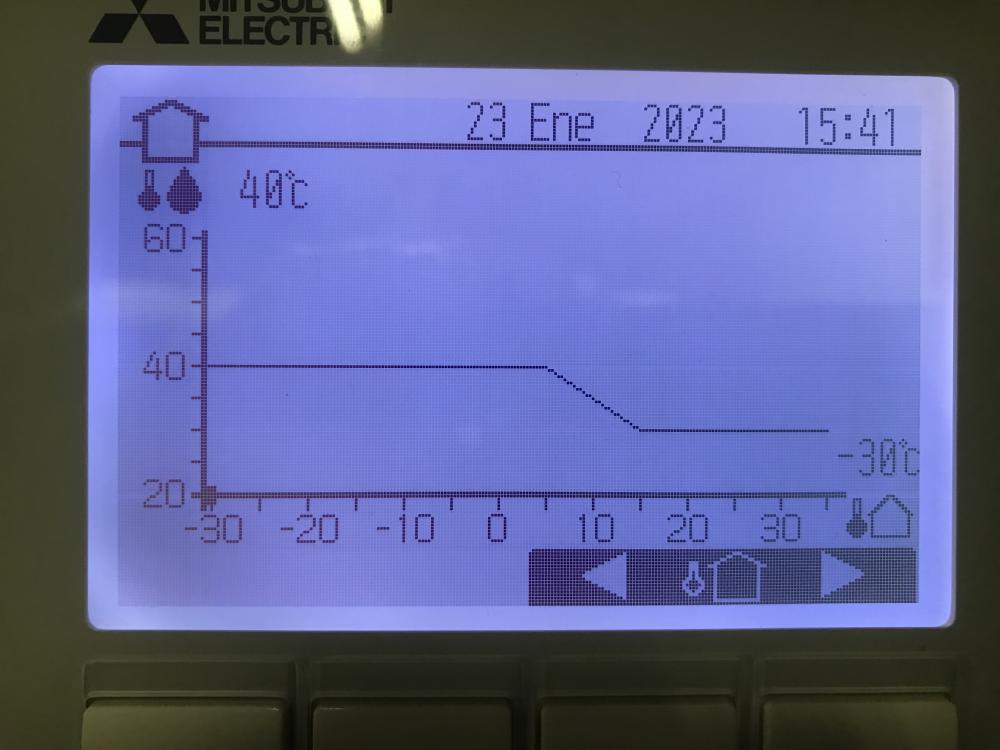

    Muchas gracias DNG,
    pensé que habría más variables y tendría en cuenta además la temperatura de retorno y/o la temperatura interior (donde está el control remoto).
    veo que tu curva es muy distinta a la mía, que es la que viene de fabrica (vivo en Madrid).
    Saludos!

    buenas tardes:
    que consumos te hace con esa curva??? tienen que ser una locura porque es mucha temperatura de impulsion. por ejemplo en este mes de enero que consumos llevas y que producciones y hasta que dia??
    yo vivo en Lugo y con el frio que hace llevo hasta el 23 761 kw de consumo y 2303 de produccion

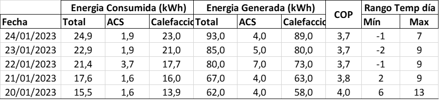

    hola,
    es una instalación nueva y no tengo consumos de todo un mes.
    te paso una tabla con los datos de los últimos días...
