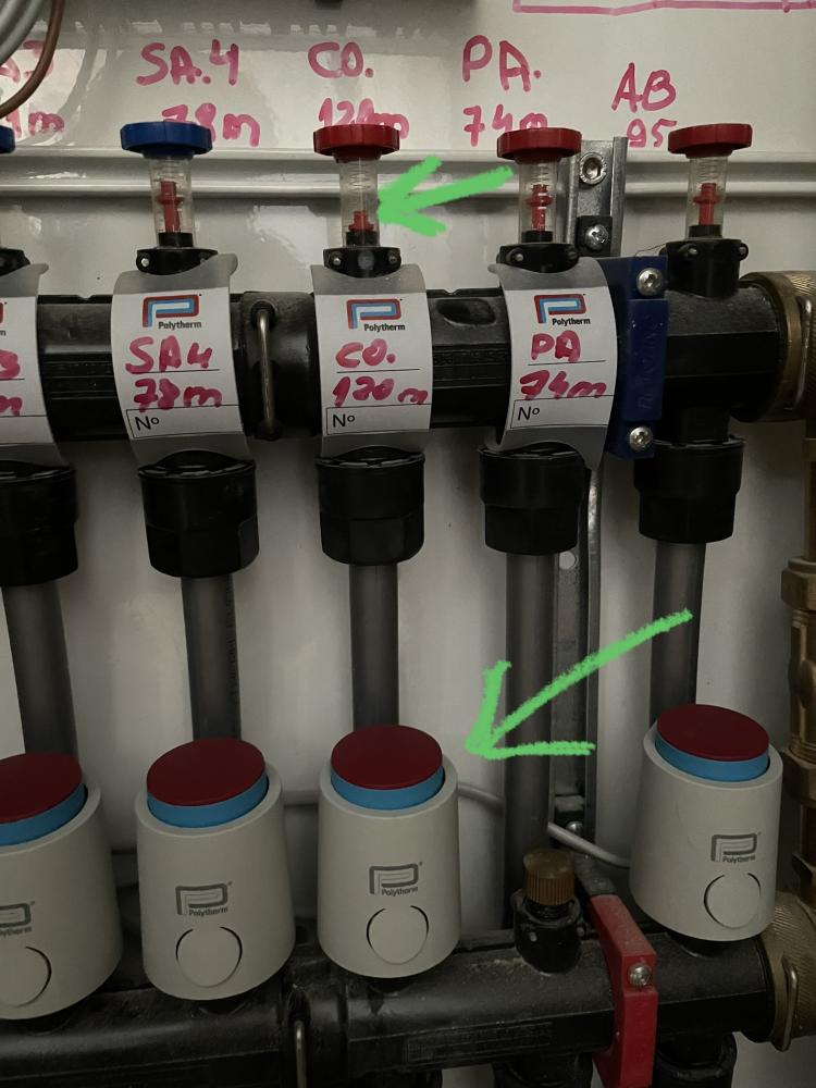

    Buenas,
    Tengo un problema con uno de los circuitos en nuestro suelo radiante Polytherm. Se trata del circuito de la cocina "CO" de 120metros de tubo. Estaba notando desde hace mucho que la cocina estaba fría y el suelo nunca lo notaba ni templado.
    He abierto el armario con la instalación y veo que la electrovalvula de ese circuito esta abierta (ver franja azul en imagen), como el resto de circuitos (de hecho la cocina va con el termostato del salón y el salón funciona bien), por tanto parece que la electroválvula funciona bien. Pero la válvula que hay arriba (y que se gira para configurar el caudal de litros/min de ese circuito), aunque la gire al maximo de flujo, el "pitorro" rojo que se ve dentro esta simpre abajo (a 0 litros/min). Cuando veis los otros "pitorros" de otros circuitos cómo suben. Por mas que giro la valvula a un lado u otro da igual...el "pitorro" esta siempre abajo. No tengo flujo en ese circuito de la cocina, resultando en que se queda fría claro.
    ¿Qué me puede estar pasando?.

    Predeterminado Re: Problema suelo radiante Polytherm
    A mi eso me pasaba en un baño, lo solucione moviendo el caudalimetro, estaba duro y parece que atascado, lo tuve que mover usando una herramienta, me dio bastante canguelo romper algo, pero en cuanto se soltó lo gire en ambos sentidos a tope varias veces ya con la mano, lo ajusté y hasta hoy todo bien.
    En mi caso el cuerpo del caudalimetro hace de regulador, quiero decir que gira todo el conjunto no sólo la parte de arriba, creo que lo tenía más fácil que tú, mira a ver si puedes hacer como si lo fueses a desmontar.
    Suerte.
    Gracias por la respuesta.
    En mi caso tambien, al girar, gira todo el cuerpo del caudalímetro. Y gira bien en ambos sentidos, pero el “pibotito” rojo que hay dentro del cilindro transparente no sube en ningún momento, por lo que entiendo que cierra el paso de agua.
    No sé qué probar mas…
    Detrás del caudalímetro hay como un pasador que si lo quitas a lo mejor lo puedes sacar hacia arriba pero me da miedo que se salga todo el agua.
    Entonces no es lo mismo que pasaba a mi, porque en cuanto conseguí mover el caudimetro empezo a pasar agua.
    Puedes intentar desmontarlo, para estar seguro de si ese pasador es el que sujeta el caudalimetro busca las instrucciones de montaje del colector y los caudalimetros , el colector tiene que tener llaves de corte en la entrada y en la salida, cierra ahí, poca agua te va a salir, si tiene purgadores en el colector el aire que puda entrar saldra por ahí, la máquina también debe de tener un programa de purgado.

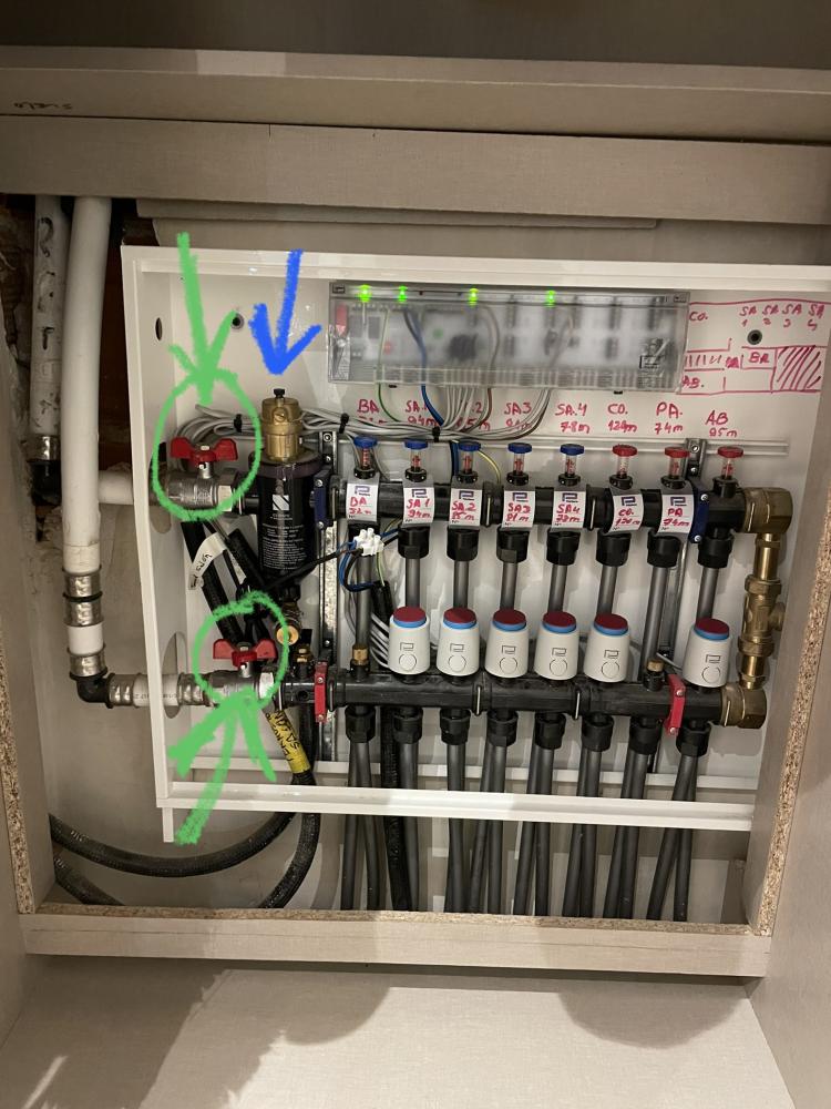

    He buscado manuales de Polytherm pero en la web solo estan disponibles para profesionales...entonces compliacado...
    El colector tiene llaves de paso en entrada y salida (flachas verdes en imagen). Y tiene una especie de filtro (flecha azul) donde parece que tiene algo para purgar...
    Pero no sé son muchas incognitas y la puedo liar. Tiene que ser el caudalímetro de ese circuito o la electroválvula, alguno de los dos debe estar atascado, y no deja pasar agua al circuito cocina "CO".
    Veis en la imagen todos los caudalímetros tienen el "pibotito" arriba marcando X litros/min. Pero el de "CO" esta abajo a 0litros/min. Incluso hay dos circuitos después de este ("PA" y "AB") que también funcionan (osea que no es el colector general).
    Posiblemente tendrás trabada la válvula que tienes debajo del motorcito de la válvula. Yo soltaría el motor de la zona y te encontraras con un eje metálico que estará pisado, con un alicate y con cuidado tira de el. De todas maneras ese circuito tiene demasiados metros y puede que la bomba no tenga suficiente fuerza o tenga aire. Si cuando hagas lo del motorcito sigue sin funcionar apaga y cierra todos los circuitos y pon a funcionar solo la cocina. Ya nos contarás.
    Cita Iniciado por juanrom Ver mensaje
    Efectivamente la electro-válvula de abajo estaba atascada. Yo como subía y veía la franja azul creía que funcionaba y abría bien pero el eje de dentro debía estar atascado. Intenté extraerla presionando el circulo cortado de la base, pero no hizo ni falta extraerla y usar alicates de punta fina....en cuanto la moví para sacarla sonó un "CLACK" e inmediatamente el pibotito de arriba del caudalímetro subíó (con lo que comenzó a circular el agua).
    Luego probaré mas despacio a ver si efectivamente hay caudal y calienta la cocina "CO" y ver que no se vuelve a atascar, pero tiene toda la pinta que el problema es este. Espero no tener que tener que cambiar la electro-válvula, no son caras (unos 25€) pero entiendo que para esto ya si que hay que cerrar el colector y luego purgar y es que purgar el sistema no sé hacerlo. Estaría bien aprender.
    En planos (estudio de Polytherm), en la cocina "CO" tenía 2 circuitos y ninguno en el recibidor ("PA"), como por el recibidor pasan todos los tubos se supone que es suficiente. Pero el fontanero se empeñó en poner uno aparte en el recibidor "PA" y ya no había hueco en el colector para poner dos en la cocina. Creo que Polytherm recomienda circuitos máximos de 150m por lo que aún estaría en medida. Y la verdad que cuando no se tascaba la válvulo, en la cocina se estaba bien. Un pelín mas fresco que el salón pero pienso que siempre se recomienda así, al estar con fuegos, moviendote y tal.
    El problema de poner más de 100 metros por un lado son las pérdidas de carga y por otro y más importante es el salto térmico que hace que no ronda lo suficiente. Pero si en tu caso funciona el problema es que esa válvula está pisada durante unos meses y se quedan trabadas. Tu solución es comprobarlas cada temporada. Me alegro que hayas solucionado tu problema..
    A veces aunque el motor funciona y sube y baja, es la válvula física la que se atasca y se pega... se consigue quitando el motor y dándola golpes al picho metálico que hay debajo (me refiero a toquecitos con algo... cuidado con los manazas!).
    120 m es el límite... pero bueno. Si antes andaba y ahora no, es por lo que te digo... seguramente está bloqueada la válvula.
