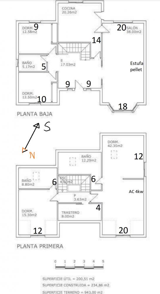

  18. #193
    karl_azytzeen está desconectado Forero Junior
    nov 2021
    Campo Real
    9
    Predeterminado Re: Aerotermia con radiadores normales en zona fría, funciona.
    Muy buenas elsita, queria preguntarte un dudita.
    He estado mirandome los catalogos de saunier duval y de vaillant y tambien la escuala online de vaillant, pero hay una cosa que no termino de ver clara, y es el dato del volumen de agua minima que necesita (para determina la necesidad o no de DI) y de otro lado no tengo ni idea de como estimar cuanto tubo puede haber en mi instalacion (cobre de 15mm), lo que si he mirado es que tengo 154 elementos de radiador lo cual ya son directamente 49.28 l de agua. Y por ultimo que caudal puede circular por cada uno de estos radiadores, para llegar al minimo requerido por la maquina (estimo que de normal tendre al menos 4 abiertos).
    Dejo un esquemilla por si me puedes dar alguna idea de por donde atacar esto.
    Muchas gracias.
    Aerotermia con radiadores normales en zona fría, funciona.-plano-casa-radiadores.jpg
    Vale edito una cosa que acabo de averiguar, estoy 90% segro de que mis radiadores son Ferroli Europa, el cual indica que es de baja temperatura (delta de 40C). El motivo por el que no estoy seguro es porque en la web indica el tamaño que entre ejes es de 500mm y la total 581mm. Y los mios son 500 entre ejes y 600 en total, aunque claramente si buscas radidor europa te lleva a estos.
  19. #194
    Avatar de elsita
    feb 2020
    madrid norte
    563
    Cita Iniciado por karl_azytzeen Ver mensaje
    Muchas gracias.
Nombre: Plano casa radiadores.jpg
Visitas: 232
Tamaño: 46,5 KB
    yo ni cierro radiadores ni tengo válvulas, pero quienes sí lo hacen con radiadores comentan que dejando un par de habitaciones los radiadores abiertos (sin depósito de inercia) es suficiente para que la bomba trabaje sin problemas
    léete este blog de un usuario que comenta justo lo que te acabo de decir y que tiene válvulas en los radiadores sin depósito de inercia, le puedes escribir en el blog
  20. #195
    nov 2021
    Campo Real
    9
    Thanks, me lo miro.
    Esto se me esta haciendo mucho mas cuesta arriba que el aire acondicionado.
    Lo que veo es que por climatologia y tipo de vivienda se aproxima mucho mas la mia la tuya que a la casa Cube.

    Thanks, me lo miro.
    es que el aire acondicionado tiene poco que ver con esto que es aire agua y bastante más sofisticado
    te he puesto la casa cube por lo que preguntas del di, si vas a tener dos habitaciones siempre funcionando no necesitas di por temas de volumen según cuenta el compañero de la casa cube
