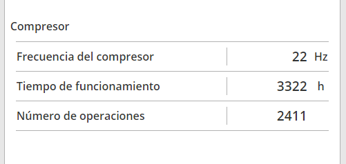

    Hola Ventorrillo
    He revisado el tema de paradas y arranques y estos son mis datos
    Tengo muchas paradas y arranques sobre todo antes que usaba los termostatos independientes de los dormitorios, ahora los tengo todos abiertos durante todo el día y el numero de paradas ha disminuido considerablemente.
    Compresor
    Frecuencia del compresor 22 Hz
    Tiempo de funcionamiento 3322 h
    Número de operaciones 2411
    Otro dato que "me asusta", son las horas de funcionamiento, tenemos casi las mismas horas de funcionamiento y para mi es el primer invierno y creo que tu la máquina tiene al menos un par de inviernos.
    Hola en la grafica que adjuntas veo que tienes un consumo picos de 10A y luego una constante de entre 3 y 4A, ¿cómo haces para conseguir estos consumos?
    Mi temperatura de impulsión esta en 32-35 grados y lo mínimo que consigo de consumo constante es de 5A.
    risketos

    Empiezo por el final, no sé a qué gráfica te refieres.
    En cuanto a tus ciclos, si dices que ha mejorado, ya tienes aquí guardados los datos, en un mes vuelve a subir los mismos y vernos si ha mejorado y cuanto con él cambio del uso de los termostatos.
    En cuanto a las horas de uso mías, ya te dije por wasap que en invierno no vamos en camiseta en casa ni descalzos y que la temperatura que ponemos es 20° máximo.
    Además por lo general no suelo tenerla puesta por el día porque mi casa se calienta con el porche acristalado con efecto invernadero y como estoy en la planta de abajo pues no necesito calefacción los días que brilla el sol.

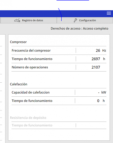

    Ese es mi modus operandi también, lo único que yo uso curva de compensación y deltaT de 6, le bajo la temperatura 3 grados menos desde las 22:00 hasta las 09:00 y se han acabado mis problemas de paras y arranques continuos, tal y como se ve en la gráfica.Archivo adjunto 21629
    Perdón me equivoque al responder la ultimaparte de mi mensaje era para chuwiwi.
    risketos
    Cita Iniciado por Ventorrillo Ver mensaje
    Ahh bueno.... ahora me cuadran las horas de funcionamiento. Yo no apago la maquina y ella sóla va funcionando durante el día y la noche.
    Habia un forero que comentó que no le compensaba tener la maquina parada porque luego a la máquina le costaba volver a coger la temperatura de consigna.

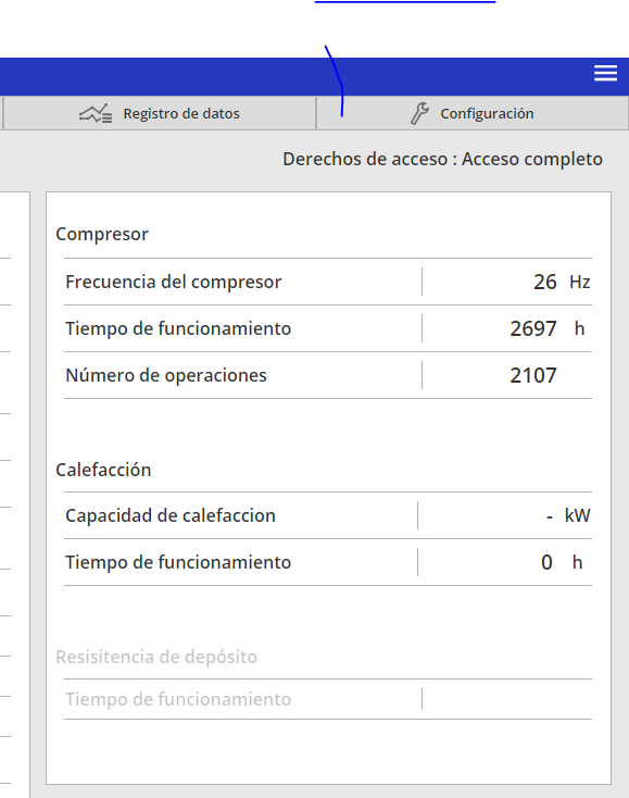

    Dentro de un mes vuelvo a meter los datos, pero he recordado que el 29 de enero guardé una captura la adjunto aquí también
    Miniaturas adjuntadas Miniaturas adjuntadas PARADAS Y ARRANQUES AEROTERMIA-captura_29_01.png

    Risketos, sí ha mejorado bastante desde la anterior lectura.
    Lo de tener la aerotermia todo el día puesta, cada uno tiene su sistema, yo con lo que mantengo caliente la casa he visto que haciendo sol no me merece la pena tenerla puesta siempre, me consume más que haciendo lo que hago. Y eso que la tengo con curva y ella sola se pone más fuerte o menos dependiendo de la temperatura exterior.
    Cuando está puesta, también puedo jugar con 5º arriba o abajo la curva desde la App.

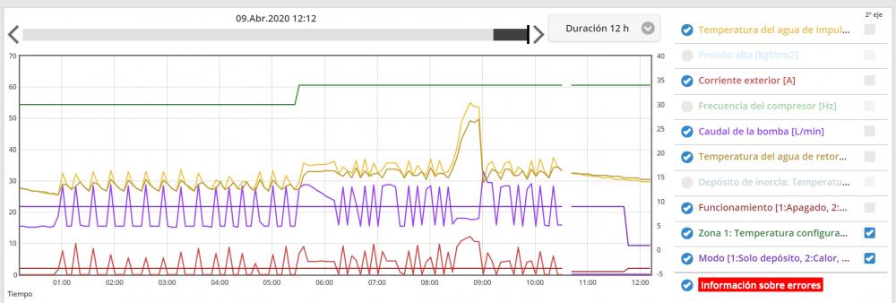

    Buenos dias.
    A ver si alguien me puede echar un cable. Mi Panasonic Aquarea allinOne (12Kw) gen H, arranca y para cada 15 minutos. En la gráficas que cojo del Service cloud, sólo veo picos.
    Tengo deposito de inercia de 50 litros. 7 termostatos de Airzone, he contrastado los paros por si fuera debido a la reguacion, pero no coincide. Puede que sea debido a que funciona por temperatura y se iguala muy rápido, provocando que pare y arranque cada poco tiempo ?
    Me explico: Cuando los termostatos piden demanda, encienden la máquina si esta apagada, pero para apagarla, se apaga cuando la temperatura de retorno se igual con la de impulsion. Los lavabos no tienen termostato por lo que la bomba circula por ellos aunque lasd demas estancias no pidan calor, y solo se apaga la bomba cuando temperaturas se igualan.
    Agradezco cualquier ayuda, he dado aviso a los de Panasonic, pero con el tema del virus supongo que va para largo y llevo 4500 arranques/paros en 1500 horas de uso, una burrada.

    Hola, pásate este hilo, https://www.solarweb.net/forosolar/a...c-aquarea.html
    hay info muy buena para intentar paliar tus problemas de arranques,
    Tienes una máquina muy potente que trabaja sobre un DI muy pequeño, yo por lo pronto, miraría si tu máquina está configurada con curva de compensación y si es así la retocaría a la baja, y si está por impulsión directa, la cambiaría a curva para poder ir probando ajustes sobre la misma, también revisaría el deltaT de la máquina, pues al tener DI, me da la sensación que se desvirtúa un poco con respecto a no tenerle.

    Muchas gracias por tu respuesta,
    La máquina es de 12 kw (me querian poner una de 16 kw), el tema es que no está haciendo mucho frío.
    La tenia con curva pero me dejaron el sensor de temperatura en el lado donde incide el sol y me desvirtúa la temperatura real cuando hace sol ya que le da directo. Probé a utilizar el sensor interno (no el alternativo), pero tampoco da bien la temperatura con lo que los valores de impusion que aplica no son correctos.
    Pensé que igual era problema del depósito, pero lo que no entiendo es el por qué (si miras la gráfica que adjunté) para la aerotermia cuando todavia hay diferencia notable de temperaturas de impulsion y retorno. La máquina para precisamente en el pico, cuando más diferencia hay, si fuera debido a que se iguala muy rápido no debería parar cuando estas dos temperaturas son iguales ?
    El Delta T lo tengo en 6, y entiendo que es la varicion de temperatura que la máquina mantiene entre impusion y retorno cuando está calentando, por eso a menor Delta más trabaja y a mayor delta menos consume. Miraré de ponerlo a 3 a ver si noto algo.

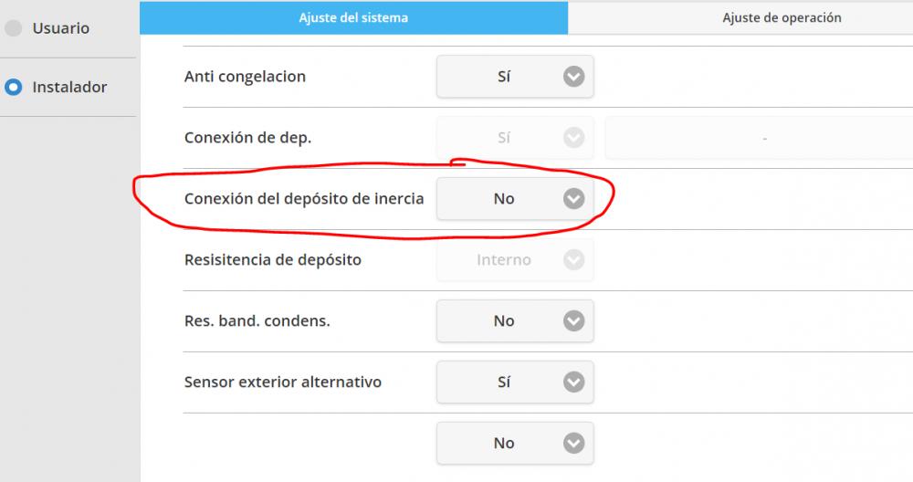

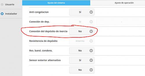

    Acabo de revisar la configuracion de instalador, tengo una duda:
    Esté parámetro (teniendo DI anexo a la máquina) no deberia estar a "Si" ?
    Y la antocongelacion a "No", no ?

    Eso de empalmar los cables de la sonda no te lo recomiendo, o si lo haces lo tienes que empalmar no con regleta, los tienes que soldar un hilo con el otro y poner encima un termoretractil.
    El anticongelacion si la maquina interior esta en un sitio frio, es normal que este habilitado.
    El deposito de inercia no esta habilitado porque no tienes una sonda en el DI y no tienes la otra placa electrónica donde se tiene que conectar esta sonda.
    También, tienes que bajar la velocidad de la bomba circuladora de la maquina para que se pueda entender con la otra bomba del secundario.

    Cita Iniciado por pauralota Ver mensaje
    Gracias por la respuesta,
    Tengo sonda exterior conectada, el tema es que uso la interna de la máquina ya que el sensor lo han montado en cara oeste y cuando sale el sol le da directo, falseando la lectura, ahora mismo que hace bastante sol, según el sensor estamos a 38 grados.
    Seguramente, si el problema es que el DI es pequeño y se calienta rápido, tendré que conectar la regulación y apagarla por termostato, y solo calentaré los lavabos cuando alguna zona tenga demanda, de lo contrario, si ninguna zona pide, representará (espero) que los lavabos también están a una temperatura más o menos adecuada.
    Hola, has conseguido mejorar los arranques y paradas, porque estoy exactamente en la misma situación que tu.
    Alguien me explica para que sirve en ajustes de sistema, la opción zona y sensor, las opciones: 1 temperatura de agua, 2 termostato habit y 3 resistencia habit. En que varía elegir uno u otro? Se supone que estas opciones funcionan con la curva de compensación, no?
    Gracias chicos
    Buenos dias.
Nombre: Capture.jpg
Visitas: 242
Tamaño: 53,5 KB
    Buenas noches.
    He caído por aquí con un caso similar al tuyo. Pudiste identificar el problema con los arranques ?.
    Muchas gracias.
