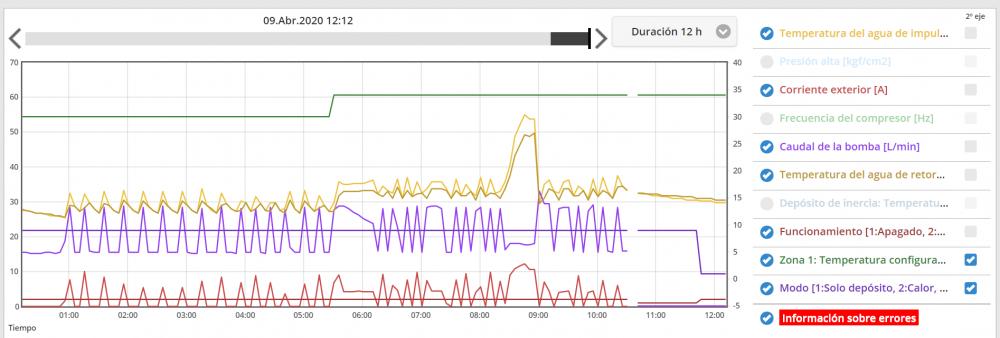

A ver si alguien me puede echar un cable. Mi Panasonic Aquarea allinOne (12Kw) gen H, arranca y para cada 15 minutos. En la gráficas que cojo del Service cloud, sólo veo picos.
Archivo adjunto 22248
Tengo deposito de inercia de 50 litros. 7 termostatos de Airzone, he contrastado los paros por si fuera debido a la reguacion, pero no coincide. Puede que sea debido a que funciona por temperatura y se iguala muy rápido, provocando que pare y arranque cada poco tiempo ?
Me explico: Cuando los termostatos piden demanda, encienden la máquina si esta apagada, pero para apagarla, se apaga cuando la temperatura de retorno se igual con la de impulsion. Los lavabos no tienen termostato por lo que la bomba circula por ellos aunque lasd demas estancias no pidan calor, y solo se apaga la bomba cuando temperaturas se igualan.
Agradezco cualquier ayuda, he dado aviso a los de Panasonic, pero con el tema del virus supongo que va para largo y llevo 4500 arranques/paros en 1500 horas de uso, una burrada.

Tienes una máquina muy potente que trabaja sobre un DI muy pequeño, yo por lo pronto, miraría si tu máquina está configurada con curva de compensación y si es así la retocaría a la baja, y si está por impulsión directa, la cambiaría a curva para poder ir probando ajustes sobre la misma, también revisaría el deltaT de la máquina, pues al tener DI, me da la sensación que se desvirtúa un poco con respecto a no tenerle.
Muchas gracias por tu respuesta,
La máquina es de 12 kw (me querian poner una de 16 kw), el tema es que no está haciendo mucho frío.
La tenia con curva pero me dejaron el sensor de temperatura en el lado donde incide el sol y me desvirtúa la temperatura real cuando hace sol ya que le da directo. Probé a utilizar el sensor interno (no el alternativo), pero tampoco da bien la temperatura con lo que los valores de impusion que aplica no son correctos.
Pensé que igual era problema del depósito, pero lo que no entiendo es el por qué (si miras la gráfica que adjunté) para la aerotermia cuando todavia hay diferencia notable de temperaturas de impulsion y retorno. La máquina para precisamente en el pico, cuando más diferencia hay, si fuera debido a que se iguala muy rápido no debería parar cuando estas dos temperaturas son iguales ?
El Delta T lo tengo en 6, y entiendo que es la varicion de temperatura que la máquina mantiene entre impusion y retorno cuando está calentando, por eso a menor Delta más trabaja y a mayor delta menos consume. Miraré de ponerlo a 3 a ver si noto algo.

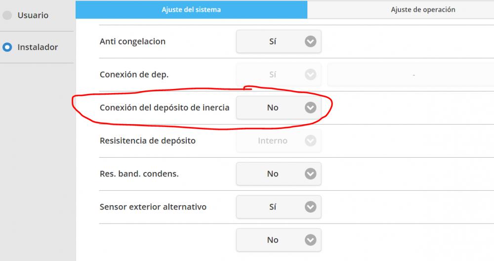

Acabo de revisar la configuracion de instalador, tengo una duda:
Esté parámetro (teniendo DI anexo a la máquina) no deberia estar a "Si" ?
Y la antocongelacion a "No", no ?
Archivo adjunto 22252
Hola de nuevo, yo tengo uno de 50l tb pero mi máquina es de 9, y mi casa de 100metros cuadrados, yo creo que se te para la máquina porque la temperatura de las estancias llega a la que tienen marcadas los termostatos, si los circuitos son grandes, Esa temperatura bajará rápidamente, pues puede que con los 50l del DI no sea suficiente para mantener la máquina parada mucho rato y por ende, se ponga en marcha de nuevo al poco tiempo, también tengo la misma configuración que tú en cuanto al tema del depósito, puedes ver cómo está configurado desde el panel físico de la máquina, yo ahí si le tengo habilitado, otra cosa que se me ocurre que podrías hacer es comprar la sonda exterior y conectarla a la placa, son 60 euros y de veras que vale la pena ponerla, si puedes pon una gráfica de la curva de compensación que tienes y la vemos.

Seguramente, si el problema es que el DI es pequeño y se calienta rápido, tendré que conectar la regulación y apagarla por termostato, y solo calentaré los lavabos cuando alguna zona tenga demanda, de lo contrario, si ninguna zona pide, representará (espero) que los lavabos también están a una temperatura más o menos adecuada.
Y baja la curva o entra en la página y pon -5 en la temperatura.

El anticongelacion si la maquina interior esta en un sitio frio, es normal que este habilitado.
El deposito de inercia no esta habilitado porque no tienes una sonda en el DI y no tienes la otra placa electrónica donde se tiene que conectar esta sonda.
También, tienes que bajar la velocidad de la bomba circuladora de la maquina para que se pueda entender con la otra bomba del secundario.
Hola Ventorrillo,
Por lo que he visto tienes una vivienda de 110m2 con una máquina de 9kW y el suelo radiante que tienes es de hace 30 años (seguro que en tubería 20mm y paso entre tubos 20-25cm).
Conozco unas cuantas máquinas de aerotermia (mitsubishi, saunier, vaillant, baxi...) exactamente la que tienes no, pero todas tienen regulación de potencia mínima cercana al 20-30%. Si la máquina tiene muchos arranques el 99% de las veces es porque llegan a consigna, es decir, demandas menos potencia de la mínima de tu máquina por lo que llega a consigna y se para. Esto es independiente de la inercia que tengas.
El suelo radiante que tienes realizado en tu vivienda está preparado para un salto térmico de 10-15ºC, lo que tienes que hacer es bajar ese salto térmico para que te demande más energía aumentando el caudal que circula por el suelo radiante sustituyendo la bomba por una más potente, es decir, si tienes una Wilo 25/1-6 pasando a una 25/1-8, o una Grundfos 25-60 por una 25-80, y al poder ser ya de alta eficiencia.
Revisa también los filtros/separadores de lodos de la bomba de calor y de la instalación.
Esto lo mejorará bastante, pero si tienes termostatos en dormitorios, trata de ponerlos todos a la vez...de manera que demandes siempre la mayor superficie de suelo radiante que no se te pare por no demandar esa potencia mínima.
Igual tienes razón.
Pero vale para todos lo que tenéis muchos arranques: no es problema del depósito de inercia, sólo de la demanda que le llega al equipo.
El equipo de inercia se coloca para que el equipo tenga energía para hacer los desescarches y para hacer una separación hidráulica entre el caudal de la máquina y el caudal del suelo radiante de la vivienda. En muchos casos no es ni necesario si tenemos siempre varios circuitos de suelo radiante abiertos (por lo menos 50m2).
