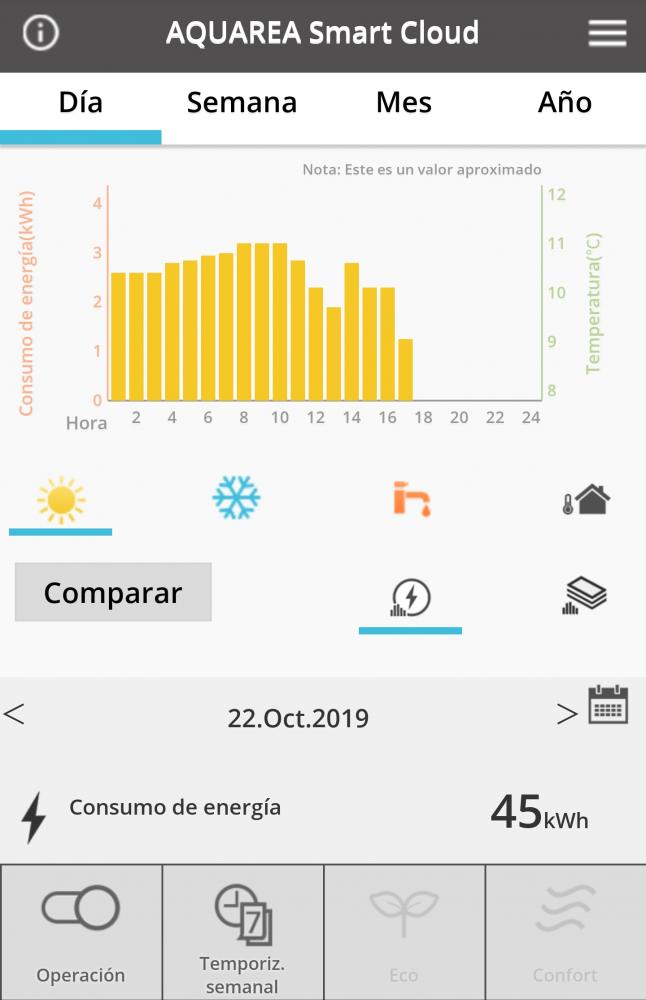

    Bueno chicos, llega la temporada de frios. Intentando sacarle el maximo jugo a mi maquina panasonic aquarea estoy con el tema de como ahorrar en la factura de la luz.
    Varios compañeros me habeis indicado que como no tengo contrato mercado regulado(pvpc)¡ ,que como sigo en mercado libre. Despues de informarme sobre este mercado regulado me he dado cuenta que estaba haciendo el canelo, por lo que el proximo dia 28 procedo al cambio con mi misma comercializadora ibedrola.
    Ahora bien, que pvpc contrato, la tarifa general o la nocturna?
    Muchos teneis la nocturna porque son 12h a un precio super bajo frente a a 10 h al dia a un precio un poco mas caro. Es aqui donde me surten las dudas, nuestras maquinas de aerotermia tienen mayor consumo cuanto mas frio hace, cuanto mas frio hace es por la noche por lo que estamos haciendo mucho consumo aunque con precios bajos. ¿Sale a cuenta esto?
    No se si es mejor tener la tarifa general que pagas alrededor de 0,11 €/kwh y tener funcionando la maquina en horas donde la maquina no tiene tanto consumo pudiendo apagarla o bajarle el rendimiento a algunas horas. De esta manera calientas la casa por el dia y coges algunas horas caras de ultima hora del dia y de primeras de la mañana pudiendo apagar o bajar la temp de la impulsion del sistema una gran parte de la madrugada que es cuanto mas gasta la maquina.
    Como lo veis?

    La tarifa nocturna ya interesa a quienes no tienen gasto de aerotermia, imagínate entonces a quien la tiene.
    No dudes ni un segundo en cambiarte a la Tarifa Nocturna. Teniendo Aerotermia es cuando más sentido tiene.
    El problema de toquetear mucho los termostatos o la temperatura de impulsion es que luego la máquina tiene que recuperar y se disparan los consumos porque la máquina se pone a tope.

    Al principio siempre tocas. Crees que vas a terminar ahorrando algo. Pero es que si le bajas 2 grados al termostato y luego pretendes subirlos por la mañana vas a tener a la máquina horas trabajando a tope para alcanzar esos dos grados.
    Lo mejor es tener las habitaciones a temperatura en la que de noche no pases calor y el salón más alto.
    Pero bajarle dos grados por la noche para subírselos por la mañana todo el mundo te va a decir que no interesa en términos de consumo.
    Y tarifa nocturna PVPC Si o Si.
    Hoy la máxima en la PVPC es de 0,136 y con la Endesa one DH a 0,159. Así que es evidente.
    La mínima está hoy en 0,045 frente a 0,079. Mucho más caro.

    geromico te agradezco un monton tu tiempo y tu ayuda¡

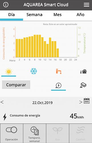

    yo queria preguntarte, porque en tu caso te has decantado por la nocturna pvpc y no la general pvpc. Yo puse la calefaccion a funcionar el dia 21 por la noche y el dia 22 estuvo funcionando todo el dia hasta las 17h y ya se paro hasta las 24h. Pero creo que a estado la mayoria de la noche apagada xq cuando me he levantado hoy solo habia dos termostatos demandando temperatura los demas estaban en su temperatura de consigna.
    Mañana podre ver como ha funcionado hoy la calefaccion. Te dejo una imagen del consumo de ayer
    Entiendo que si la maquina hoy ha empezado sobre las 8/9/10 de la mañana a trabajar estando parada de noche con 5/6 grados en la calle, me interesa la tarifa general pvpc porque esta funcionando mas tiempo por el dia.
    Esto podria ser porque mi casa esta reteniendo bien el calor por la noche.
    Pero creo que podremos aclararlo mañana cuando vea la aplicación y vea cuando arranco hoy la maquina.

    Es que puede ser que tu casa esté bien aislada y eso siempre es un ahorro.
    Ahora, también te digo que estamos teniendo temperaturas suaves. Yo, por ejemplo, la tengo apagada desde el verano. No veo necesario ponerla ahora.
    Sin embargo, cuando apriete el frío seguro que demandará más la máquina y trabajará más hora.
    La tarifa Valle es hasta las 13h de la mañana. Es decir, estás toda la mañana con tarifa Valle.
    De todas formas, ya han comentado que con los cambios en las tarifas de La Luz todo esto que hablamos no vale para nada ��
