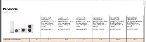

    Todo los Acuarea de High Perfemance son para una o dos zonas con potencia de 3 a 16kW
    Aquarea High Performance – Generación H - All in One Monofásica – Calor y Frío (1 o 2 zonas)

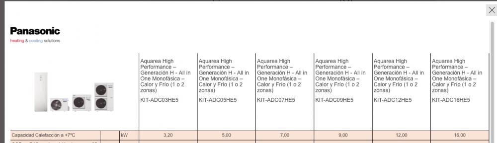

    Hola, está actualizado?
    Pq yo en doc lista de precios 2018/2019 no me sale.
