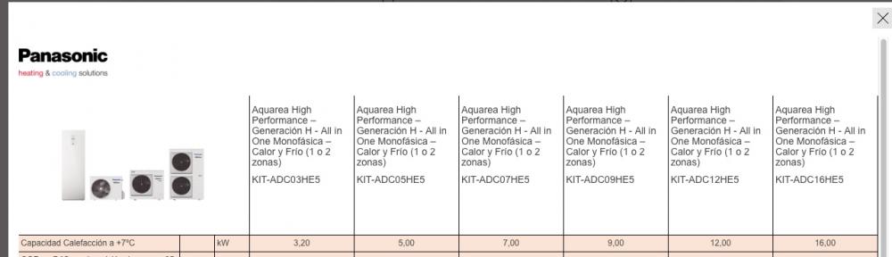

Archivo adjunto 19575
Todo los Acuarea de High Perfemance son para una o dos zonas con potencia de 3 a 16kW
Aquarea High Performance – Generación H - All in One Monofásica – Calor y Frío (1 o 2 zonas)

Hola, está actualizado?
Pq yo en doc lista de precios 2018/2019 no me sale.
En todo caso alguien puede comentar las implicaciones entre electrovalvulas y control de dos zonas ya de serie. Lo que apunto yo es verdad o se me escapan cosas?
