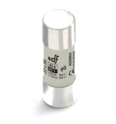

    El fusible de campo, supongo que es un fusible situado en la unidad externa. Si te fijas en la misma pagina 8, lo dibuja y lo marca con la nomenclatura "d", probablemente es algo que ya viene con la propia maquina.
    Será algo asi:
    Metido en un mecanismo parecido a este (supongo que hay modelos totalmente diferentes):
    https://www.cambioenergetico.com/pro...os-1p-32a.html
    Y sirve para proteger de sobreintensidades. Si algún defecto produce una sobreintensidad, el fusible se fundiría con 40A para evitar daños a la maquina (en ese caso se sustituye el fusible, que es barato).
    Pensaba que lo que te disparaba era un magnetotérmico, y no el ICP de la casa (o el contador inteligente). O quizás es que necesitas aumento de potencia en casa y en el magnetotérmico.
