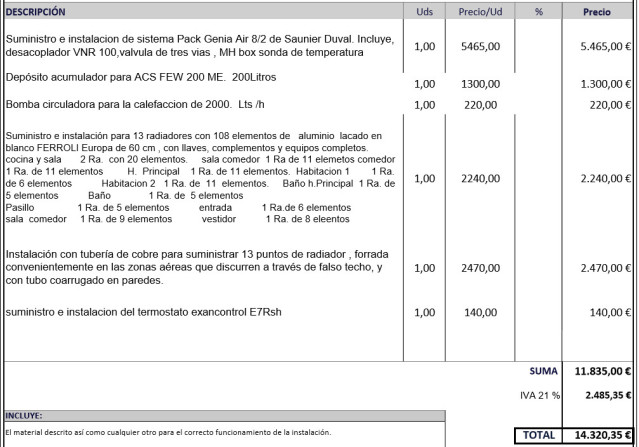

    Hola a todos,
    Soy nuevo en el foro, acabo de adquirir una casa y llevo semanas dándole vueltas a que sistema de calefacción poner. Cada vez me surgen más dudas pero estoy llegando a la conclusión de que la aerotermia es una de las mejores opciones a día de hoy.
    Recurro a vuestra sabiduría por si me podéis orientar, ya que hoy me han enviado un presupuesto y me parece una locura observando las cantidades puestas en diversos temas de este foro.
    La casa consta de 150 metros útiles en una misma planta, se encuentra en Torrente, localidad de Valencia, por lo que el clima no es muy frío, no tengo claro si vale la pena poner suelo radiante en este caso o con radiadores sería suficiente. Me gustaría que el sistema instalado también me proporcione frío en verano.
    ¿Que me recomendáis y de que presupuesto medio estariamos hablando para hacerme una idea?
    Adjunto imagen del que he recibido hoy.

    Pues a mi no me parece demasiado caro, el problema es que yo no pondría aerotermia nunca sin suelo radiante, esos radiadores no son de baja temperatura, con lo cual ese sistema no te va a funcionar bien, y el consumo se te va a disparar, planteate poner pellets con radiadores o una caldera de gas buena, que las hay que consumen muy poco y apoyada en tu zona con solar o un aerotermo para agua caliente, vas a tener consumos muy comedidos.

    Tampoco me parece caro, pero mi opción no seria saunier.
    Yo miraría: NIBE, panasonic o Baxi Roca.
    Que el clima no sea muy frio es muy bueno para la aerotermia.
    El tema de radiadores o suelo radiante, si bien lo ideal es suelo radiante, ya siempre maximizaras el confort, no hay radiadores en medio, si es una casa es ideal (en un piso pierde razon de ser), y maximizaras el rendimiento de la maquina, etc.... no es cierto que no te vaya a funcionar bien con radiadores, eso sí, si el que te lo calcula sabe lo que hace.
    Si monta radiadores y hace trabajar lls radiadores a 60 grados y los dimensiona para ello... la has cagado totalmente (perdon por la expresión pero es la realidad).
    Se deben calcular los radiadores para baja temperatura, y preparate porque te van a salir un monton de elementos. De hecho, no tenemos superficies pero ya el radiador de sala y cocina son de 20 elementos. Me estraña que las habitaciones te salgan de 11 elementos.
    Pregunta a que temperatura los han calculado. Si no lo sabe.... mal! Si lo ha hecho a lo habitual 60 grados, mal!
    Ínimo!!
    Saludos!

    Mira mas, Nibe, Panasonic, Mitsubishi, Daikin.
    Con el suelo radiante tienes y la opción de refrescar en verano, que con los radiadores obviamente no.
