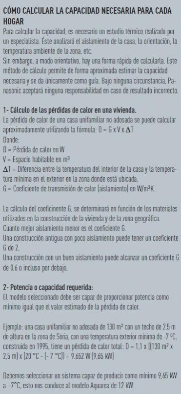

    Mira te pongo una pagina de Panasonic de una regla empirica de como calcular mas o menos las necesidades termicas y como elegir la bomba.
    Eleccion Aerotermia entre dos modelos de Panasonic y Daikin (suelo radiante)-panasonic.jpg

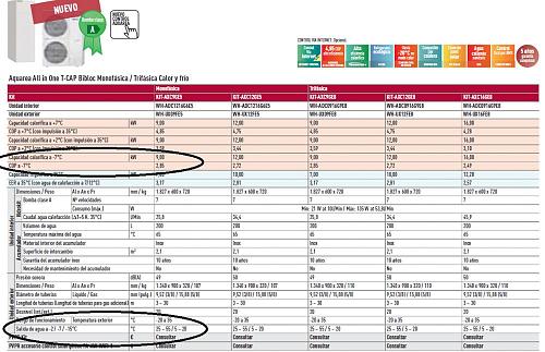

    La T-Cap es para zonas donde la temperatura baja hasta -15ºC - -20ºC y que la bomba no pierda potencia.
    Que no es tu caso.Para ti,la Alta conectividad te vale.

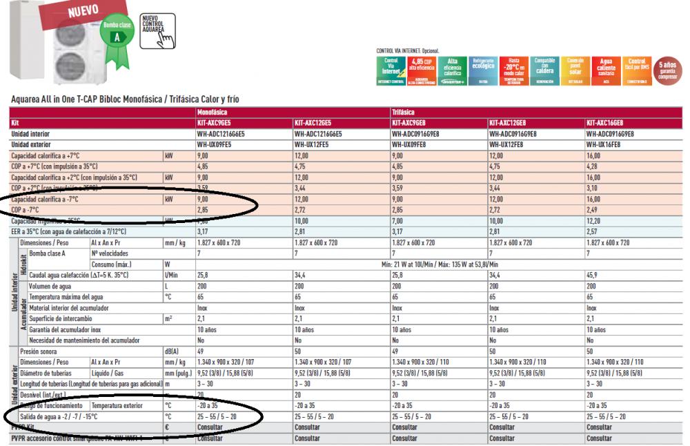

    Si puedo aportar algo al hilo...
    Normalmente, los tipo Split o partido se precisa la unidad exterior + un hydrokit ( con cualquier marca y modelo ). En los modelos monobloc, es necesaria una centralita. La ventaja de funcionar con hydrokit para poco consumo de ACS ( 2 perosonas ) es que no precisaremos de un acumulador. Para más personas en vivienda, si lo recomiendo.
    En cualquier caso, el acumulador es opcional, pero especialmente para suelo radiante, es muy recomendado el depósito de inercia e 80l para evitar arranques innecesarios.
    En cuanto al cálculo de potencia, para zonas con temperaturas bajas, si, lo mejor es sobredimensionar un poco la instalación, con lo que optaría por la de 9kw.
    Adjunto ficha de producto donde SI indica el COP a -7º, pero no lo veo a -15, pero si veo la Tº de impulsión a -15º, de ahí sobredimensionar un poco la instalación.

    He mirado muchas veces el proyecto de la construccion y lo he calculado yo en un excel segun CTE, y me da unas perdidas totales (Qt) de: 4700 Kcal/h , mi idea es mejorar el piso con mejor aislamiento, y llegar a: 2700 Kcal/h . Estos valores son en Kcal/h, no en kwh, como lo paso¿?.
    Si he hecho bien la transformacion a Kw, el proyecto original da unas perdidas de 5.46 Kw, si mejorara con aislamiento hasta donde yo quiero: 3.14Kw. Pero quizas deberia tomar el valor desfavorable por si acaso.
    Calculandolo por el metodo "basico" de panasonic, varia en funcion de lo bien aislado que lo ponga, pero poniendo un valor intermedio y uno bueno me dan: 5700 W y 4160 W.
    Ahora bien la bomba tiene que dar, calor, frio y ACS, no se si eso es solo para el calor, quizas de frio necesite mas, o al tener ACS haya que aumentarlo mas.
    Con estos calculos que potencia pondrias tu¿?.
    De todas formas y con estos calculos...da igual que se use suelo radiante, que radiadores, la necesidad entiendo que es la misma, pero...el suelo radiante tampoco nunca va a poder dar mas de 100W/m2 ni queriendo no?. Eso daria un maximo de 8.000W.
    pd: entiendo que si la casa pierde 5 Kw, necesito 5 Kw para dejarlo en valor 0, quiero decir no ganaria calor ni frio. Con lo cual necesitaria mas para dar el calenton y 5 para mantener el calor. O con 5 sobra ya¿?y requiere aumentar potencia para el ACS o el frio¿?.

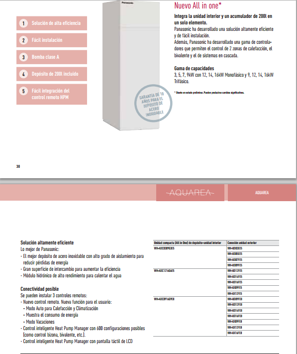

    Nose si tu tienes acceso a la informacion de "aquarea tank".
    Web general:
    http://www.aircon.panasonic.eu/ES_es.../product/6317/
    Modelo sobrepotenciado con este modelo:
    http://www.panasonicproclub.com/uplo...EA_TCAP_14.pdf
    Haber si alguien entiende, que es exactamente el Aquarea Tank, entiendo qu es un deposito de inercia de 80 liros, con acumulacion de 180 para ACS (aunque dice intercambiador...entiendo que se refiere a eso). El hidrokit lo lleva dentro o va fuera¿?.

    Adjunto archivo con tarifa Panasonic 2015, donde aparece el modelo All in One, donde especifica, donde integra el hydrokit y un acumulador de 200l, pero no veo que sea de inercia, pero puede ejercer una función similar con el acumulador.
    Eleccion Aerotermia entre dos modelos de Panasonic y Daikin (suelo radiante)-image.png
    Un saludo!

    Gracias por la explicación y los detalles pero seguimos parecido jeje, Panasonic ofrece dos modelos integrados:
    -All in one: hidrókit y depósito de acs integrado en el mismo aparato. Entiendo que el acumulador de 200 litros actúa como acs, no como inercia no?.
    -Tank: Acumulador acs de 180 litros, y depósito inercia de 80 litros. Puedes optar por monoblock o bíblock (hidrókit fuera). Pero no hay nada de información al respecto. Llame a Panasonic pero no saben nada ni tienen información, nose si desde profesional se sabrá más. Nose porque razón el modelo tank solo aparece en los Tcap (sobrepotenciados) y la potencia mínima es de 9 kw. Pero no tiene mucho sentido si al final tienes que conectar cualquier bíblock o monoblock.
    También tengo dudas entre el de 7kw de daikin (que es sobrepotenciado) o el de Panasonic de 7kw (que es normal), porque el rendimiento a 2 grados es el mismo, a -2 ya no dice nada. Me habéis dicho que no es tan importante en zaragoza donde las temps no suelen caer por debajo de -5 nunca aunque trabajará de noche. Hablamos de misma potencia, solo es tema de Panasonic o daikin, uno sobrepotenciado y otro no.
    Y lo del aquarea tank me gusta porque lleva deposito de inercia pero al final el.hidrókit tiene que ir fuera. También muchos me dicen que para un piso tan pequeño y siendo inverter la inercia da igual y otros.que es muy importante. Y llevo ya un cacao....

    All-in-one - es un conjunto formado por hidrokit y un deposito ACS, en un mismo armario
    Tank - es una opción que te da el Panasonic de tener en un mismo armario un deposito de ACS y un deposito de inercia,nada mas.Se puede acoplar a cualquier modelo de Aquarea,monofazica,trifazica,monoblock,biblock,T-Cap, HT, Alta Conectividad, lo que quieras.
    Mas claro no se si se puede explicar.Ademas si entras en la pagina de Panasonic tienes para desgarte el catalogo general 2014-2015 y te explica allí lo de T-Cap, All-in-one, Tank.
