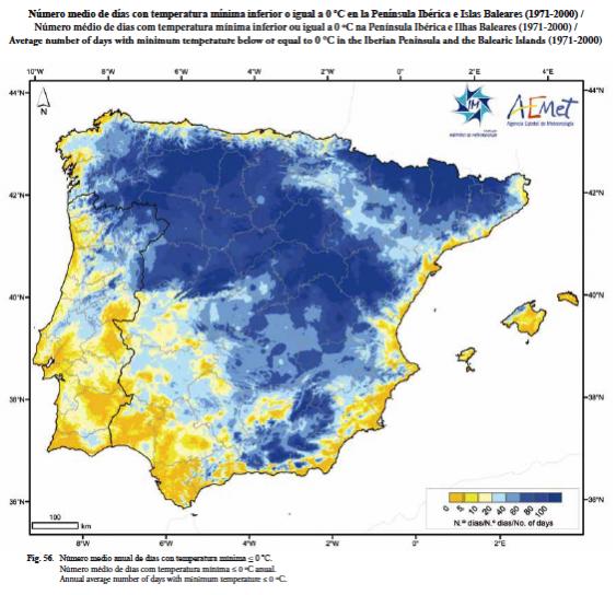

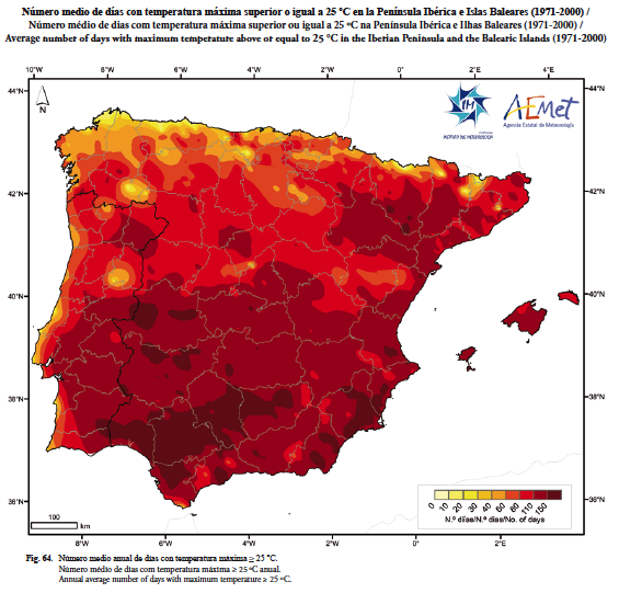

    Hola de nuevo, creo que no hay mucha gente ahora mismo que tenga instalada la combinación de aerotermia y microinversores. Tal vez otras personas se animen después de conocer este post y nos puedan contar su experiencia.
    Yo por mi parte os explico que me ha llevado a plantearme esta solución:
    Vivo bastante cerca del mar, concretamente a unos 30 Km de la costa con inviernos no muy frios y veranos bastante calurosos (y mucha humedad). Si mirais los archivos adjuntos sobre temperaturas medias de la Península Ibérica en un período de 30 años de muestras, podreis saber como suelen ser las temperaturas en la zona donde habitais.
    Aerotermia con Microinversores-maximas.pngAerotermia con Microinversores-minimas.jpg
    A partir de ahí creo que en mi caso necesito mas dias al año refrigeración que otra cosa. Por ello he descartado las calderas de calefacción, que si bién me solucionaban el tema de la calefacción en invierno, necesitava otra instalación para refrigeración en verano también.
    Llegado a este punto, tengo dos opciones principales de climatización (calefacción + refrigeración): aerotermia y geotermia. En mi caso tengo sitio para las sondas geotérmicas verticales, pero viendo el sobrecoste que estas representan he pensado si no seria mejor invertir dicha diferencia (o parte de ella) en microinversores. La distribución de calor seria por suelo radiante en una futura reforma de la casa i la refrigeración con fancoil de conductos por el techo (no le veo buena opción al suelo refrescante por el grado de humedad veraniega en mi caso).
    También aprovecharia la bomba de calor para un depósito de ACS y, sinceramente, creo que será mejor invertir nuevamente en microinversores que en placas solares de agua caliente para este apartado.
    Por todo lo expuesto, estoy interesado en conocer experiencias de otras personas con la aerotermia y los microinversores.
    ¿Como lo veis vosotros?

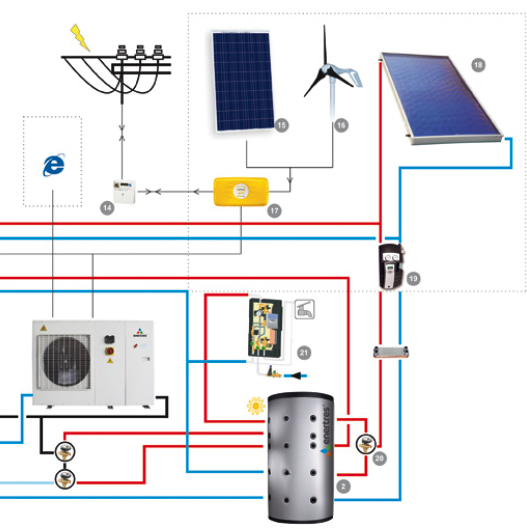

    Predeterminado Aerotermia Fotovoltaica
    Hola de nuevo, he encontrado aplicaciones de aerotermia en catálogos de fabricantes que ya "aconsejan" la unión de la aerotermia con paneles fotovoltaicos. Os dejo las imágenes como adjuntos.
    Aerotermia con Microinversores-picture-8.png Aerotermia con Microinversores-picture-7.png Aerotermia con Microinversores-picture-6.jpg
    No creo que estas marcas se refieran a paneles con microinversores, pero la aplicación de aerotermia unido a fotovoltaica suena a una buena combinación.
    Si alguien tiene esta combinación agradeceria que contara su experiencia.
