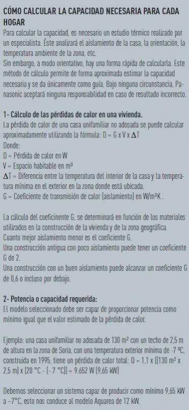

He mirado muchas veces el proyecto de la construccion y lo he calculado yo en un excel segun CTE, y me da unas perdidas totales (Qt) de: 4700 Kcal/h , mi idea es mejorar el piso con mejor aislamiento, y llegar a: 2700 Kcal/h . Estos valores son en Kcal/h, no en kwh, como lo paso¿?.
Si he hecho bien la transformacion a Kw, el proyecto original da unas perdidas de 5.46 Kw, si mejorara con aislamiento hasta donde yo quiero: 3.14Kw. Pero quizas deberia tomar el valor desfavorable por si acaso.
Calculandolo por el metodo "basico" de panasonic, varia en funcion de lo bien aislado que lo ponga, pero poniendo un valor intermedio y uno bueno me dan: 5700 W y 4160 W.
Ahora bien la bomba tiene que dar, calor, frio y ACS, no se si eso es solo para el calor, quizas de frio necesite mas, o al tener ACS haya que aumentarlo mas.
Con estos calculos que potencia pondrias tu¿?.
De todas formas y con estos calculos...da igual que se use suelo radiante, que radiadores, la necesidad entiendo que es la misma, pero...el suelo radiante tampoco nunca va a poder dar mas de 100W/m2 ni queriendo no?. Eso daria un maximo de 8.000W.
pd: entiendo que si la casa pierde 5 Kw, necesito 5 Kw para dejarlo en valor 0, quiero decir no ganaria calor ni frio. Con lo cual necesitaria mas para dar el calenton y 5 para mantener el calor. O con 5 sobra ya¿?y requiere aumentar potencia para el ACS o el frio¿?.

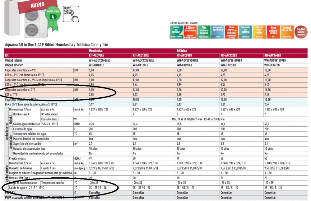

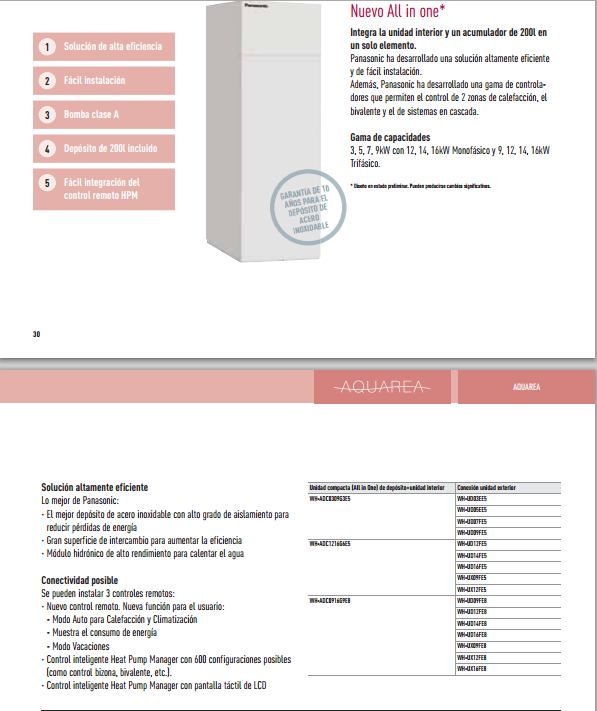

Nose si tu tienes acceso a la informacion de "aquarea tank".
Web general:
AQUAREA TANK - Panasonic - Panasonic - Calefacción y Aire Acondicionado
Modelo sobrepotenciado con este modelo:
http://www.panasonicproclub.com/uplo...EA_TCAP_14.pdf
Haber si alguien entiende, que es exactamente el Aquarea Tank, entiendo qu es un deposito de inercia de 80 liros, con acumulacion de 180 para ACS (aunque dice intercambiador...entiendo que se refiere a eso). El hidrokit lo lleva dentro o va fuera¿?.
De todas formas y con los calculos hechos, no se si 9 Kw es exagerado o no. Porque Panasonic por lo visto no tiene modelos sobrepotenciados de menos de 9 Kw. Aunque tambien entiendo que igual la diferencia de precio es poca, y no consumira mas por tener mas potencia, aunque en espacio ocupa bastante mas.
