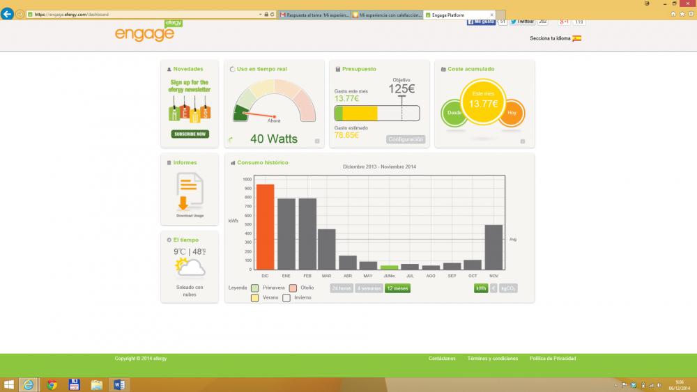

    Cuando yo tuve que hacer esa elección me decidí por la de mayor rendimiento de la máquina que mejor venía a mi instalación.
    Ahora me pregunto si la de DAIKIN no forzaría tanto la entrada de la resistencia de apoyo cosa que me trae de cabeza como podéis leer en mis post anteriores.
    Respecto a consumo no hay duda que son una maravilla. Esta es la estadística:

    Esos son los consumos generales de la casa, o solamente de la Bomba de calor?

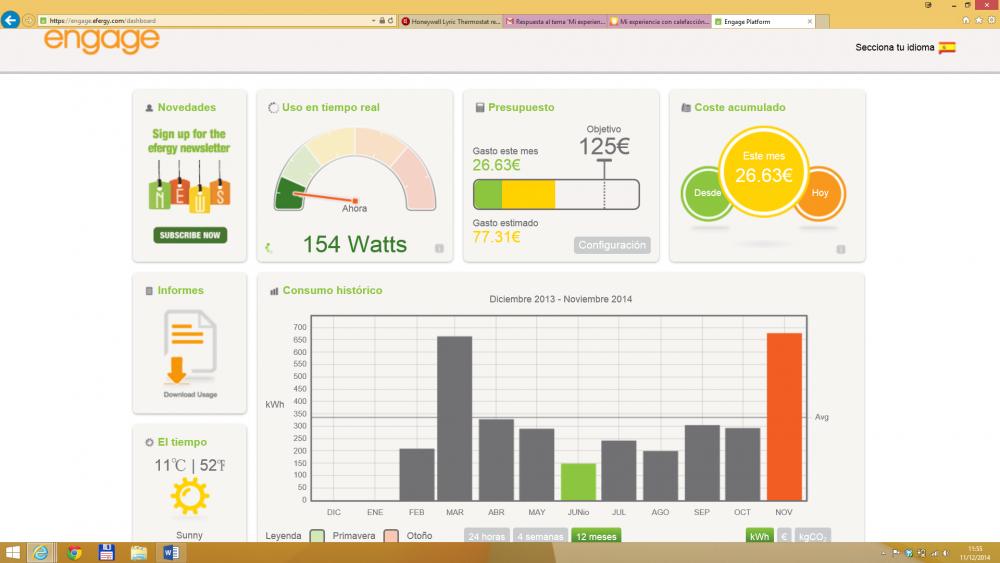

    Solo la bomba de calor. Los de la casa los tengo también pero no todo el año. No uso la refrigeración por el momento.
    Empecé a medir a mitad de Febrero

    Osea que podemos decir que unos 650Kw/h mes, en los meses de marzo y noviembre,
    ¿es correcto?
    Que zona de madrid? pueblos limitrofes ó ciudad?
