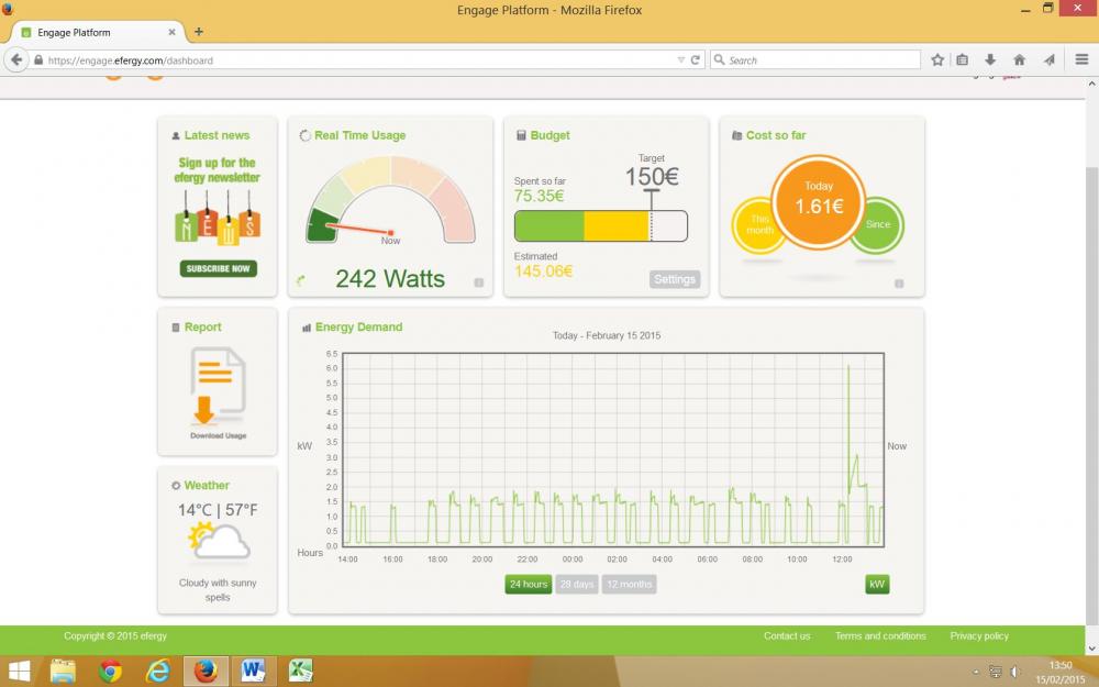

    He estado fuera y apagado la calefacción. Al volver he tenido que usar la caldera de gasoil para evitar que entraran los 6kW de las resistencias de apoyo. En media hora he alcanzado la temperatura adecuada en el circuito para evitarlo. No he accedido aún a las conexiones del diferencial donde imagino son accesibles los hilos de esa resistencia de 6kW y su toma media que permite que sean solo 3kW.
    Me he encontrado que partiendo de la temperatura ambiente (unos 12º) no he tenido el ruido de la bomba que he reportado varias veces. Ahora con el sistema en régimen permanente, desde hace días, hace un zumbido, que mejor que no se oyera, pero molesta poco y depende de donde se esté en el salón.
    He suprimido el termostato de ambiente porque el sistema a su aire se conecta y desconecta a intervalos y nunca exige la resistencia de apoyo. Además se conecta mas de noche que son las horas valle. Para el ACS temporizo su conexión a la mañana antes de las 12:00 para que use tarifa valle. He desconectado el diferencial de la resistencia de apoyo de 3kW y tarda más en calentar el agua, pero no me sube la potencia instantánea que puede hacer saltar el ICP. De todas formas a veces el sistema conecta brevemente la resistencia de apoyo de 6kW, pero poco rato, así que el ICP no salta.

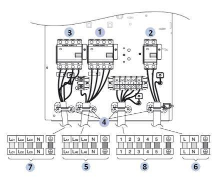

    Hola casarobmar,
    mi equipo tiene lo siguiente
    Nombre:  Diferenciales.jpg
Visitas: 1610
Tamaño: 26,0 KB.
    Me he limitado a bajar el interruptor de mas al fondo: el marcado como 2. El marcado como 1 creo que es el de la resistencia de 6kW con toma media, pero no lo he mirado a conciencia.

    Gracias. Es lo mismo que tengo yo. Estoy probando desconectar el 3 que corresponde a la resistencia de 6. El 1 creo que es el general y el 2 la llamada Booster para el Acs.
    También he desconectado la señal del termostato ambiente para que la bomba siempre este funcionando, así esta comprobando la temperatura y evita que esta baje mucho, para que así no entré tanto la resitencia, vamos eso creo. De momento no me ha dado el fallo h70.
    Probare otro día desconectar resistencia de apoyo del acumulador Booster la número 2, a ver que tal.

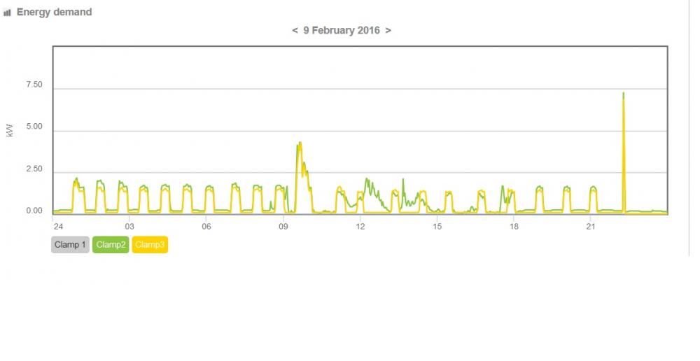

    Bueno, pues esta vez me he ausentado de casa unos días y al segundo me ha pasado lo que se ve
    es decir, que despues de creer haber arreglado el problema de la perdida de presión y de funcionar corectamente todo el día, calentando el agua entre las nueve y las diez, a las 22 arrancó con un pico de corriente brutal y el sistema, sin que saltara el ICP, puso a la Aquarea en H62.
    Claro, esto se ve por internet, pero estando lejos no puedes hacer nada así que cuando he vuelto me he encontrado la casa helada.
    No entiendo a que se debe ese malfuncionamiento, pero es grave. Por cierto, la curva amarilla es la Aquarea, la verde es el consumo añadido de otros aparatos.

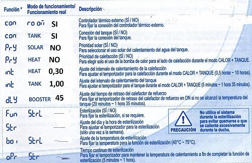

    Agradecería sugerencias y/o la dirección de un Servivio Técnico buen conocedor del producto en Madrid.

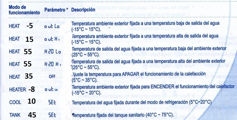

    Hola me llamo ANTONIO tengo una casa unifamiliar en (MONACHIL) GRANADA y después de buscar un medio para calentar la casa me decidi por adquirir vuestro producto , ya que mi suegro trabaja el frio industrial y me la recomendó,ya que él la tiene instalada en su casa pero el tiene suelo radiante y yo NO , pues en la tienda donde la compre me aconsejaron que pusiera radiadores mas altos y mas elementos y 1,00m de altura , la tengo puesta 6horas diarias y la casa esta muy confortable,otra cosa el botón quiet si esta conectado hace menos ruido y el consumo es menor?
    Busco información , consejos etc… y no encuentro nada, ya sé que la maquina es muy nueva pero quiero sacarle el mayor rendimiento y sobre todo que no venga una factura excesiva, me gustaría saber también si puedo domotizar la maquina con el programa intesishome pero no se si puedo incorporarla y donde comprarla y sobre todo que precio tiene,he buscado información sobre esto y es muy interesante, mi maquina es esta: WH-SDC09C3E5 WH-UD09CE5-A
    Os adjunto los parámetro que tengo puestos para que me confirmen si son adecuados
Nombre: 1.jpg
Visitas: 741
Tamaño: 135,6 KB
Nombre: 2.jpg
Visitas: 606
Tamaño: 91,0 KB
