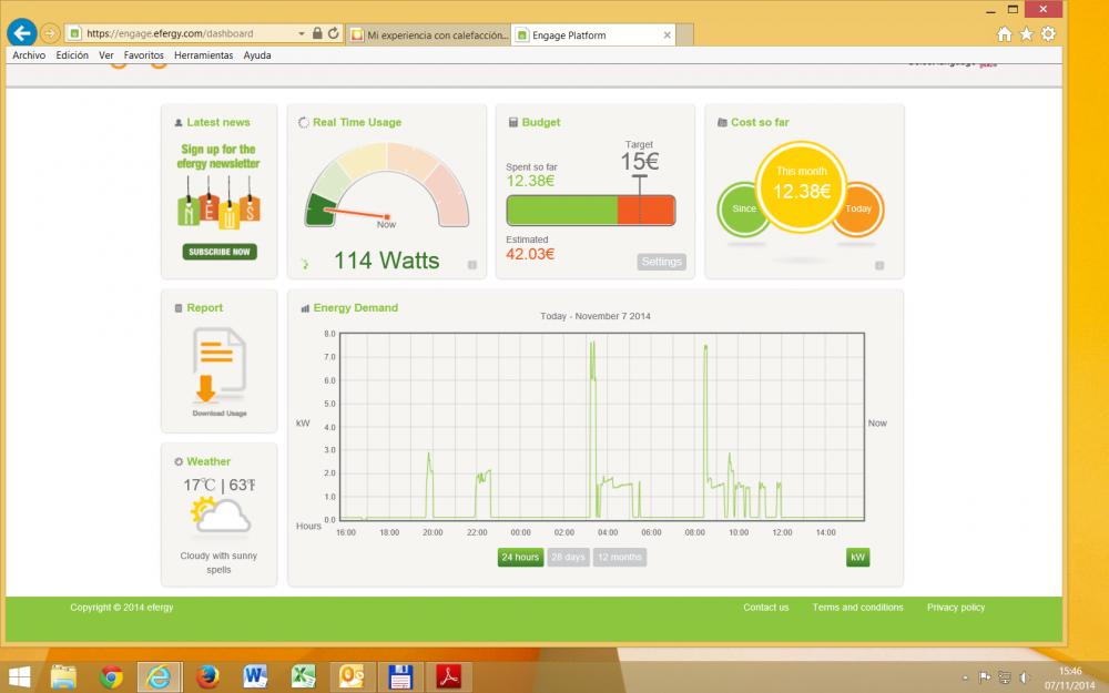

    He variado el set 6 de la configuración del sistema. Lo tenía en -10ºC y lo he pasado al valor mínimo -15ºC pero sigue entrando la resistencia de apoyo cada vez que reinicia después de un largo periodo de inactividad
    Respecto al ruido he medido 54dB de ambiente y poniéndolo junto a la enrada mas cercana a la bomba pero fuera de la unidad interior 60dB y en la otra 58dB. Se norta vibración en esa tubería. Voy a ver si desarmo la bomba y la vuelvo a montar por si está rozando algún elemento interno que pueda provocar el ruido.

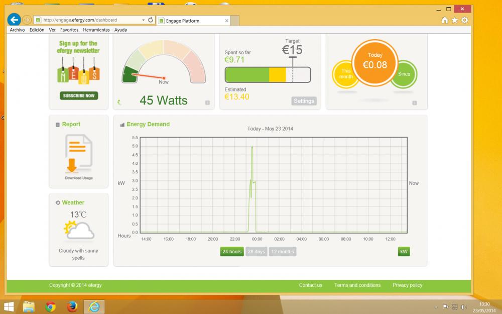

    En mi caso: depósito 200l, dos personas: en verano ACS con la AQUAREA. Basta una hora en horario valle para todo el día

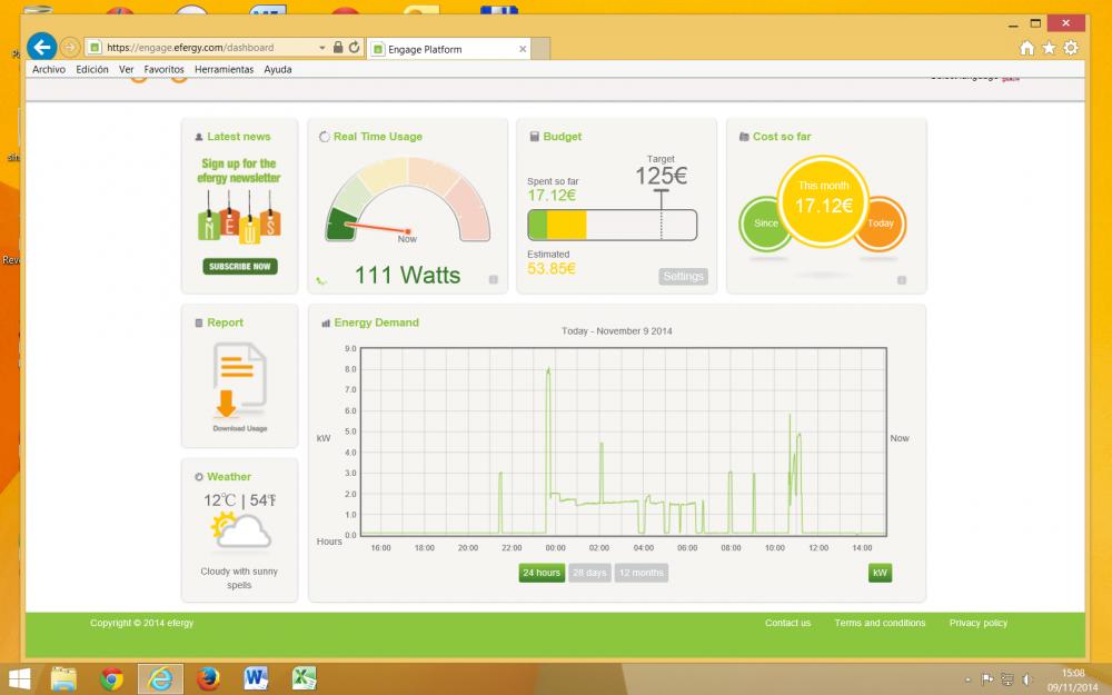

    Hoy
    los picos de 3kW que se ven superpuestos o no al consumo de calefacción son de la resistencia de apoyo del ACS. El pico entre 10 y 12 es que ha entrado el compresor en marcha para calentar el agua del depósito. Ha estado 40 minutos funcionando y consumiendo unos 4kW, o sea ha gastado menos de 3 kW para calentar el agua del día.
    Supongo que estoy interpretando bien los gráficos.

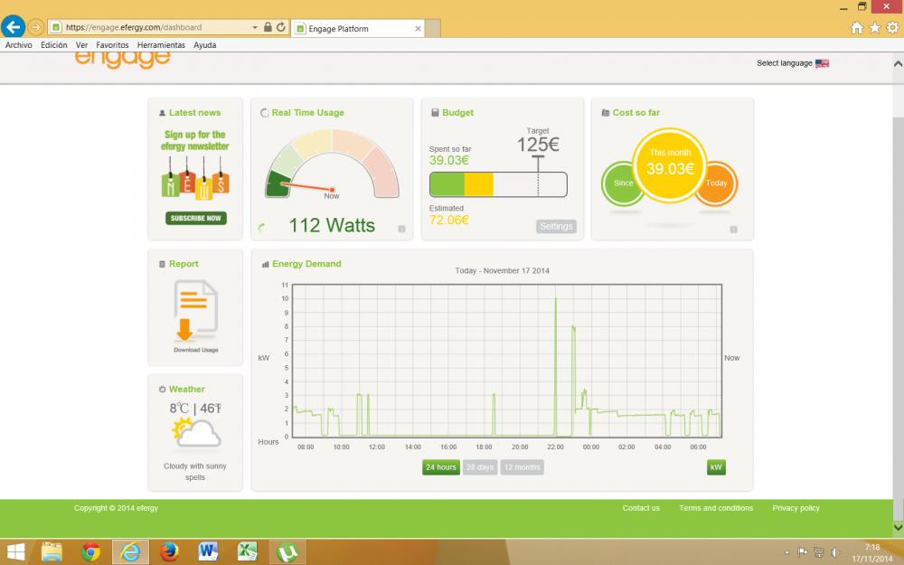

    Gracias Josave. Mientras tanto he estado poniendo mas atención al origen del ruido quitando la tapa de la unidad interior. El ruido de granalla -junto con otros ruidos- lo produce la pieza que engloba el interruptor de flujo, situada entre bomba e intercambiador. El ruido de la bomba es la vibración que todavía se oye. No se por qué hace ruido, cuando la del circuito de la caldera policombustible no lo hacía. Creo que tendré que cambiar el metro y medio de tubería de cobre de 1" que actualmente la une a la de hierro de 1 1/4 y ponerla también de 1 1/4.Yo tengo hasta tres codos de 90º de 1" en el trayecto de unión. En la otra entrada a la unidad interior hay lo mismo pero se nota la circulación mas tranquila.
    Hasta aquí el problema del ruido, que aunque mejorable, ya lo tengo bajo control con la presión en circulación a 1,2. Ahora ha empezado el H62.
    Anoche, con temperatura exterior entorno a los 8º y circulación de 20º, al entrar a las 22:00 (inicio de la tarifa valle) el compresor, se produjo un pico de consumo de 10,08 kW (según el sensor Efergy Hub) y saltó el error. Me di cuenta y rearmé el circuito, yendo a partir de entonces normalmente.
    Voy a vigilar si se vuelve a producir y si la presión de circulación está relacionada con su aparición.
