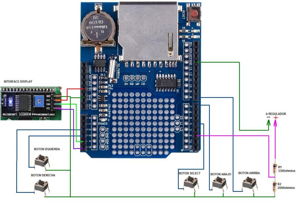

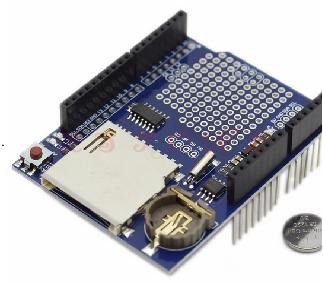

La base del equipo es el arduino UNO. También es necesario un shield compatible con arduino, con RTC (reloj) incorporado y una pequeña área de prototipos, para instalar 1 par de resistencias y 5 pulsador miniatura.

Se necesita un poco de experiencia con la soldadura con estaño, ya que hay que soldar 5 pulsadores y 1 par de resistencias, además de algún que otro cable.

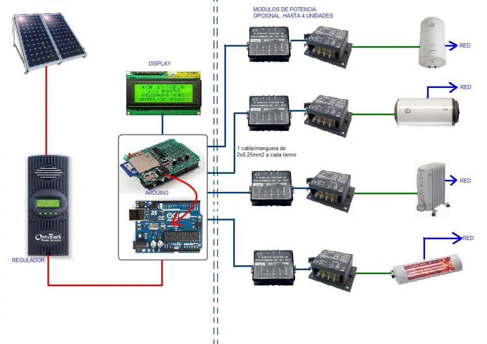

El Carlotrón funciona así:
- El regulador envía señales al Carlotrón, según si hay o no excedentes. El carlotrón las procesa y, según unos parámetros, prioriza la distribución de ese excedente a unas cargas y/o a otras.
La potencia que le llega a las cargas, está modulada, de 0% a 100% con unos módulos de potencia (1 por cada una de las 4 cargas) que recogen la señal del Carlotrón, en formato PWM, y en función del ancho de pulso de dichas señal, realizan el corte de onda de la linea de 230VAC, consiguiendo modular la potencia de cada carga.

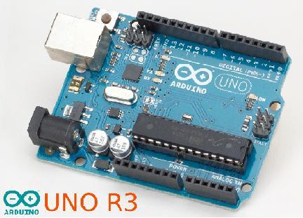

- 1 Arduino UNO o compatible
Nombre:  arduino uno R3.JPG
Visitas: 1946
Tamaño: 29,1 KB
- 1 shield con RTC y con zona prototipos
Nombre:  shield datalogger.JPG
Visitas: 1616
Tamaño: 17,4 KB

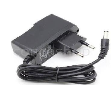

-1 ALIMENTADOR ARDUINO DC 9V 1A (1000mA) - CONECTOR 5.5mm
Nombre:  Alimentador arduino 9V.JPG
Visitas: 1586

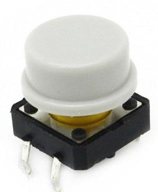

- 5 pulsadores miniatura
Nombre:  Pulsador.JPG
Visitas: 1673
Tamaño: 9,9 KB

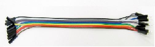

- Varios cables de colores con terminal para pin.
https://www.solarweb.net/blogs/carlos6025/attachments/14277-carlotron-3-1-derivador-excedentes-fotovoltaicos-modulos-potencia-base-arduino-cables.jpg

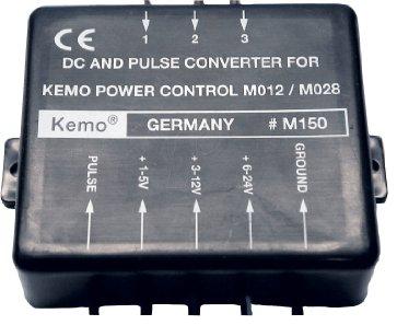

- Módulo electrónico de control ya montado KEMO M150 (1 por cada carga a controlar)
Nombre:  Kemo m150.JPG
Visitas: 1663

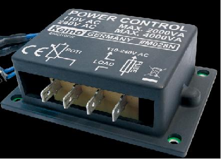

- Módulo electrónico de potencia ya montado KEMO M028N (1 por cada carga a controlar)
Nombre:  Kemo M028N.JPG
Visitas: 1751
Tamaño: 22,3 KB

Esquemático de instalación:
https://www.solarweb.net/blogs/carlos6025/attachments/14282-carlotron-3-1-derivador-excedentes-fotovoltaicos-modulos-potencia-base-arduino-esquema-general-carlotron.jpg

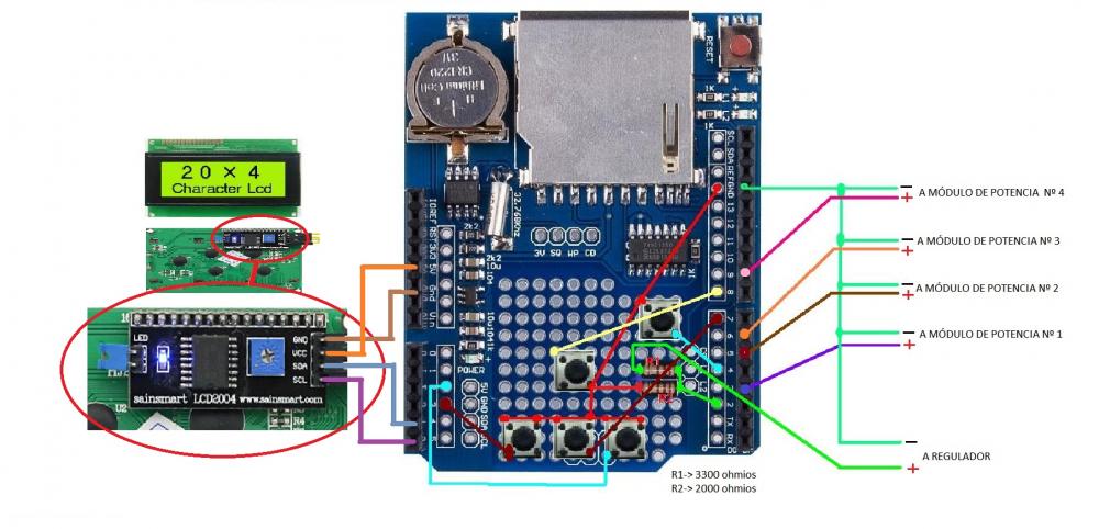

Esquema conexionado shield:
https://www.solarweb.net/blogs/carlos6025/attachments/14285-carlotron-3-1-derivador-excedentes-fotovoltaicos-modulos-potencia-base-arduino-esquema-shield-lcd.jpg
El cableado se hace por la parte trasera del shield.
Ojo!, los pulsadores tienen posición.
Esquema componentes shield:
https://www.solarweb.net/blogs/carlos6025/attachments/14288-carlotron-3-1-derivador-excedentes-fotovoltaicos-modulos-potencia-base-arduino-esquema-componentes-shield.jpg

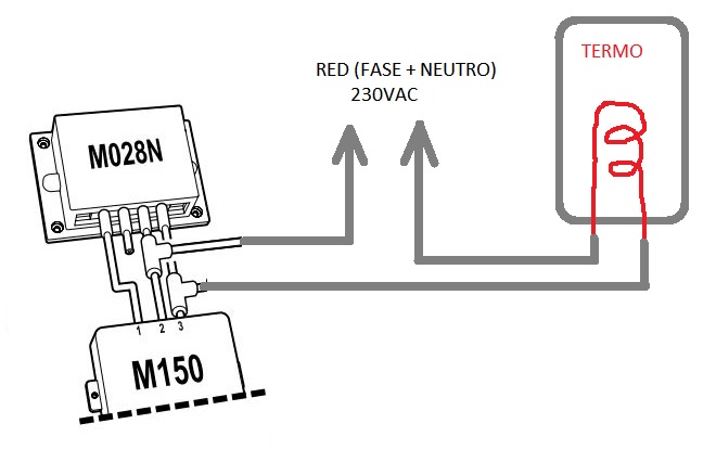

Esquema conexionado módulo de potencia:
https://www.solarweb.net/blogs/carlos6025/attachments/14284-carlotron-3-1-derivador-excedentes-fotovoltaicos-modulos-potencia-base-arduino-esquema-modulo-potencia.jpg

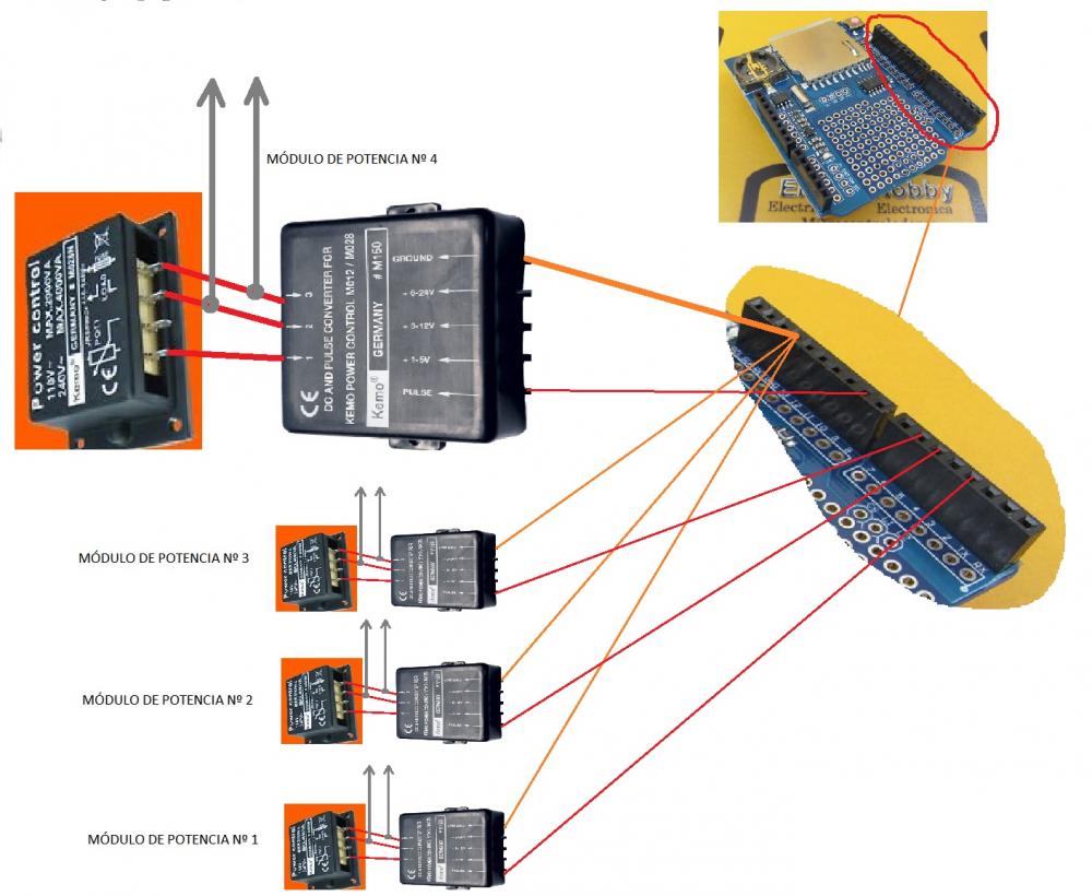

Esquema conexionado módulos de potencia:
https://www.solarweb.net/blogs/carlos6025/attachments/14286-carlotron-3-1-derivador-excedentes-fotovoltaicos-modulos-potencia-base-arduino-esquema-conexionado-modulos-potencia.jpg

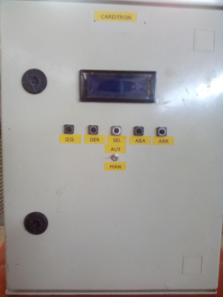

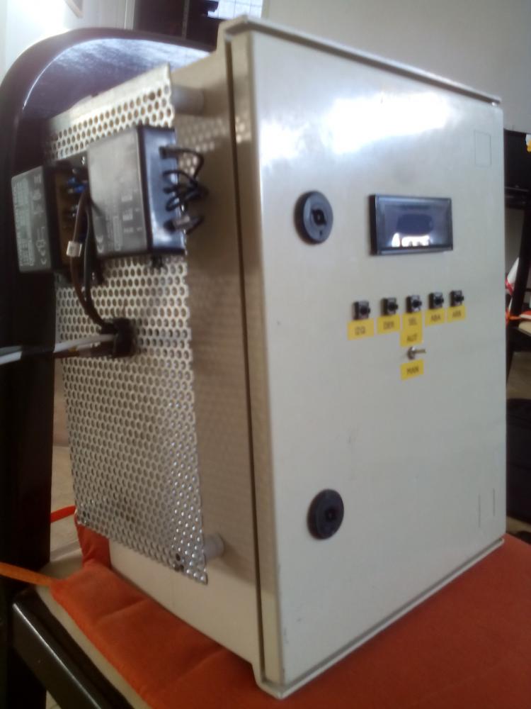

Dejo unas fotos de un Carlotrón montado y bien montado. Es obra del forero AGUA.
https://www.solarweb.net/blogs/carlos6025/attachments/14386-carlotron-3-1-derivador-excedentes-fotovoltaicos-modulos-potencia-base-arduino-img_20160313_182308.jpg https://www.solarweb.net/blogs/carlos6025/attachments/14387-carlotron-3-1-derivador-excedentes-fotovoltaicos-modulos-potencia-base-arduino-img_20160313_182401.jpghttps://www.solarweb.net/blogs/carlos6025/attachments/14388-carlotron-3-1-derivador-excedentes-fotovoltaicos-modulos-potencia-base-arduino-img_20160313_182455.jpg
