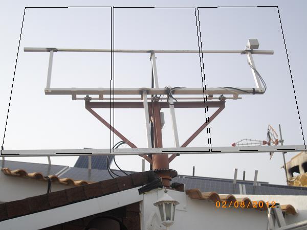

Abro este blog con la publicación de fotos y unas breves explicaciones de como es el seguidor solar de 2 ejes con eje central, que he construido para uso propio en mi vivienda.
El motivo de su fabricación e instalación, a parte del entretenimiento y hacer lo que a uno leg usta y le apetece, es poder aumentar la producción solar que tengo en casa, ya que más de la mitad de la potencia solar la tengo en estructura fija y mi idea es cambiarla.
Prácticamente está terminada su instalación, a falta de sujetar los paneles solares al bastidor y algunos retoques.

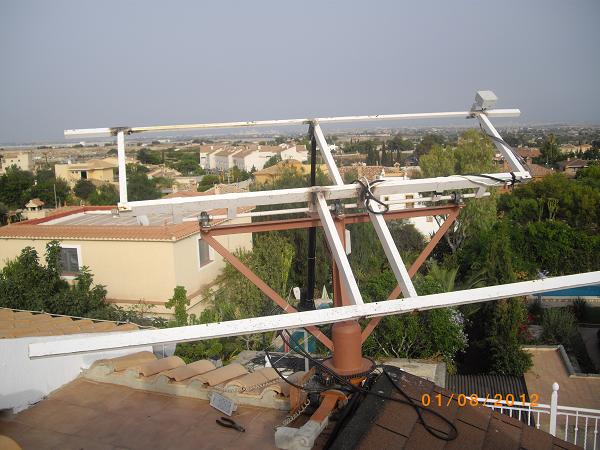

Está instalado a 6 m. de altura sobre el nivel del suelo, en una pequeña terraza ubicada a la altura del tejado de la casa.
La capacidad prevista es para unos 500wp, pero si me da el punto, le meto 900wp, ya veremos...

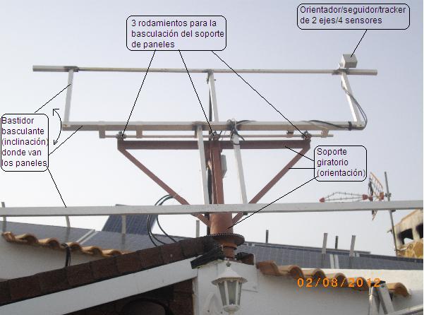

Fotos del conjunto del seguidor, para hacerse una idea general de como es.
Imagen 2 y 3
https://www.solarweb.net/blogs/carlos6025/attachments/5175-seguidor-solar-2-ejes-eje-vertical-casero-imagen-2.jpg
https://www.solarweb.net/blogs/carlos6025/attachments/5176-seguidor-solar-2-ejes-eje-vertical-casero-imagen-3.jpg

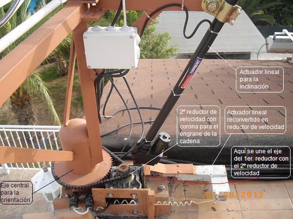

El eje o pilar central giratorio es un tubo de hierro de 150mm de diámetro. Dentro lleva dos rodamientos de 60mm diámetro interior. Dentro de esos rodamientos va anclado un tubo de 1 cm de espesor de pared, soldado a un disco de freno delantero de un seat Ibiza que tuve. Y ese disco va sujeto con los espárragos al hormigón. El eje lleva soldada una corona de unos 30cm diámetro donde engrana una cadena de 1/2”, que es la que le transmite el movimiento circular para conseguir la orientación del seguidor.

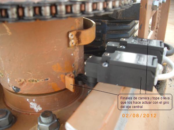

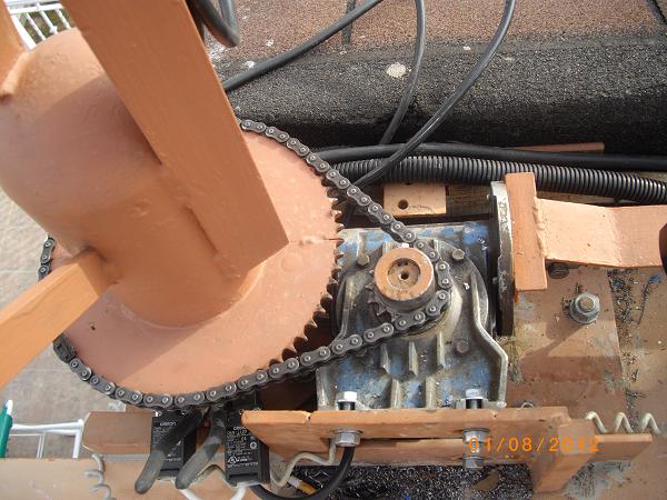

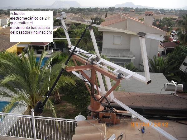

En estas fotos se puede ver el actuador lineal para la inclinación del bastidor. Para el movimiento de orientación, se hace uso de un pequeño actuador lineal,reconvertido en un reductor de velocidad. Este reductor ataca el eje primario de otro reductor de velocidad indutrial. Y éste a su vez, por medio de un pequeño piñón y una cadena, transmite el movimiento de giro a la corona de mucho mayor diámetro y a su vez atodo el conjunto del seguidor. En total tres fases de reducción de la velocidad, llegando a una velocidad angular de 360º (1revolución) en 2 minutos aprox.

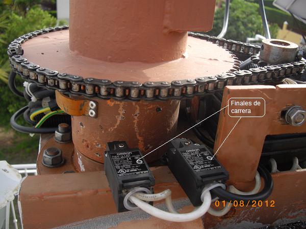

Tambien se puede ver los 2 finales decarrera o switchs, que aseguran que el seguidor no gire más de 1 revolución ya que sería contraproducente para los cables que parten del seguidor hacia la instalación(cables de control y potencia). En teoría, el orientador o tracker solar, no lo debería permitir, pero cabe la posibilidad de que ocurra.
Para controlar la inclinación, el propio actuador de 24” ya lleva incorporados los switchs que limitan la basculación. Estos switchs tambien son regulables.

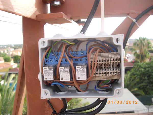

Y esto es donde van las conexiones y 3 relés para poder hacer uso de un mando a distancia para el control manual del seguidor, para el mantenimiento.

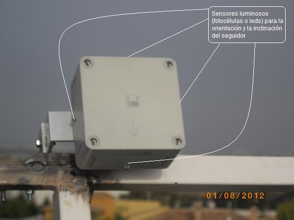

El orientador/seguidor o tracker solar.Se aprecia los 4 sensores, 2 para la inclinación y 2 para la orientación. Esto es, digamos, el cerebro del seguidor, pues da las órdenes para que los paneles solares siempre estén perpendicularesa los rayos del sol.
No se aprecia en la foto, pero en la parte trasera lleva un sensor de luz, que hace volver hacia el este al seguidor. De esta forma se asegura que con los primeros rayos del sol, el seguidor se queda preparado para comenzar la tarea diaria.
Por supuesto que esta caja tiene que estar totalmente paralela a los paneles para que el seguimiento de la perpendicularidad con los rayos solares sea perfecto.
