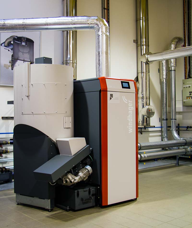

    Dejo algunas imágenes de la caldera de astillas PuroWIN de Windhager, ya que algunos foreros preguntaron en su momento. Pues aquí la tenemos.

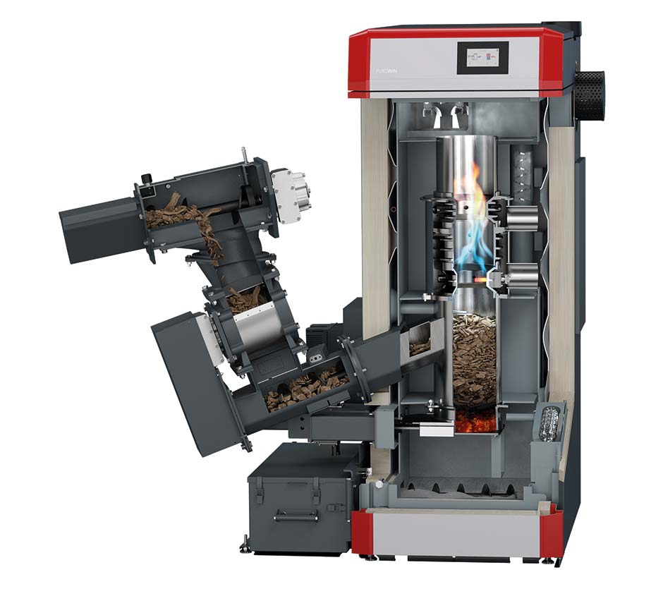

    Como novedad trae el nuevo quemador ''0 EMISSIONS'' que da hasta 110 kw sin necesidad de filtro en la nueva normativa que viene de camino. La patente se llama: Gasificación a contra flujo 0 EMISSIONS

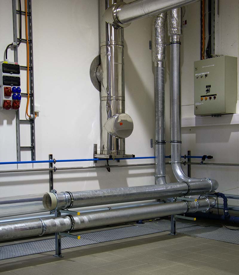

    Así mismo el primer sistema de succión de astillas con 25 m de distancia y 7 metros en vertical. Todo el sistema a 230V.

    Me queda el gusanillo de saber cuál es exactamente el sistema de encendido de los gases, parece una resistencia instantánea, pero no sé.

    He leído un artículo interesante sobre calderas de astillas. La Purowin es una caldera revolucionaria, que según catálogo acepta astilla hasta 35% humedad, pero leíendolo tengo alguna duda.
    https://www.tecsostenible.com/elige-...cion-de-humos/
    Hay recirculación de humos para adaptarse a diferentes condiciones de humedad?
    Creo que es la única caldera de astillas con quemador metálico, es ese el motivo por el cuál no se ofrecen potencias superiores a 60Kw? En cambio en la ficha dice que es la mejor en emision de CO (no dice nada de NOx, que se genera al quemar astilla muy seca) Tambien segun el catalogo se ve como el quemador no está rodeado por un jacket de agua, de manera que supongo que la combustion a alta temperatura está garantizada.
    Un puntazo a favor es que es la única que no necesita trifásica para operar con el agitador+sinfin, tiene un trafo integrado para pasar de mono a trifásica, o como lo hace?
    Muy buena la solucion para limpiar las cenizas dejando un lecho activo sin necesidad de reinginción.
    Un maquinón que te agradecería que nos detallaras más, hasta donde puedas o donde te dejen.
    PD: la solucion de combustion tiene cierto parecido a la hargassner KWK de cogeneracion, aunque en la hargassner salen los gases por abajo, y luego los filtran para el generador de electricidad. Habrá algo de cogeneración en el futuro en windhager? :P

    Hola Dublin, gracias por tu interés y perdona la tardanza, estábamos en Austria de business meeting .
    La PuroWIN no tiene recirculación del gas de combustión.
    La caldera maneja los diferentes contenidos de agua en astillas a través del lecho de brasas y el software (reduciendo la cantidad de combustible transportado en la caldera cuando éste cae demasiado o demasiado rápido)
    Los motores son accionados por unidades de frecuencia, que es un estándar industrial para el control de la velocidad / fuerza de motores asíncronos trifásicos. Esto reduce el consumo eléctrico y la tensión del material en las partes mecánicas cuando el motor arranca ya que la modulación es su fuerte. Lógicamente tiene un coste añadido al sistema tradicional, pero es seguro, de bajo consumo y fiable. Por ello con un Bipolar de 16A es capaz de emitir 100 kw en 2 m2. Únicamente la turbina de succión de astillas en caso de necesitar subir o bajar plantas, necesita 380V pero trabaja sólo 16 min al día para una entrega de 24h de calentamiento.
    Este tipo de combustión conduce a emisiones en un nivel muy bajo (CO, polvo fino), donde el gas de la madera se filtra por las virutas dentro del quemador de ahí son casi imposible de medir.
    Nuestro grupo objetivo, es el usuario final normal y el semi industrial, esa es la razón de tener solo hasta 100 kW aunque intuyo, que hay un tándem o caldera con dos turbinas en camino de 220 - 250 kw. Creo, que andan desarrollando cómo alimentar los 2 quemadores con un sólo alimentador. Pero no puedo confirmar nada...
    No hay proyectado nada en cogeneración. Siguen creyendo que es una inversión no amortizable en nuestro rango de potencias.
    En el vídeo se muestra el funcionamiento, además, en mi opinión demasiada información da para ser público pero es su decisión.

    Dispone de 2 resistencias para el encendido al inicio, de 1130W cada una. Tardan unos 5 min.
    Después de estar encendida queda un lecho de brasas que se mantiene 4 días en Standby. Cuando vuelve la demanda la caldera se activa y la cama de brasas activa la combustión de nuevo. A veces, el encendido eléctrico apoya, pero cuestión de segundos.
    El sistemas de succión funciona en la de 100 kw sobre 14 min/día con una potencia de 3800 w (este sí es trifásico)

    Perdona rectifico: la turbina son 2.2 kw
