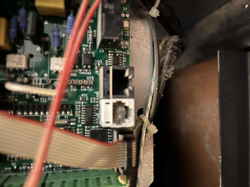

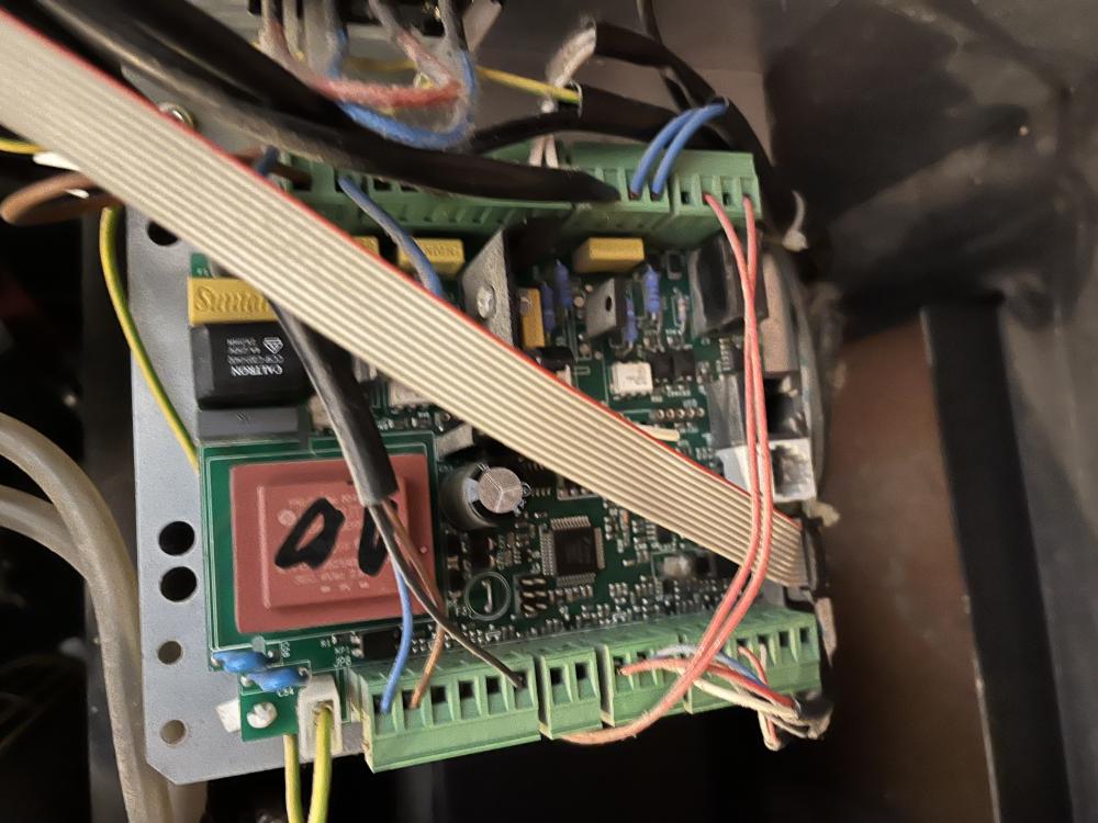

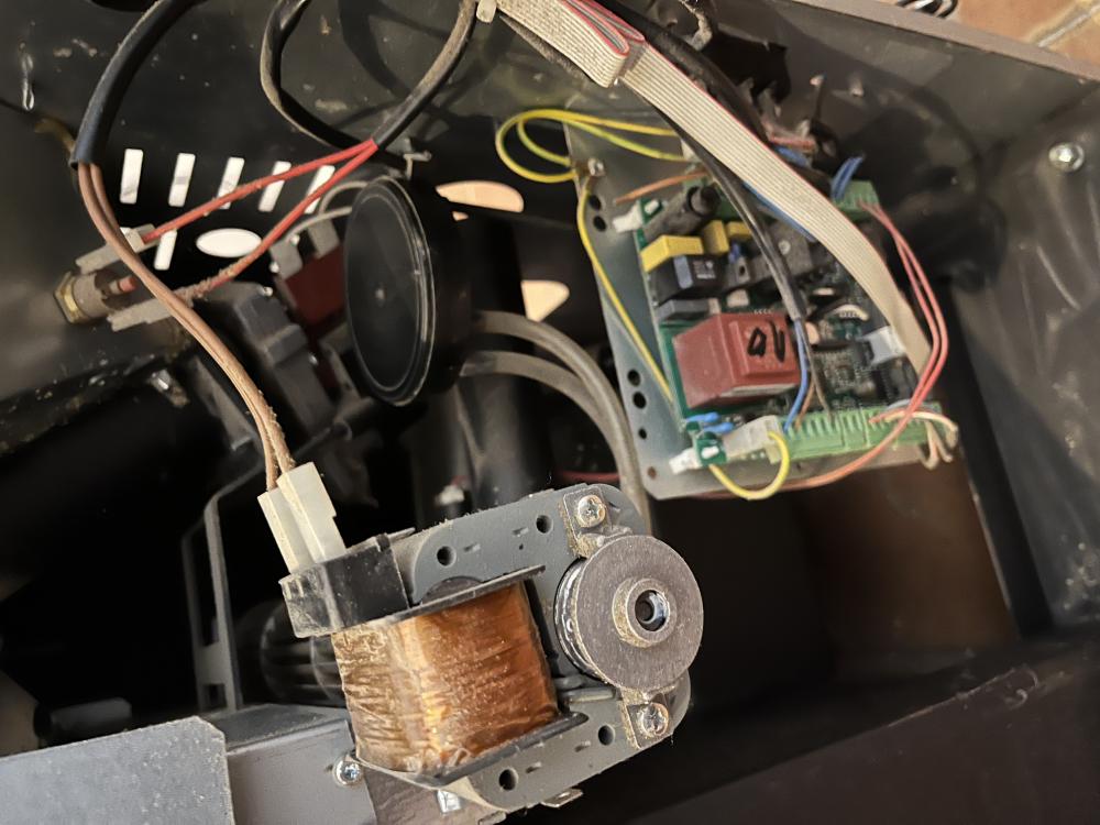

    Hola Torpe,
    He desarmado la estufa y tomado las fotos que me pedías para poder echar un vistazo.
    Cuando hablo de on 1,2,3,4,5 me refiero a las distintas etapas de arranque que va marcando el display de la estufa desde que se enciende hasta que finalmente se queda funcionando. Hoy tras desarmar y armar la estufa la he encedido, marcaba 450 fl, el técnico del video de Lasian comenta que debe de ser un valor entre 500 y 700 fl. La estufa está funcionando ahora en 300 fl y 1520 uf, por si te sirve de algo.
    No me dejan pasarte las fotos hasta que haya publicado 5 posts... ¿alguna sugerencia? Gracias

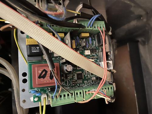

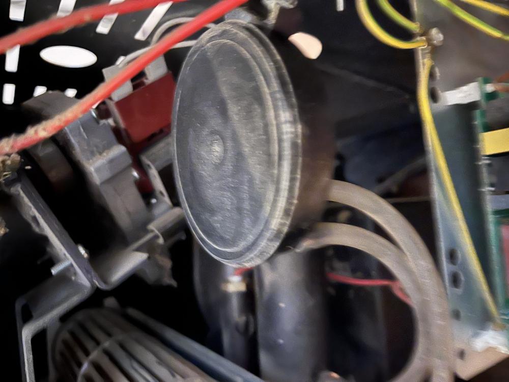

    Hola Torpe, acabo de comprobar los valores FL19=250 y FL20=475
    Te paso las fotos
    Ya me cuentas, gracias de nuevo

    Parece que tu placa es la mb100 no obstante para estar seguros mira si coincide con esta
    https://censat.repuestosestufas.com/...-RE104018.html
    ¿Por simple curiosidad la clave secreta es la que te indique?
    Por los datos que aportas parece que el flujo está muy bajo.
    En concreto si por alguna circunstancia baja de los 250 te aparece el error 41, y algunas mediciones que me indicas es de 290.
    Me interesaria ver una foto completa del tubo de aire frío que va de la toma exterior al interior del habitaculo donde se aloja el quemador, crisol o cenicero.
    Si quitas el quemador e iluminas ese hueco ¿se ve algo que sobresalga o no desde el otro extremo?.

    Como me extrañaba que saliesen dos tubos he mirado y veo que hay medidores de flujo como el tuyo
    https://www.manualslib.es/manual/105...a.html?page=28
    En este caso creo que la medición lo haran por presion diferencial, por lo cual lo que yo haría seria desconectar los tubos de silicona del sensor teniendo cuidado de no confundirlos, y soplar en dirección al tubo de aire frio por si tuviesen una pequeña obstrucción, sino fuese fácil de acceder a los conectores

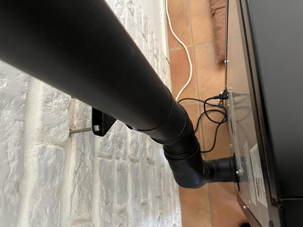

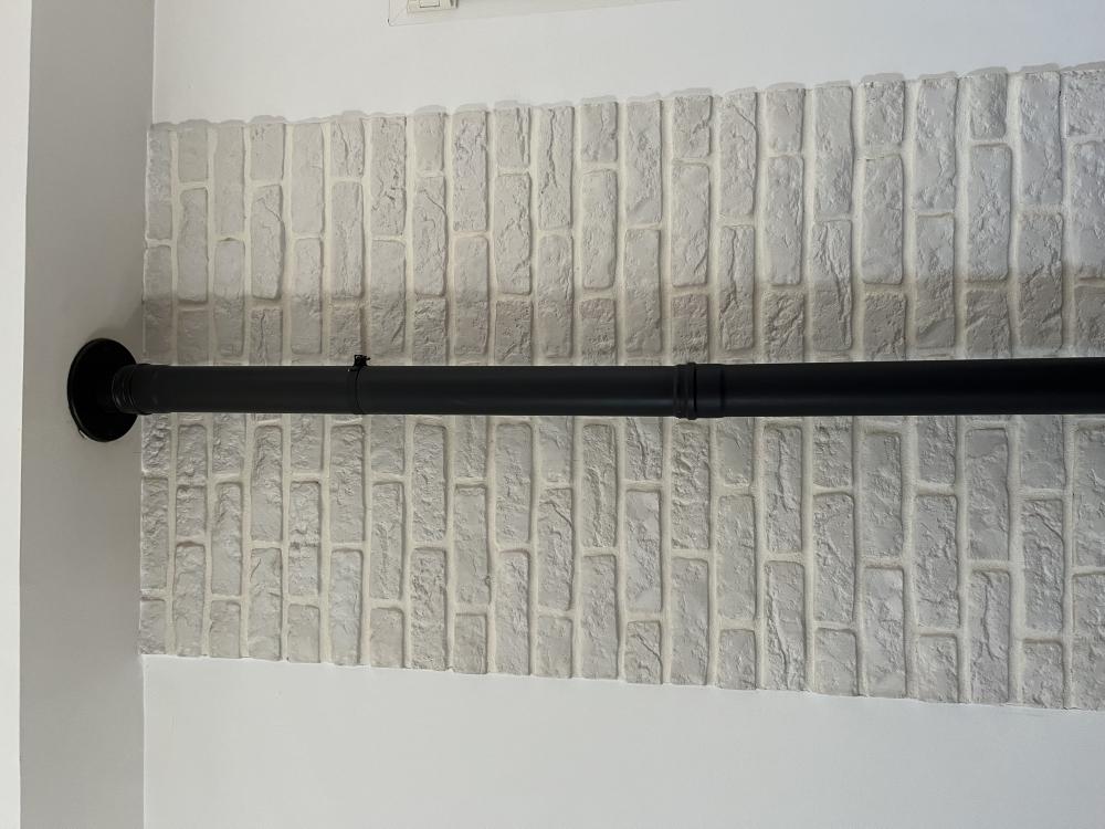

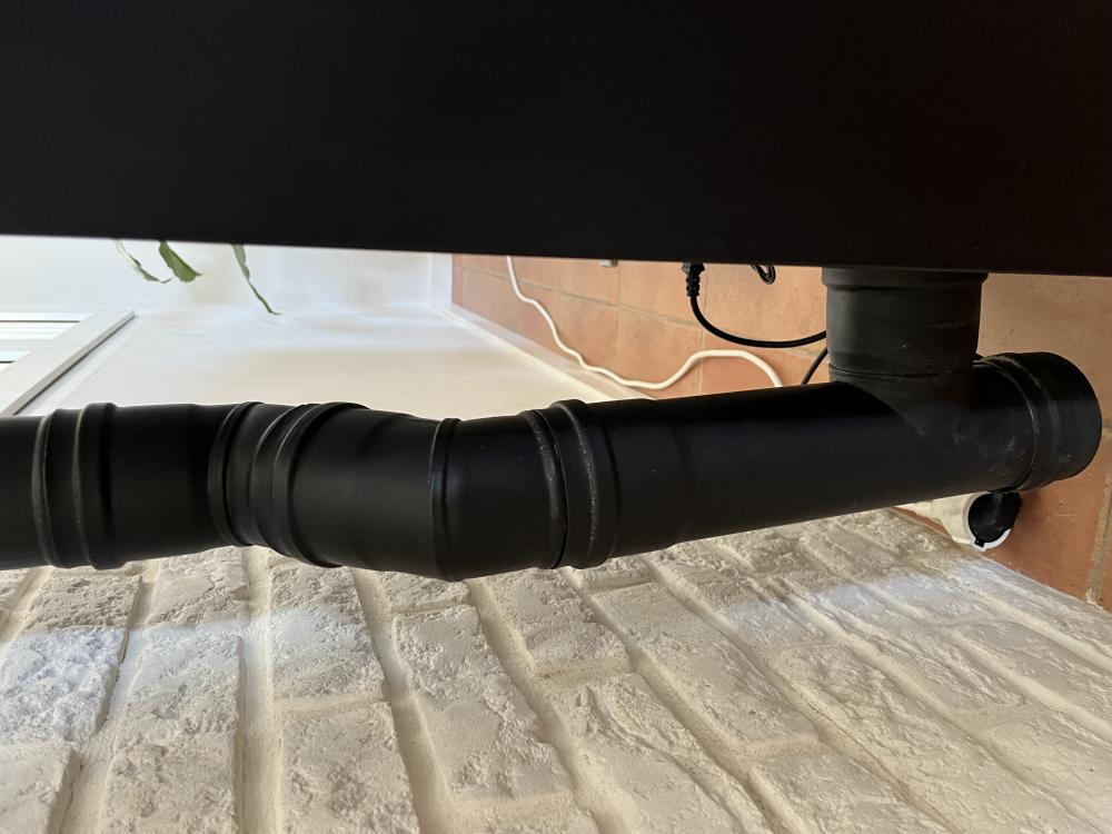

    Hola Torpe,
    Los tubos de la chimenea son de 80 (los standards), el tubo sale hacia una chimenea de obra, llega hasta el borde o casi hasta el borde de los agujeros de la chimenea. La estufa la tenemos unos 3 años y medio.
    Los parámetros que me comentabas son: V11 1490, P30 2760 y Fl30 310
    Normalmente la enciendo a potencia 1 y 21ºC, en algunas ocasiones la ponemos en A (ajuste automático). En A el cristal se ensucia y ennegrece, en potencia 1 no. Alrededor de los 30 minutos desde el encendido, en potencia 1, marca 2080Uf y 305 Fl. Ayer en modulación anoté 1820Uf y 325 Fl.
    La verdad es que la estufa sigue funcionando y tiene capacidad para calentar sin problema la casa ya que es una planta y todas las habitaciones dan al comedor. Logicamente en el comedor es donde más calor da, a veces la apagamos un rato.... al estar en potencia 1, tarda más en calentar, pero al ponerla desde la mañana hasta la noche, la temperatura va subiendo de forma progresiva. La ponemos en A cuando queremos que dé más calor y se caliente más rápido logicamente.
    Te paso fotos de los tubos /chimenea, por estética metimos un codo en la salida para que el tubo quedara centrado en la pared decorativa, tras este codo ya es todo recto.
    Error 41 Estufa Lasian Audax 10-salida-humos1.jpgError 41 Estufa Lasian Audax 10-salida-humos2.jpgError 41 Estufa Lasian Audax 10-salida-humos3.jpg

    Buenas noches:
    La pregunta de si era nueva o tenía tiempo era para saber si era una avería como parece ser en tu caso ya que nunca antes te había pasado o era un problema de instalación.
    Por las foto veo que la instalación según mi opinión es muy correcta.

    En definitiva lo que yo haría sería ver cual es el recorrido vertical de los humos y ver si está limpio
    EDITO
    En cuanto a la zona del quemador que yo sepa sólo está la resistencia y el tubo de toma del aire , luego entiendo que esto no tiene nada que ver con lo que estamos hablando

    Ok, intentaré ver por donde sale el humo y si se ve limpio… gracias

    Hola torpe...
    Ya hace 7 anios tengo una estufa de pellets lasian fyce (que creo que es identica a una Audax) y NINGUN Sat me ha resuelto el famoso error 41.
    Dos Sat diferentes han venido por aqui y cobrar si, pero resolver el problema NO. Este ultimo con la insistencia de cambiarme la place electronica y el sensor de temperatura, y bajo mi punto de vista el error 41 nada tiene que ver con la placa... hizo comprobaciones con tester.. todo parece funcionar bien... pero tengo la seguridad que nada tiene que ver la placa.
    En resumidas cuentas, me gustaria tener conocimiento sobre el contenido del menu tecnico. He recopilado cierta informacion por este canal, pero hecho de menos el menu tecnico, por no ir a ciegas... algo asi como el menu tecnico de la placa NG01, que desgraciadamente no es la mia.
    Podria conseguirla de alguna manera?
    Muchas gracias y espero tu respuesta

    Predeterminado Re: Error 41 Estufa Lasian Audax 10
    Dificilmente vas a poder conseguir la documentación de tu placa si no sabes cual es tu placa, el mismo hardware tiene dos firmwares uno para las estufas de Aire y otro pra las hidroestufas o hidro y además son similares las de aire para las distintas placas aire e igual las hidro .
    Mi opinión es que el error 41, no lo produce desde luego el sensor de temperatura y que te de error 41 es un sintoma de que la placa esté bien y no mal.
    Es fácil saber porque te aparece el error 41 entrando en el tpar y viendo algunos parámetros, otra cosa es la causa en otras palabras es fácil de saber cual es el dato que produce el error 41, pero porque dá mal ese parámetro porque el sensor está mal(Pero no el sensor de temperatura) y por lo tanto hace medidas incorrectas o porque tiene una causa generalmente mecánica que produzca la anomalía
