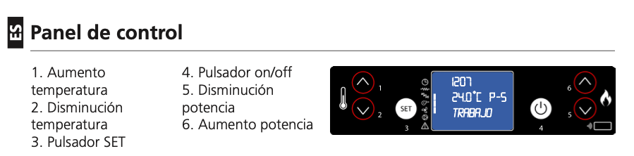

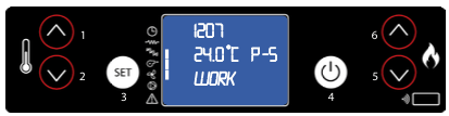

    Viendo fotos de tu estufa, tiene el display de 6 botones
    Nombre:  Display Ermetica.png
Visitas: 353
Tamaño: 29,1 KB
    En el manual de la Ermetica 98, el esquema de conexión de la placa es idéntico a la Micronova I023.
    Si es así el menú técnico (parámetros técnicos) es el 09 y la contraseña para acceder es A9

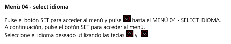

    Las electrónicas de Micronova traen: italiano, inglés, francés, alemán y español por defecto. Salvo que fuese una versión especial para Kalor, debería estar. Vete al menú 04 y prueba cambiar el idioma.
    A cambiar de idioma no afecta los parámetros de combustión de la estufa. No mejorará nada
    Sin entrar en menús, si bajas la temperatura con el botón con una flecha a la izquierda verás que volverá a modular de nuevo. Es decir alcanza la temperatura deseada y baja de potencia automáticamente
    ¿La pantalla que tiene tu estufa es la que puse arriba?

    Cita Iniciado por Miquirog Ver mensaje
    me refiero al cambiar la placa completa para poner la que trae en español ( lo que me dice el técnico) si se pondrán los parámetros de fábrica?
    Si cambia la placa puede poner una sin parametros (mas barato) y ajusta el técnico los parametros o la compra con la base de datos de esta estufa y se ahora el ajuste de parametros (mas caro).
    En tu caso, primero tienes que ir al menu 04 y averiguar que el idioma español este
    Parámetros estufa pellets marca Kalor, ermetica 98 nux 10lw-display-kalor.png
    Parámetros estufa pellets marca Kalor, ermetica 98 nux 10lw-menu-04-kalor.png

    Perdona por tardar en contestar! Hice lo que me dijiste y es verdad! No trae español. Menos mal… por eso va cambiar la placa, ya me voy fijar en que me meta la misma. Lo llamé para decirle que ahora el ventilador hace un ruido tremendo y que no se apaga nunca y dijo que es porque le puso la potencia al máximo. Que cuando venga me va bajar la potencia. Yo le dije que quiero como antes, que se encienda el ventilador de vez en cuando en vez de estar encendido todo el tiempo y dice que eso no existe, que antes estaba en el mínimo y que el lo puso al máximo, que no existe lo de que se encienda de vez en cuando. Yo estoy casi segura de que antes hacía eso, y tengo fotos de la pantalla en la que aparece el ventilador desactivado! Y ahora no se desactiva nunca… sabes si tengo razón?? Porque así le insisto en que intente ponerlo.Bo que rollo… perdona tanta molestia… y la caída de pellets también tiene que bajarla. 😔😔
