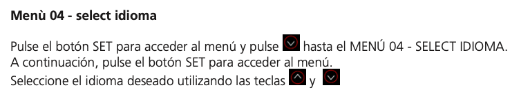

Primero no se cambia la placa para tenerlo en español. Se puede hacer desde el menú 04 a nivel usuario. Si tienes las instrucciones de la estufa lo indica en el documento.

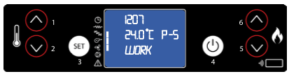

Si la estufa está siempre en modo trabajo sin modular (potencia reducida) es que la temperatura ambiente o termostato externo (si tienes uno) está mal ajustada. Se ajusta desde el display botones 1 y 2. Si tienes el manual léete la parte después de primer encendido.

Las electrónicas de Micronova traen: italiano, inglés, francés, alemán y español por defecto. Salvo que fuese una versión especial para Kalor, debería estar. Vete al menú 04 y prueba cambiar el idioma.
A cambiar de idioma no afecta los parámetros de combustión de la estufa. No mejorará nada
Sin entrar en menús, si bajas la temperatura con el botón con una flecha a la izquierda verás que volverá a modular de nuevo. Es decir alcanza la temperatura deseada y baja de potencia automáticamente

En tu caso, primero tienes que ir al menu 04 y averiguar que el idioma español este
Archivo adjunto 30956

Tienes tu razón, El ventilador de aire o tangencial se puede ajustar. Tiene 5 potencias que se ajustan automáticamente con el calor que la estufa produce. Si la estufa esta siempre al máximo la estufa tiene que disipar este calor y el tangencial se pondrá al máximo. Tu puedes actuar en el, bajando la potencia de la estufa con la flecha de la derecha de tu display
Ademas el técnico tambien puede ajustar la velocidad del tangencial para cada potencias en el menu "technical settings"Ajustes técnicos (Pr57 a Pr61). No creo que haya cambiado estos parametros (Velocidad ajustable con tensión)
