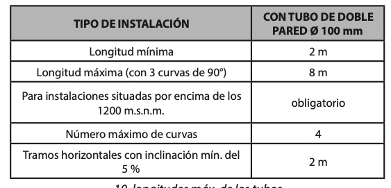

    ¿Solo tienes una longitud de tubos vertical de 50cm?
    Normalmente según el manual genérico Karmek, el tubo debe tener un mínimo de 2m (vertical). ¿Que pone el manual de tu estufa?

    Solo tengo un codo de 90 desde la estufa y a la calle puede ser por eso que no queme bien necesita una salida vertical de dos metro?

    Mira en el manual de tu estufa. Seguramente esta descrito como poner una salida de humos idónea.
    Si tu estufa esta homologada estanca, puede funcionar con salida horizontal, con un mínimo de tiro natural. Pero por norma en España los sistemas de calefacción con combustible sólido deben tener una salida de humos al tejado.
    He leído la norma EN123001 "Calculo diseño y instalación de Chimenea". Al contrario de lo que pone en resumen en paginas web, no veo ninguna prohibición clara de salida horizontal.
    Pone
    Para limitar el riesgo de contaminación del aire interior de los edificios y del entorno exterior en fachadas y patios, la evacuación de productos de combustión de las instalaciones se producirá, con carácter general, por la cubierta del edificio, con independencia del tipo de combustible y del aparato que se utilice, de acuerdo con la reglamentación especifica sobre instalaciones térmicas.
    No es una prohibición y luego no veo ningún apartado donde describe las excepciones.
    En tu lugar lo que haría es.
    - Medir la altura desde el brasero o desde el extractor, hasta la salida en la calle del tubo.
    - Si no tienes mínimo 2 metros añadir un tubo vertical en el exterior con una T
    - Calibrar la combustión si hace falta
    Este tipo de instalación es valida solo para estufa estanca. Es decir con toma de aire fuera con tubo. Así se considera la cámara de combustión aislada de la vivienda.
