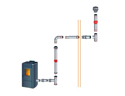

hola tengo una ignissia 4.9 pasillera y no se como calibrarla alguien sabe como se hace porque he llamado al servicio tecnico ni llevan mas de quince dias sin aparecer. gracias

¿Puedes describir como esta hecha la salida de humos? codos y longitud de tubos
Cuelga una foto del manual, solo la parte "Descripción del panel de mandos" o "funciones del cronotermostato" es para confirmar que tipo de electrónica lleva
Tiene un codo de 90 a la calle desde la estufa y un tubo de 50

¿Solo tienes una longitud de tubos vertical de 50cm?
Normalmente según el manual genérico Karmek, el tubo debe tener un mínimo de 2m (vertical). ¿Que pone el manual de tu estufa?

Si tu estufa esta homologada estanca, puede funcionar con salida horizontal, con un mínimo de tiro natural. Pero por norma en España los sistemas de calefacción con combustible sólido deben tener una salida de humos al tejado.
He leído la norma EN123001 "Calculo diseño y instalación de Chimenea". Al contrario de lo que pone en resumen en paginas web, no veo ninguna prohibición clara de salida horizontal.

En tu lugar lo que haría es.
- Medir la altura desde el brasero o desde el extractor, hasta la salida en la calle del tubo.
- Si no tienes mínimo 2 metros añadir un tubo vertical en el exterior con una T
- Calibrar la combustión si hace falta
Este tipo de instalación es valida solo para estufa estanca. Es decir con toma de aire fuera con tubo. Así se considera la cámara de combustión aislada de la vivienda.
Esquema de instalación en fachada
Archivo adjunto 29494
