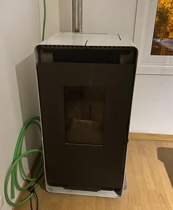

Buenos días,
ante todo me presento que soy un recién llegado al foro. Soy Vizio y hace poco he adquirido una vivienda con una estufa de pellets y estoy iniciándome en este mundillo de la biomasa.
Adjunto detalles
Imagen de la estufa:
Etiqueta trasera:

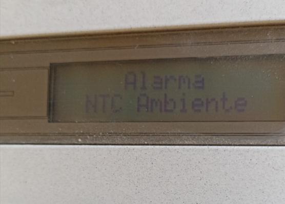

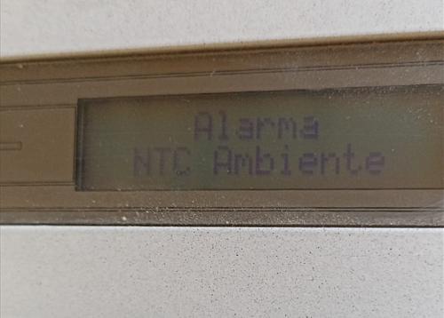

Al encender la estufa salta directamente este mensaje de error.
El mensaje de alarma:

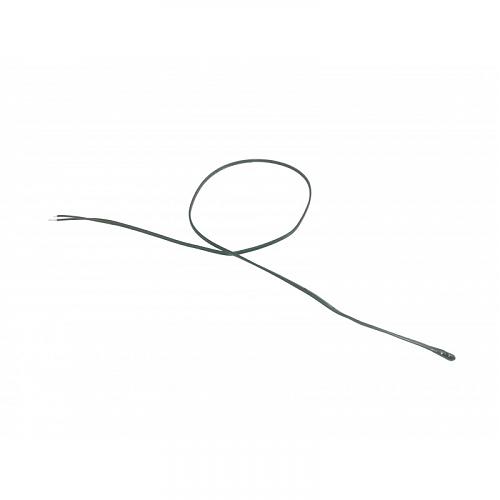

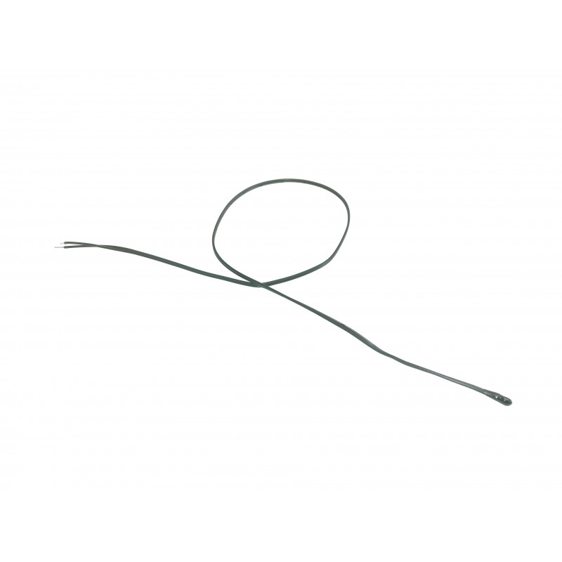

He abierto la parte trasera y he visto que la sonda térmica tiene un cable roto. Alguien sabría confirmarme si esa alarma corresponde al mal funcionamiento de la sonda? porque sabiendo eso, compro una que he visto por internet y a funcionar.
Otra pequeña duda, he averiguado que la empresa fabricante de estas estufas en el 2013 es ECOMASA y fue distribuida por Leroy Merlin, pero no hay manera de dar con el servicio de soporte de ECOMASA. A la par veo muchas noticias a cerca del cierre de la misma. Alguien que conozca el tema me pone un poco en contexto?
Muchas gracias por adelantado

Efectivamente esa alarma coincide con esa sonda que además el sensor debe estar fuera de la estufa, esa es una sonda genérica y son iguales para todas las estufas, puede variar la forma de la terminación exterior, es una sonda NTC
Ecomasa cerró hace muchos años por quiebra, que ademas ocasiono un escandalo político en Cantabria poruq había recibido muchas ayudas públicas, hacia marcas propias bajo la denominación de sommetfire y para grandes almacenes por ejemplo equation para leroy merlin, en estos momentos creo el sat lo lleva
https://sareteknika.com/servicio-tecnico-sommetfire/
