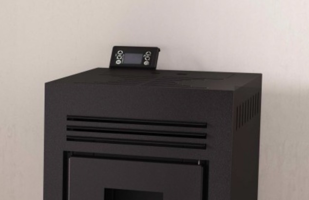

Desesperado con estufa fm y tecnico
Hola me presento soy Rober,y tengo una estufa fm bp ch1,la cual se le ha hecho recientemente el mantenimiento y revision anual por el SAT(120euros),pues hasta ese día la estufa iba de maravilla,pues termina el técnico y a las 2 horas se pone el cristal negro que no se ve nada,vuelvo a llamar al SAT y me dice que vendrán dentro de 2 semanas,en fin pasan los días y viene el técnico revisa la estufa y dice que hay una fuga por una junta por lo cual me cobra 90 euros
En fin que la estufa sigue ensuciando el cristal incluso antes, vuelvo a llamar al SAT y me dicen que la estufa está bien y todo correcto que soy muy quejica,y que no saben ya cuando podrán venir a verla,por eso recurro a que me ayudeis a programarla porque creo que es que necesita más tiro o menos pellets,no lo sé,sigue alguien puede ayudarme con los parámetros lo agradecería porque fue tal mi impotencia que mande al carajo al técnico,porque a ese ritmo viene en verano.muchas gracias de antemano
- 24/01/2023, 16:20 #2Forero
- nov 2013
- Tineo (Asturias)
- 657
Re: Desesperado con estufa fm y tecnico
Tienes que subirle poco a poco las revoluciones del extractor de humos. Tienes que ir jugando con el extractor y la caída de peles.
Fue a raiz de cambiar a un pellets mejor que el anterior que usaba ,el display es de 3 botones solamente,me han comentado algo de parámetros de extractor de humos y caída pellets,ahora mismo no puedo mandar foto,pero gracias de todas maneras
