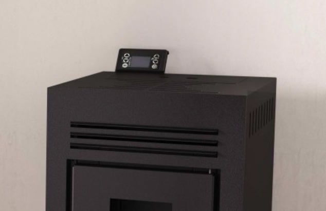

¿Es esta estufa con este display?
Archivo adjunto 29280
Re: Desesperado con estufa fm y tecnico
Fue a raiz de cambiar a un pellets mejor que el anterior que usaba ,el display es de 3 botones solamente,me han comentado algo de parámetros de extractor de humos y caída pellets,ahora mismo no puedo mandar foto,pero gracias de todas maneras
