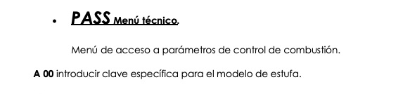

    Predeterminado Fiberica Bilbao 10Kw pellet burner
    Buenas tardes, soy nuevo en este foro y en inglés, por lo que hago esto a través de la traducción, así que perdónenme. Alguien sabe como acceder al menú técnico en un Fiberica Bilbao 10KW. El ingeniero de servicio no puede acceder y parece que el Grupo Ignicia ya no existe. Muchas gracias de antemano John Hollis

    Hola John
    El manual (solo en español) esta en la pagina de Fiberica. Si no lo encuentras te lo mando.
    Para ir al menú técnico, tienes que ir al menú Pass desde el menu usuario
    Mediante una pulsación prolongada del Botón 2 se tendrá acceso al menu usuario. Para la activación y modificación de valores de cada control del menú, deberá pulsar los siguientes botones:
    -Pulsar una vez el Botón 1 para activar el ajuste.
    -Pulsar una vez el Botón 2 para aumentar los valores.
    -Pulsar una vez el Botón 3 para disminuir los valores.
    -Pulsar nuevamente una vez el Botón 1 para confirmar el ajuste.

    Contraseña podría ser A9

    gracias por la información, pero desafortunadamente el código A9 no funcionó

    Mira esta pagina, en ella podrás ver varias claves y prueba con ellas( A14, B08, C77)

    Hi again I have tried all the codes on the forum page but none seem to work 😭

    Hola
    Según el manual debe ser según este modelo A 00.
    Prueba
    A0, A1 etc.
    A00, A01 etc.
    también podría ser 00
