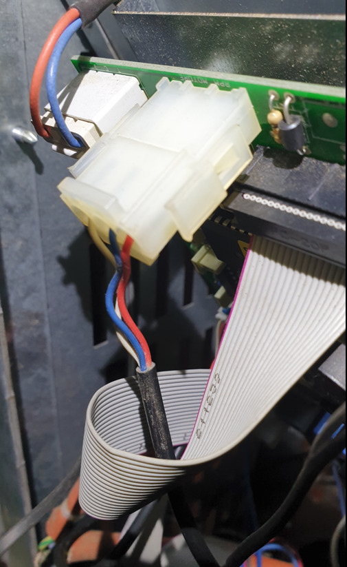

    Como no sabía que más hacer, me he armado de valor y he desmontado la placa de control para revisarla (se trata de una Linx 0607 Rev.00 por lo que consta en la serigrafia de la misma) y aparte de un poco de polvo visualmente todo parece estar en orden. He aprovechado para quitarle durante unas horas (una noche entera) la pila de boton que lleva como buffer para mantener los parámetros por si fuese necesario para resetear el error, y aunque la pila tenía carga he aprovechado para cambiarla por una nueva y he vuelto a montar todo.
    Tras programar de nuevo todos los parámetros que traia la estufa con los valores con los que hasta ahora había estado funconando sin problemas, la dichosa estufa sigue igual,.. arranca, empieza la fase AC donde suelta los primeros pellets en el cenicero y luego a los 30 segs más o menos aparece de nuevo el error "H2" en el display y empieza la fase de enfriamiento y apagado.

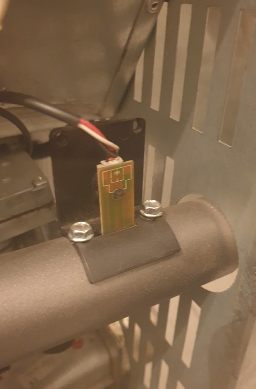

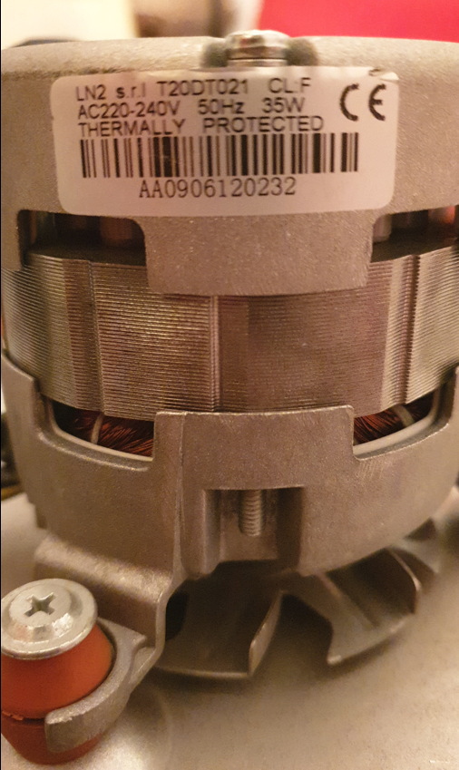

    Mi primera estufa de pellets. Error H2 ¿La tiro por la terraza?-cables-sensor-hall.jpg
    Ese es entonces el sensor de giro que comentaba que no localizaba. En mi caso salen los cables por un lateral del motor junto con los de corriente que van al condensador y de hay a la toma de corriente de la placa. La capsula negra que comentas en mi motor no existe y en su lugar es un bloque metálico que contiene dentro el bobinado del motor, pero veo que tiene unos tornillos pasanates de arriba a abajo con lo que supongo lo podré abrir para ver el esatdo del disco sensor y poder medir la continuidad de los cables hasta el conector que va a la placa. Asi que ya tengo tarea para luego.
    Mi primera estufa de pellets. Error H2 ¿La tiro por la terraza?-motor-extractor-humos.jpg
    Hay otro sensor a tener en cuenta cuando se produce una obstrucción en los conductos de salida de humos que es el presostato.
    Aqui me pierdo, pese a que comentas que debe ser fácilmente identificable no logro ver nada parecido en mi estufa. Quizás es que no sé lo que busco, pero aprovechado que tengo que volver s destriparla (está en medio del salon y cada vez que la "meto mano" tengo que volver a montar todo porque si no mi mujer me mata) miraré con detalle a ver si logro localizarlo en las zonas que comentas.

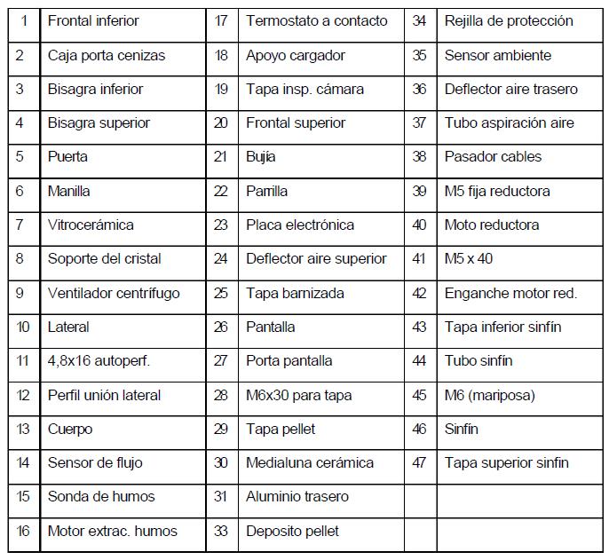

    En cuanto as presostato por mas que miro no lo veo, mi estufa no lleva ningún tubo, solo cables y piezas metálicas. Como controla la presion-depesión es un misterio, pero te adjunto el despiece o y lal ista de piezas y en ningún lado aparece el presostato.

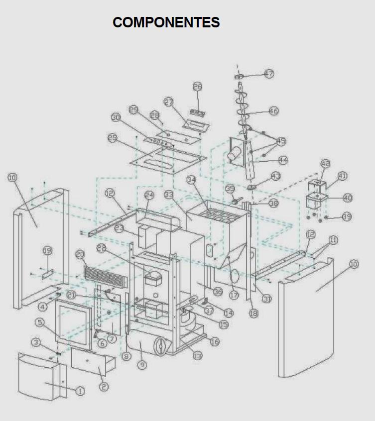

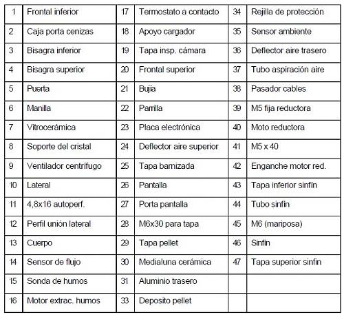

    Mi primera estufa de pellets. Error H2 ¿La tiro por la terraza?-despiece.jpg
    Mi primera estufa de pellets. Error H2 ¿La tiro por la terraza?-componentes.jpg
    Por lo cual me he centrado en lo del sensor de hall de revoluciones, porque releyendo el manual, cuando hago la prueba en frio el motor de extraccion no solo tiene que ponerse en marcha, que se pone, sino que además debe indicar en el display las revoluciones y oh sorpresa..... marca "0". Al ser un display del cuaternario hasta ahora no me habia fijado que ahí deberian aparecer los famosos "g/s" a que está girando el extractor (sin tanta historia como yo había comentado antes)
    Asi que motor fuera otra vez, ya lo he medio desmontado, porque el dichoso sensor no sale por un lado, si no por abajo del todo, asi que ya tengo hasta el bobinado de laparte de arriba fuera pero todavía me queda por quitar la tuerca de abajo que sujeta las aspas del extractor, que está dura de narices y me da miedo doblar el eje o las aspas que son de papel de fumar.
    Le acabo de dar un baño de aflojatodo a la tuerca mientras escribo esta respuesta y a ver si con eso consigo sacarla sin cargarme nada y puedo llegar al sensor para ver como está.
    La duda ahora es...¿Hay alguna forma de probarlo sin tener que instalar el motor en la estufa?. En tu primera respuesta me comentabas algo de alimentarlo con 5V y girar las aspas a mano y medir con polimetro el voltaje en continua, pero no me aclaro mucho en donde tengo que alimentarlo y donde tengo que medir.

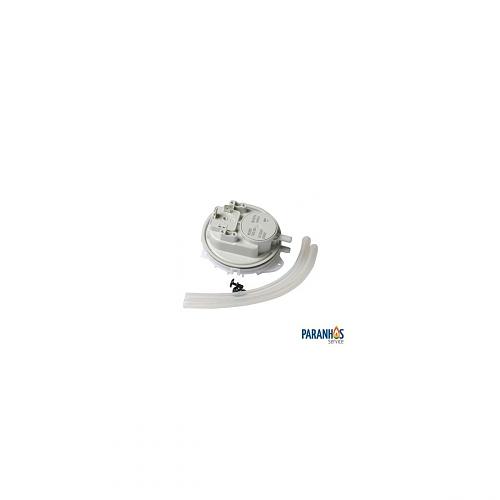

    Mi primera estufa de pellets. Error H2 ¿La tiro por la terraza?-pressostato-victoria-20-20-f-t.jpg
    Hola, esto es el presostato.

    Gracias por la aclaración Manel40 pero esta estufa no lleva nada parecido, ni los tubos de silicona ni el cuerpo con la membrana de la foto.
    La estufa tiene ya unos cuantos años la pobre, bien cuidada y de un solo dueño, pero la tecnología avanza que es una barbaridad y este modelo puede que cuando se vendiera esta unidad (que es del 2012) incluso llevase ya algunos años en el mercado e igual por aquél entonces se estilaba otra forma de control para la depresion-presion.
    Muchas gracias en cualquier caso.

    Analizado brevemente el despiece (porque a estas horas), hay un elemento que me llama la atención el 14, sensor de flujo.
    La función del presostato es comprobar que haya flujo o corriente de humos, en definitiva que haya tiro que circulen los humos.
    En función de donde esté colocado puede servir como alarma o como un regulador de la velocidad del extractor de humos.
    Me explico si ese elemento está después de la entrada de aire frío cámara de combustión o detras del extractor podría tener una función parecida al presostato, si está colocado en la zona de aire limpio es decir en el tubo que va desde la entrada del aire al quemador podría tener una función de regulación de velocidad del extractor.
    Como no lo he hecho nunca te indico lo que yo haría para comprobar el correcto funcionamiento del encoder de efecto hall.
    Sin montar el extractor si lo tienes fuera, en la estufa pondría en el conector donde enchufas los cables del encoder, un voltimetro en cc en los pines + y -, encendería la estufa brevemente y comprobaría si hay 5 vol, una vez visto sino se te apaga brevemente la desconectaría a las bravas, si lo ves complicado saltate este paso..
    Con el extractor fuera de la estufa y muy importate sin conectarlo a la red es decir sin alimentación, alimentaria el encoder con 5V, (si ese es el voltaje que te ha dado la estufa aunque en un 95% va a ser ese el voltaje), y pondría un multimetro entre el cable de datos y el positivo girando el rotor despacio en un momento dado te debe de cambiar de 5Volt a cero o viceversa, y si continuas girando te deberia volver al valor inicial.

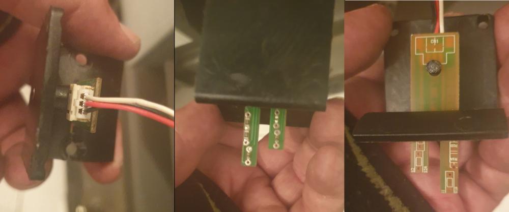

    Hola torpe, efectivamente el sensor de flujo que has visto en el despiece va en la toma de entrada del aire al quemador.
    Concretamente se trata de esta pieza, que no se si habrá forma de comprobar si funciona correctamente o no, como me has indicado para el encoder.
    Mi primera estufa de pellets. Error H2 ¿La tiro por la terraza?-sensor-flujo_1.jpg
    Mi primera estufa de pellets. Error H2 ¿La tiro por la terraza?-sensor-flujo_detalle.jpg

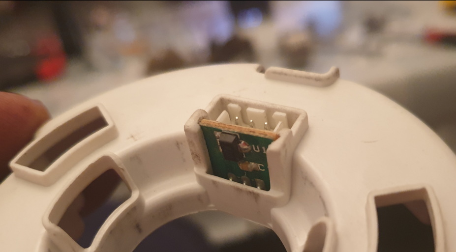

    Respecto al encoder, primero he desmontado todo el motor para poder comprobar si el cable tenía continuidad (que la tiene), y de paso he aprovechado para limpiar el interior del bobinado y la zona del encoder, que porfin he llegado a verle, y si no me equivoco es este:
    Despues de volverlo a montar todo, he hecho las pruebas que me comentas con el motor fuera de la máquina, y efectivamente al conectar solo el cable del encoder a la placa y medir con el polímetro entre + y - de dicho cable me indicaba exactamente 4,98V al darle corriente a la estufa (si necesidad de encenderla con el boton "on")
    Acto seguido, con todo ya desconectado de la placa, he alimentado el cable del encoder con +5V y he medido entre + y la señal girando al mismo tiempo las aspas del motor a mano lentamente y efectivamente el polimetro variaba entre +5v y +0v con cada giro de 180º de las aspas empezando siempre en +5v y pasando acto seguido a +0v al girarlas (mas abajo verás porque puntualizo esto de "empezando" por +5v siempre).
    Asi que pensando que todo estaba bien en esta parte el motor de extracción de humos, encoder incluido, he montado el motor en la estufa y cual ha sido mi sorpresa que ahora en cuanto pulso el interruptor que lleva en la parte de atras la estufa, el motor de extracción de humos (sin llegar a encender la estufa con el boton "On" del display) se nota como que tiene corriente y esta trabajando forzado (suena un bizzzz en el motor que antes no sonaba).
    Pese a esto, el motor no arranca por si solo, pero si le ayudo un poco por si estuviese algo trabado por no haberlo montado todo fino y bien (pensando que de eso biene el 'bizzzz' que comentaba), dando un ligero toque a las aspitas exteriores (lleva unas pequeñitas aspas entre el motor y la carcasa que une el motor de extracion con el serpentin de salida) entonces el motor se pone a girar, cuando antes no lo hacía, ya que ni sonaba nada, me refiero al 'bizzz' de motor forzado, ni giraba el motror (aunque yo le diese a las aspas pequeñas para ver si el motor giraba libre cuando al principio del problema probaba si estaba atascado el motor sin desmontarlo). Antes el motor ni se inmutaba hasta que yo encendia la estufa con el boton "On" del display, lo cual creo es lo correcto.
    No he podido equivocarme al montar ningún cable ni en la placa ni en el encoder, cada uno tiene su sitio, todos son diferentes y además cada uno tiene un encaje en el conector correspondiente inequívoco (no se puede conectar de otra forma). Tan solo los cables que van del condensador a la placa van con terminales faston sin posicion obligada, pero de estos he hecho foto antes de desconectarlos por si acaso tenía importancia su polaridad, aunque supongo que no porque estos deben llevar CA en lugar de CC, pero por si acaso los he vuelto a colocar en la misma posición.
    Además ahora si paso el test en frio para ver las revoluciones del motor sigue indicando 0, pero ahora con razón ya que al iniciar el test el motor que ahora está en marcha (con ayuda como comentaba) lo que hace es pararse ¿?

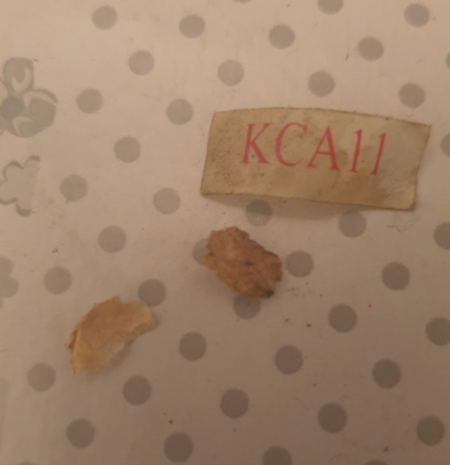

    De la limpieza del motor y el encoder no ha sobrado ninguna pieza y aparte de un poco de hollin y pelusas lo unico que ha salido de dentro del motor y del conector del encoder son estas tres "guarreridas" que entiendo en nada afectan al funcionamiento:
    Mi primera estufa de pellets. Error H2 ¿La tiro por la terraza?-restos-interior-motor-salida-humos.jpg
    No se si voy a decir una tonteria, pero me da que eso que comentaba antes de que la medición dle polímetro empezaba siempre en +5v antes de girar manualmente las aspas es lo que hace que ahora el motor arranque solo con que le llegue tension a la estufa, y así según estoy escribiendo me da la sensación de que en lo único en que he podido meter la pata es al recolocar el bobinado dentro de la carcasa metalica del motor respecto a la posición de esta.
    Por un lado la colocación del bobinado no tiene equivocacion posible en cuando que parte va arriba y cual abajo, puesto que los cables salen por abajo y fuerzan la posición, pero quizas el colocar girada la tapa superior del motor 180º respecto al eje de giro (los dos tornillos que sujetan la parte superior de la carcasa del motor solo permiten 2 posiciones, una girada 180º respecto a la otra) esta tapa lleve algún iman que según esté posicionado (girado 180º) esté haciendo que el encoder este mandando la señal de 5V en cuanto le llega corriente a la estufa (en lugar de la de +0v) y eso hace que el motor intente arrancar solo por el hecho tener tension la estufa... aunque de verad no se si esto que estoy contando es como suele decirse "una paja mental" a consecuencia de lo saturado que estoy ya con el tema, o por la falta de sueño que arrasto.
    Voy a ver si duermo un poco y en unas horas sigo con la estufa probando a girar 180º la tapa superior del bobinado del motor porsi fuese eso lo que motiva este nuevo comportamiento anómalo.
    Como de costumbre muchas gracias de nuevo por el interés y la ayuda prestada.

    Lo de girar 180º la carcasa superior que cierra el bobinado del motor tampoco ha servido de nada.
    Como dicen que una imagen vale mas que mil palabras, he preparado tres videos para que se pueda ver como es la estufa, cual es su comportamiento, el tema de los voltajes de CA que llega al motor que comentabas en tu último mensaje y otro para ver lo que pasa ahora al hacer la prueba en frio del motor.
    Vista general de la estufa y el problema que ahora presenta:
    Resultado de la medida de los voltajes:
    Comportamiento de la prueba en frio del motor de extracción:
    Saludos y muchas gracias

    Predeterminado Re: Mi primera estufa de pellets. Error H2 ¿La tiro por la terraza? - SOLUCIONADO
    Gracias a la inestimable ayuda del compañero "torpe" la estufa se ha salvado de salir volando por la terraza y está de nuevo en marcha.
    El problema estaba en el encoder del motor de extracción de humos, que pese a tener continuidad en su cableado no transmitia a la placa que el motor estaba en marcha, por lo que a los efectos prácticos aunque el motor funcionaba, para la estufa no lo estaba haciendo y por tanto saltaba el error H2 y se paraba.
    Como se trata de un motor antiguo, al desmontarlo y volverlo a montar por completo debido a que este motor lleva el encoder en el interior de la parte baja del bobinado, pues algo no debío ir bien y no llegó a funcionar en condiciones, como puede verse en uno de los videos.
    Había que comprobar si el motor estaba realmente muerto por "senectud/uso", o si la placa era quien hacía que no funcionase bien el motor o incluso que hubiese sido la causante de la muerte del mismo, ya que como se vé en uno de los videos, en los terminales de conexión del motor la placa esta arrojaba un voltaje inusualemnte alto, por lo que el "miedito" de conectar a esa placa un motor nuevo y que se volviese a estropear pues era grande.
    Gracias a una genial idea del compañero "torpe" y a un par de pruebas que realizé siguiendo sus indicaciones para chequear el motor por un lado y corroborar el comportamiento de la placa por otro, pudimos llegar a la conclusión de que el motor estaba realmente muerto, y que el voltaje facilitado por la placa era "seguro" pese al comportamiento visto en los videos, por lo que ayer tras recibir un nuevo motor procedí a montarlo y ... TODO FUNCIONA !!!!
    Para terminar solo me resta agradecer el interés de todos los que habíes intentado ayudarme con este problema, y en especial dar las GRACIAS con mayúsculas al compañero "torpe" por su tiempo, interés y por la ayuda prestada, además de por el "baño de sabiduría" que me ha dado sobre como funcionan estas estufas y sus componentes, lo que me ha permitido no solo solucionar el problema sino además transmitirme la confianza de que aunque vuelvan a aparecer nuevos problemas en un futuro, tendrán solución sin tener que llegar al extremo de tener que tirar la estufa por la terraza.
    Última edición por Fotik; 04/11/2022 a las 06:01 Razón: Solucionado

    Buenos días, te envío yo un mensaje privado que igual así es más fácil, mira a ver si lo recibes y si te apañas para responderme.
    No obstante aprovecho para comentarte algunas cosas por aquí....
    En cuanto a saber si es el sensor o no, si tu estufa tiene la misma placa y display que la mía, en el último video tienes como se accede al menú de prueba en frio (ts) y como verás en mi caso el parámetro C2 indicaba "0" es decir para la estufa el motor no estaba girando cuando como se ve en el video (aunque a veces tuviese que ayudarle manualmente) el motor si giraba. Ese fue el síntoma que me hizo a mi sospechar que, o era el sensor que no medía bien las revoluciones, o era la placa que aunque recibía bien la señal del sensor no la interpretaba correctamente.
    Buscando despieces no logré encontrar la placa, pero si el motor, por lo que empecé por este camino y si no se solucionaba me pondría a perseguir la placa y a las malas si no la encontraba tiraría por cambiar toda la electrónica por una de otra marca. Tan solo comprobé primero que la placa daba una salida de tensión correcta al motor para que si ponía uno nuevo no se iba a quemar porque la placa estuviese mal y el exceso de voltaje a su salida "lo friese"
    Como también puedes ver en el hilo, y si por las fotos compruebas que tienes el mismo motor que el de mi estufa, veras que este motor no lleva el sensor de giro independiente por el exterior como si llevan otras estufas. El sensor va dentro del propio motor y por tanto no tiene despiece aparte (también tienes el diagrama del despiece en el hilo) por lo que o te lanzas a desmontar el motor para limpiar el sensor y comprobar si los cables tienen continuidad (con el consiguiente trabajo y riesgo de que luego no quede todo bien montado como me ocurrió a mi) o no hay otra que cambiar el motor entero.
    Te envío ahora mismo el MP que te comentaba al principio.
