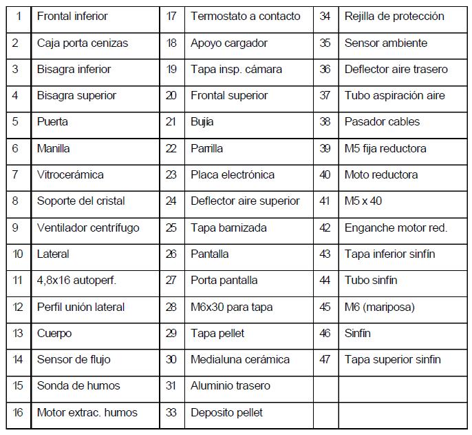

Tras conseguir y estudiar el manual técnico y de despiecce de la la estufa la he limpiado por completo (no solo la parte de salida de humos si no enterita, ya que me ponía). Por otro lado he desolliando los tubos de salida (nuevos por otra parte con tans solo 15 dias de uso esporádico) que además tienen una salida bastante fácil para los humos, ya que se componen de una T con tapa de registro a la salida de la estufa, luego un codo de 45º, tramo de 1mt recto de tubo con la inclinación de 45ª, luego otro codo de 45º para terminar de hacer el giro hacia la vertical y de ahí 6 mts más de tubo recto en vertical hasta la salida por encima del tejado.

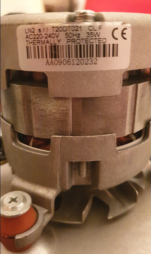

Me da toda la impresión de que a pesar de que el motor de extracción de humos funciona, la estufa no detecta que esta funcionando y por eso da error como si estuviese la salida de humos obstruida o el motor roto, pero no se donde está, o como poder comprobar si el "sensor de giro" de dicho motor está trabajando correctamente.
Tampoco encuentro por ningún sitio una placa base para la estufa para cambiarla y comprobar si pese a que tiene buena pinta algun componente de la misma realmente no funciona.

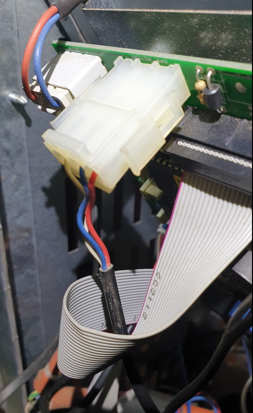

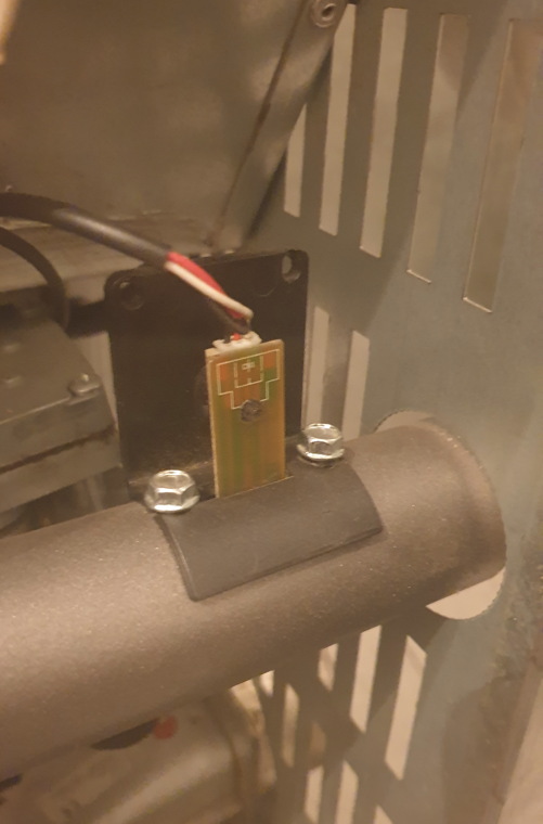

Archivo adjunto 28500
Ese es entonces el sensor de giro que comentaba que no localizaba. En mi caso salen los cables por un lateral del motor junto con los de corriente que van al condensador y de hay a la toma de corriente de la placa. La capsula negra que comentas en mi motor no existe y en su lugar es un bloque metálico que contiene dentro el bobinado del motor, pero veo que tiene unos tornillos pasanates de arriba a abajo con lo que supongo lo podré abrir para ver el esatdo del disco sensor y poder medir la continuidad de los cables hasta el conector que va a la placa. Asi que ya tengo tarea para luego.

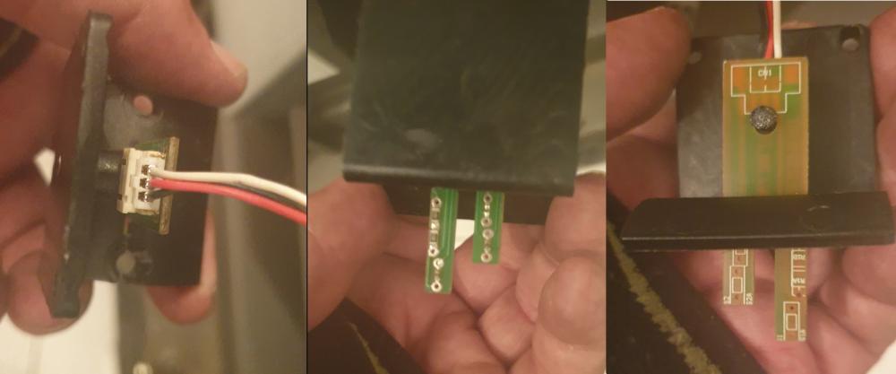

Archivo adjunto 28501
Hay otro sensor a tener en cuenta cuando se produce una obstrucción en los conductos de salida de humos que es el presostato.
Aqui me pierdo, pese a que comentas que debe ser fácilmente identificable no logro ver nada parecido en mi estufa. Quizás es que no sé lo que busco, pero aprovechado que tengo que volver s destriparla (está en medio del salon y cada vez que la "meto mano" tengo que volver a montar todo porque si no mi mujer me mata) miraré con detalle a ver si logro localizarlo en las zonas que comentas.

En cuanto as presostato por mas que miro no lo veo, mi estufa no lleva ningún tubo, solo cables y piezas metálicas. Como controla la presion-depesión es un misterio, pero te adjunto el despiece o y lal ista de piezas y en ningún lado aparece el presostato.
Archivo adjunto 28503

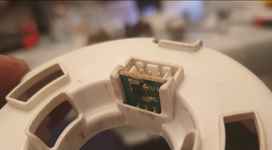

Archivo adjunto 28504
Por lo cual me he centrado en lo del sensor de hall de revoluciones, porque releyendo el manual, cuando hago la prueba en frio el motor de extraccion no solo tiene que ponerse en marcha, que se pone, sino que además debe indicar en el display las revoluciones y oh sorpresa..... marca "0". Al ser un display del cuaternario hasta ahora no me habia fijado que ahí deberian aparecer los famosos "g/s" a que está girando el extractor (sin tanta historia como yo había comentado antes)
Asi que motor fuera otra vez, ya lo he medio desmontado, porque el dichoso sensor no sale por un lado, si no por abajo del todo, asi que ya tengo hasta el bobinado de laparte de arriba fuera pero todavía me queda por quitar la tuerca de abajo que sujeta las aspas del extractor, que está dura de narices y me da miedo doblar el eje o las aspas que son de papel de fumar.
Le acabo de dar un baño de aflojatodo a la tuerca mientras escribo esta respuesta y a ver si con eso consigo sacarla sin cargarme nada y puedo llegar al sensor para ver como está.

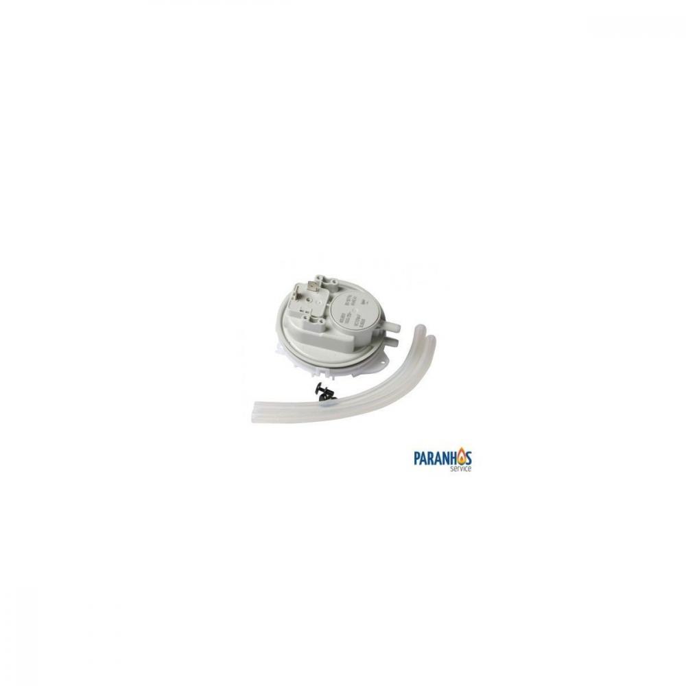

Archivo adjunto 28507
Hola, esto es el presostato.

Gracias por la aclaración Manel40 pero esta estufa no lleva nada parecido, ni los tubos de silicona ni el cuerpo con la membrana de la foto.
La estufa tiene ya unos cuantos años la pobre, bien cuidada y de un solo dueño, pero la tecnología avanza que es una barbaridad y este modelo puede que cuando se vendiera esta unidad (que es del 2012) incluso llevase ya algunos años en el mercado e igual por aquél entonces se estilaba otra forma de control para la depresion-presion.

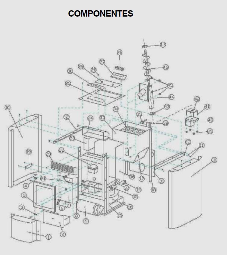

Re: Mi primera estufa de pellets. Error H2 ¿La tiro por la terraza?
Buenas noches:
Presostato:
Analizado brevemente el despiece (porque a estas horas), hay un elemento que me llama la atención el 14, sensor de flujo.
La función del presostato es comprobar que haya flujo o corriente de humos, en definitiva que haya tiro que circulen los humos.
En función de donde esté colocado puede servir como alarma o como un regulador de la velocidad del extractor de humos.
Me explico si ese elemento está después de la entrada de aire frío cámara de combustión o detras del extractor podría tener una función parecida al presostato, si está colocado en la zona de aire limpio es decir en el tubo que va desde la entrada del aire al quemador podría tener una función de regulación de velocidad del extractor.

Hola torpe, efectivamente el sensor de flujo que has visto en el despiece va en la toma de entrada del aire al quemador.
Concretamente se trata de esta pieza, que no se si habrá forma de comprobar si funciona correctamente o no, como me has indicado para el encoder.

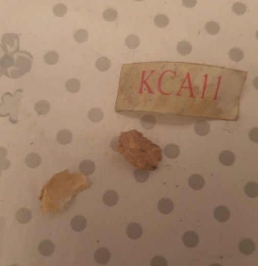

Respecto al encoder, primero he desmontado todo el motor para poder comprobar si el cable tenía continuidad (que la tiene), y de paso he aprovechado para limpiar el interior del bobinado y la zona del encoder, que porfin he llegado a verle, y si no me equivoco es este:
Despues de volverlo a montar todo, he hecho las pruebas que me comentas con el motor fuera de la máquina, y efectivamente al conectar solo el cable del encoder a la placa y medir con el polímetro entre + y - de dicho cable me indicaba exactamente 4,98V al darle corriente a la estufa (si necesidad de encenderla con el boton "on")
Acto seguido, con todo ya desconectado de la placa, he alimentado el cable del encoder con +5V y he medido entre + y la señal girando al mismo tiempo las aspas del motor a mano lentamente y efectivamente el polimetro variaba entre +5v y +0v con cada giro de 180º de las aspas empezando siempre en +5v y pasando acto seguido a +0v al girarlas (mas abajo verás porque puntualizo esto de "empezando" por +5v siempre).
Asi que pensando que todo estaba bien en esta parte el motor de extracción de humos, encoder incluido, he montado el motor en la estufa y cual ha sido mi sorpresa que ahora en cuanto pulso el interruptor que lleva en la parte de atras la estufa, el motor de extracción de humos (sin llegar a encender la estufa con el boton "On" del display) se nota como que tiene corriente y esta trabajando forzado (suena un bizzzz en el motor que antes no sonaba).
Pese a esto, el motor no arranca por si solo, pero si le ayudo un poco por si estuviese algo trabado por no haberlo montado todo fino y bien (pensando que de eso biene el 'bizzzz' que comentaba), dando un ligero toque a las aspitas exteriores (lleva unas pequeñitas aspas entre el motor y la carcasa que une el motor de extracion con el serpentin de salida) entonces el motor se pone a girar, cuando antes no lo hacía, ya que ni sonaba nada, me refiero al 'bizzz' de motor forzado, ni giraba el motror (aunque yo le diese a las aspas pequeñas para ver si el motor giraba libre cuando al principio del problema probaba si estaba atascado el motor sin desmontarlo). Antes el motor ni se inmutaba hasta que yo encendia la estufa con el boton "On" del display, lo cual creo es lo correcto.
No he podido equivocarme al montar ningún cable ni en la placa ni en el encoder, cada uno tiene su sitio, todos son diferentes y además cada uno tiene un encaje en el conector correspondiente inequívoco (no se puede conectar de otra forma). Tan solo los cables que van del condensador a la placa van con terminales faston sin posicion obligada, pero de estos he hecho foto antes de desconectarlos por si acaso tenía importancia su polaridad, aunque supongo que no porque estos deben llevar CA en lugar de CC, pero por si acaso los he vuelto a colocar en la misma posición.
Además ahora si paso el test en frio para ver las revoluciones del motor sigue indicando 0, pero ahora con razón ya que al iniciar el test el motor que ahora está en marcha (con ayuda como comentaba) lo que hace es pararse ¿?
De la limpieza del motor y el encoder no ha sobrado ninguna pieza y aparte de un poco de hollin y pelusas lo unico que ha salido de dentro del motor y del conector del encoder son estas tres "guarreridas" que entiendo en nada afectan al funcionamiento:

Gracias a la inestimable ayuda del compañero "torpe" la estufa se ha salvado de salir volando por la terraza y está de nuevo en marcha.
El problema estaba en el encoder del motor de extracción de humos, que pese a tener continuidad en su cableado no transmitia a la placa que el motor estaba en marcha, por lo que a los efectos prácticos aunque el motor funcionaba, para la estufa no lo estaba haciendo y por tanto saltaba el error H2 y se paraba.
Como se trata de un motor antiguo, al desmontarlo y volverlo a montar por completo debido a que este motor lleva el encoder en el interior de la parte baja del bobinado, pues algo no debío ir bien y no llegó a funcionar en condiciones, como puede verse en uno de los videos.
Había que comprobar si el motor estaba realmente muerto por "senectud/uso", o si la placa era quien hacía que no funcionase bien el motor o incluso que hubiese sido la causante de la muerte del mismo, ya que como se vé en uno de los videos, en los terminales de conexión del motor la placa esta arrojaba un voltaje inusualemnte alto, por lo que el "miedito" de conectar a esa placa un motor nuevo y que se volviese a estropear pues era grande.

Gracias por la respuesta, después de haber desmontado la estufa 20 veces en principio creemos que es el sensor de revoluciones( que tampoco lo tenemos nada claro, hasta que no lo cambiemos)
No tengo yo muy controlados los foros y nose como enviarte mi correo por privado, si alguien me puede ayudar lo agradezco.
Después de buscar y llamar a varios sitios tampoco me e podido hacer con el sensor ya que dónde lo tienen me venden el motor entero, sabéis de alguna tienda donde vendan el despiece para esa estufa???

Buenos días, te envío yo un mensaje privado que igual así es más fácil, mira a ver si lo recibes y si te apañas para responderme.
No obstante aprovecho para comentarte algunas cosas por aquí....
En cuanto a saber si es el sensor o no, si tu estufa tiene la misma placa y display que la mía, en el último video tienes como se accede al menú de prueba en frio (ts) y como verás en mi caso el parámetro C2 indicaba "0" es decir para la estufa el motor no estaba girando cuando como se ve en el video (aunque a veces tuviese que ayudarle manualmente) el motor si giraba. Ese fue el síntoma que me hizo a mi sospechar que, o era el sensor que no medía bien las revoluciones, o era la placa que aunque recibía bien la señal del sensor no la interpretaba correctamente.
Buscando despieces no logré encontrar la placa, pero si el motor, por lo que empecé por este camino y si no se solucionaba me pondría a perseguir la placa y a las malas si no la encontraba tiraría por cambiar toda la electrónica por una de otra marca. Tan solo comprobé primero que la placa daba una salida de tensión correcta al motor para que si ponía uno nuevo no se iba a quemar porque la placa estuviese mal y el exceso de voltaje a su salida "lo friese"
Como también puedes ver en el hilo, y si por las fotos compruebas que tienes el mismo motor que el de mi estufa, veras que este motor no lleva el sensor de giro independiente por el exterior como si llevan otras estufas. El sensor va dentro del propio motor y por tanto no tiene despiece aparte (también tienes el diagrama del despiece en el hilo) por lo que o te lanzas a desmontar el motor para limpiar el sensor y comprobar si los cables tienen continuidad (con el consiguiente trabajo y riesgo de que luego no quede todo bien montado como me ocurrió a mi) o no hay otra que cambiar el motor entero.
