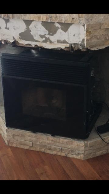

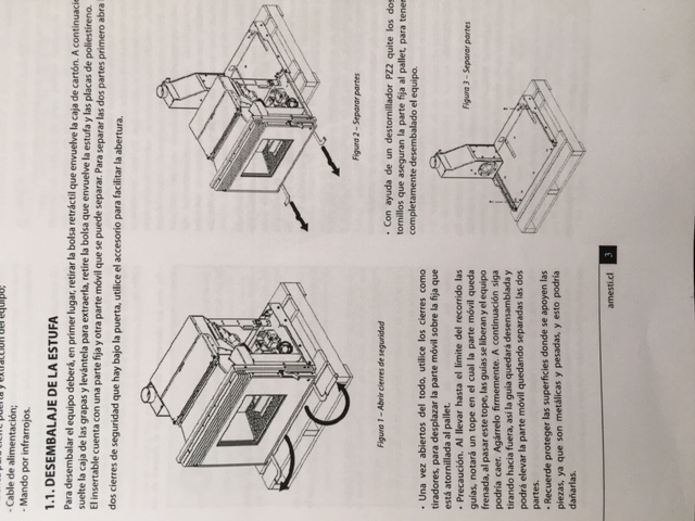

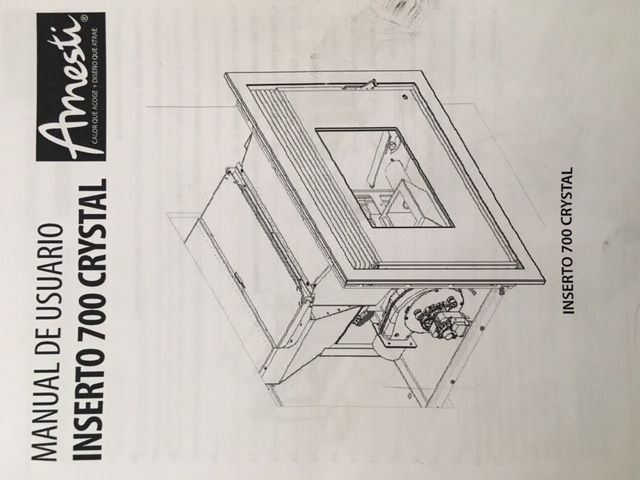

    Jorla está desconectado Forero Junior
    abr 2021
    Predeterminado Re: Estufa no enciende
    Soy nuevo en este buen foro. Agradeceré si pueden ayudarme. Soy de Chile. Compré una estufa a Pellet de inserto para chimenea que vende acá Amesti. se llama acá 700Crystal Amesti. Estufa no enciende-img_8432.jpgEstufa no enciende-img_8431.jpgEstufa no enciende-img_8430.jpgEs traida completa desde Europa. Estoy tratando de identificar cual el su marca original europea, para obtener mayor info técnica de su programación. Gracias de antemano por su posible ayuda-
